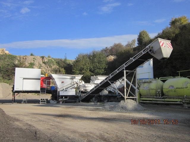

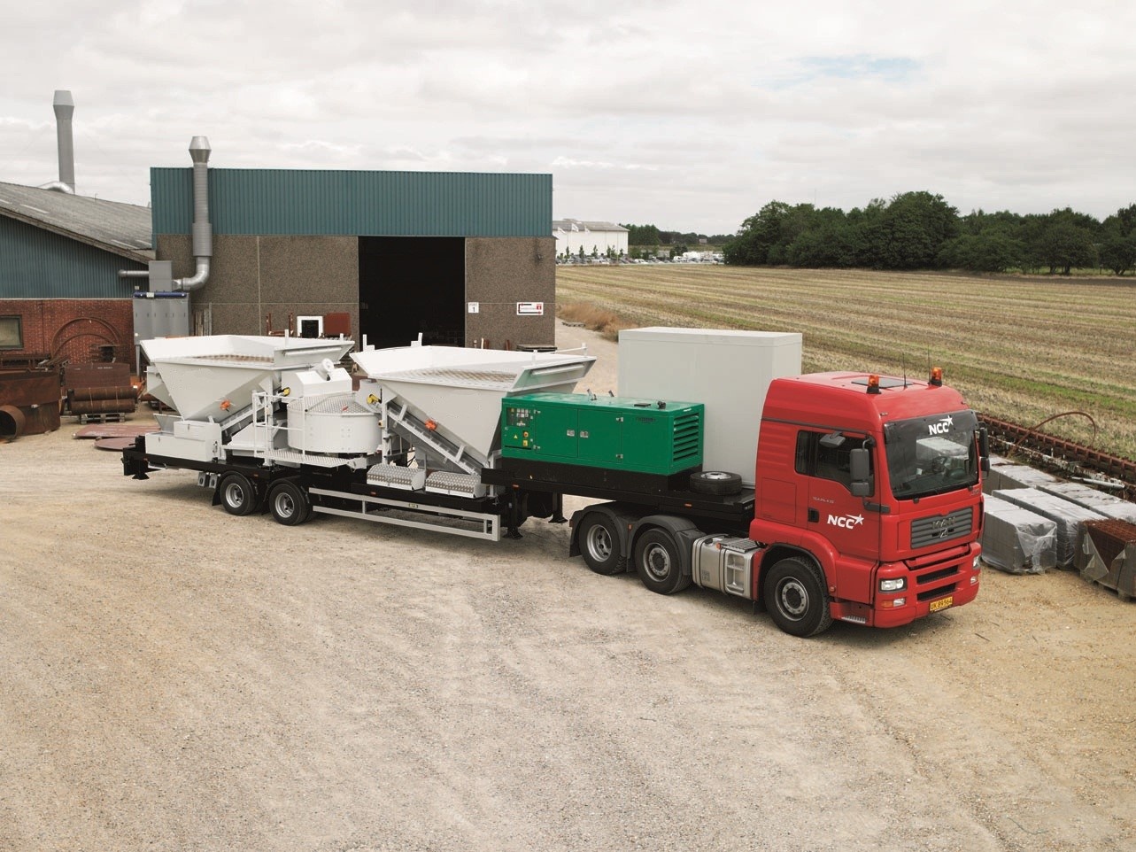

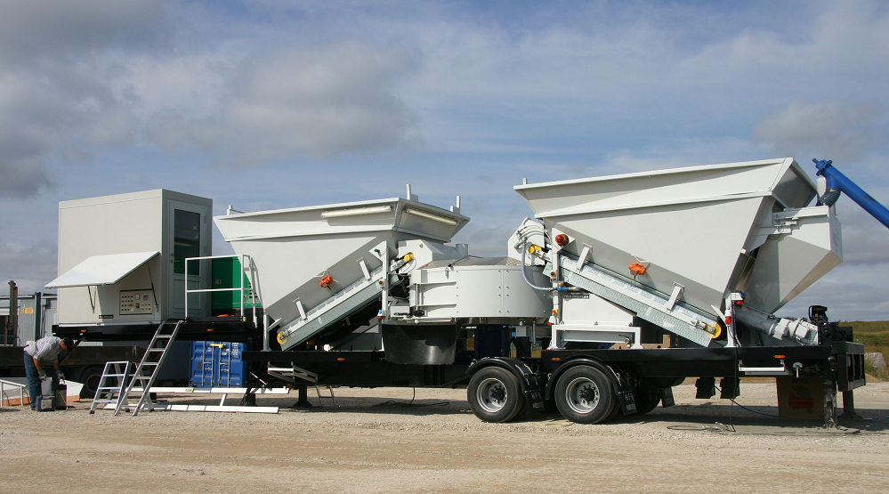

Мобильный бетонный завод Т-2200 :
Производительность бетона: 70-80 м3 в час.
Производительность партии 1,45 м3.
Завод смонтирован на 2 шасси 13,6 метров, рамочный полуприцеп.
Один лопастной пан-миксер, два интегрированных двойных бункера, каждый для двух типов инертных и каждый с двумя отдельными лентами подачи материала.
Также система водоснабжения, весовые камеры, оборудование для дозирования, панель управления с компьютером.
Кабина управления.
Мобильный бетонный Sumab Т-2200 завод может быть установлен на шасси Клиента.
1 пан-миксер тип 2200
Объем 2200/1450 л.
Производительность бетона: 35-70 м3 в час.
2 склада инертных материалов с лентой дозирования двух типов инертных.
Склады инертных полностью изготовлены из стальной пластины с усиленными углами.
Оснащены дополнительными отсеками, наклонным дном и входом для конвейерной ленты.
- Объем, полная мощность, каждый: прибл. 2 х 2,4 м3
1 силос предварительного взвешивания для цемента.
Встроенный силос в комплекте со шнеком для предварительного взвешивания цемента.
1 очиститель высокого давления.
Двигатель/насос с автоматическим старт/стоп. 15 м шланг высокого давления с быстрым соединением HUN. Пистолет с шарниром, шланг 700 мм. Турбо сопла, смонтированные в стальной коробке.
панель автоматического управления Siemens.
1 воздушный компрессор
1 x 2 шасси 13,6 рамочный полуприцеп для полной установки завода.
1 кабина управления.
1 комплект оборудования для обеспечения безопасности.
1 комплект электрооборудования.
- Максимальная мощность – 70 Квт/125 А
- Рабочее напряжение - 3 Х 400 вольт - 50 Гц N PE
- Контрольное напряжение – на входе: 24 V DC (PNP)
- Контрольное напряжение – На выходе 230 В переменного тока частотой 50 Гц или 24 В постоянного тока.
