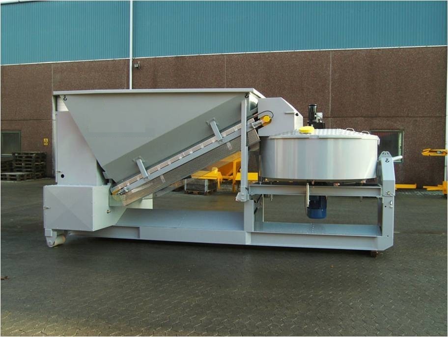

Мобильный бетонный завод шведского производства Sumab С-15-1200 производит качественный бетон в объеме 15-20 м3 в час.

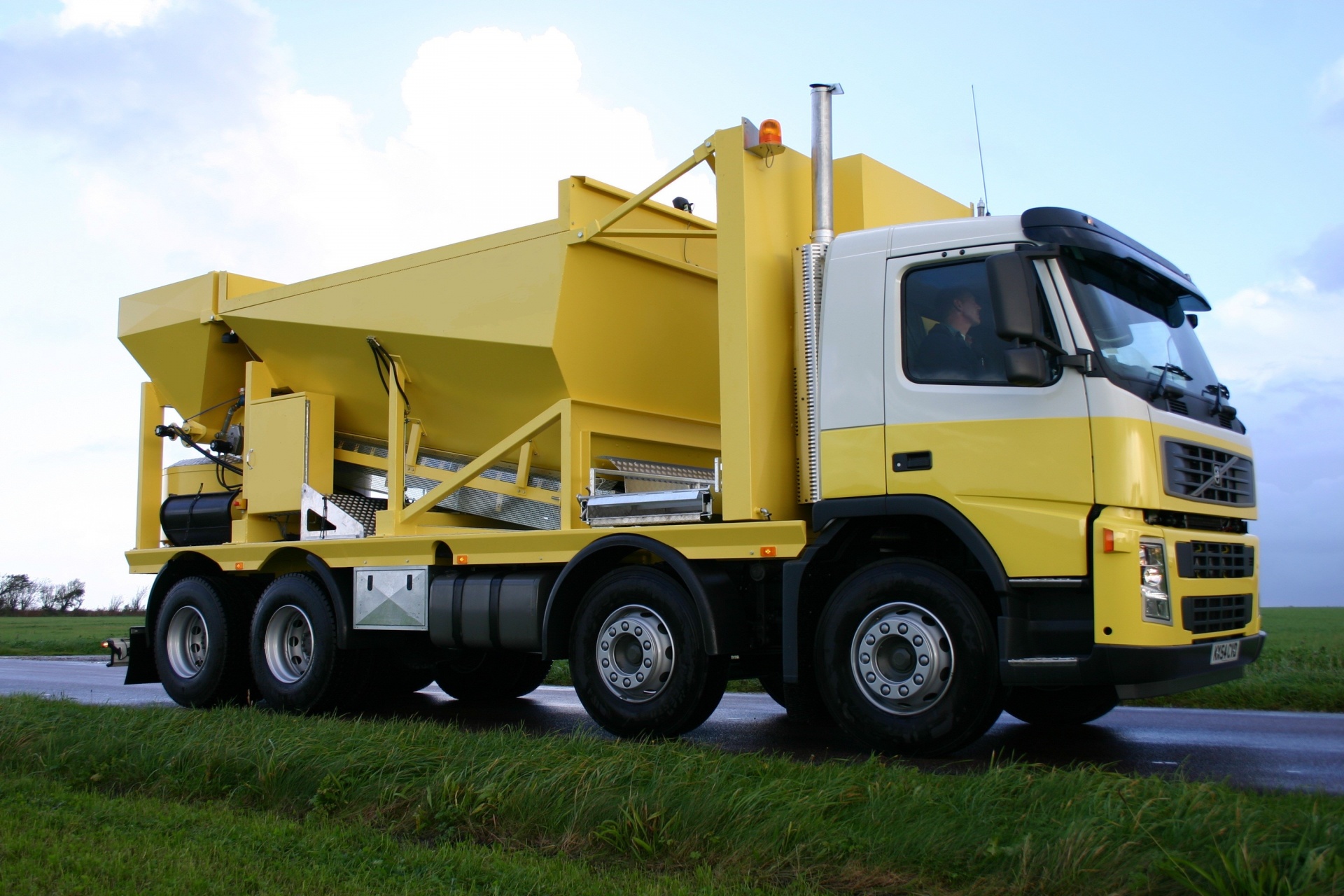

3. Мобильный бетонный завод может быть легко перемещен с одного объекта на другой.

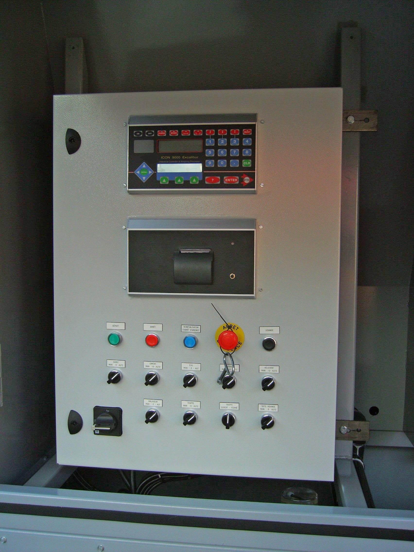

7. Автоматическое управление заводом, компьютер Siemens.

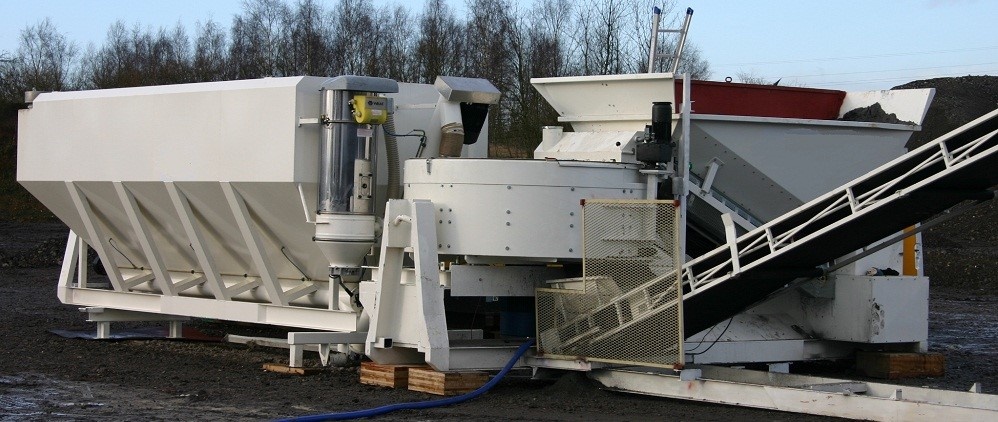

Мобильный бетонный завод Sumab С-15-1200 предназначен для производства качественного бетона и бетонных смесей, в объеме 15-20 м3 в час. Точные показатели производительности завода зависят от типа и марки производимого бетона, а также от используемых при производстве бетона инертных материалов, цемента и количества химических добавок.

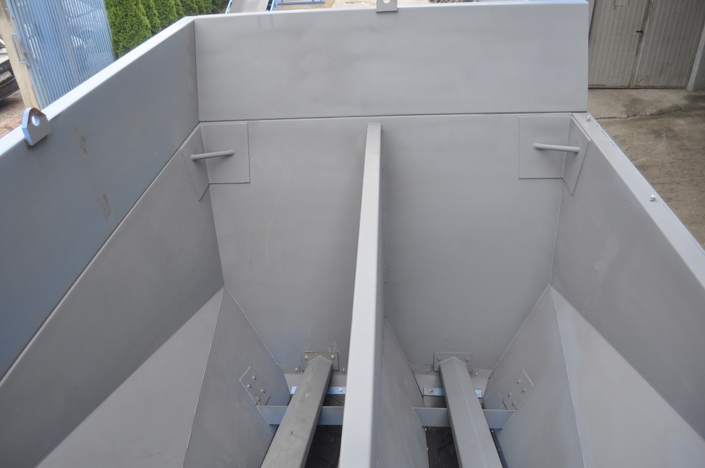

2. Бункера инертных материалов, 2 х 3,5 м3

5. Пан-миксер 1200/750 литров, покрытый 12 мм слоем специальной стали. 5-ть быстросъемных лопаток с фибропластовыми наконечниками. Автоматически открывающаяся заслонка подачи готового бетона.

8. Панель управления мобильного бетонного завода. Клавиатура ручного управления. Экран легкого касания РС Siemens автоматического управления заводом. 25 сортов бетона с возможностью менять марку бетона перед каждым замесом. Принтер с распечаткой смеси готового замеса в КГ и %. Показатели за замес, час, смену, месяц.

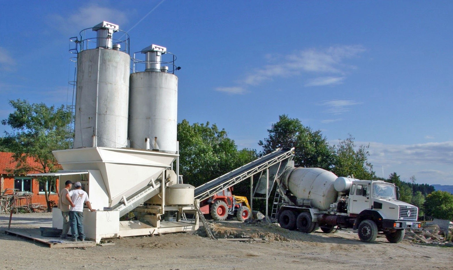

Цементный силос, 30-100 тонн (включая индикаторы уровня, фильтр, лестницу, ограждения и т. д.).
