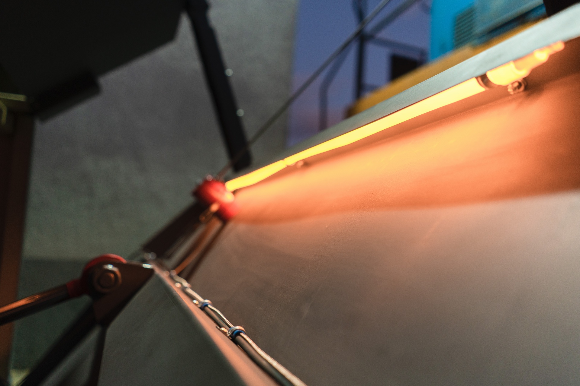

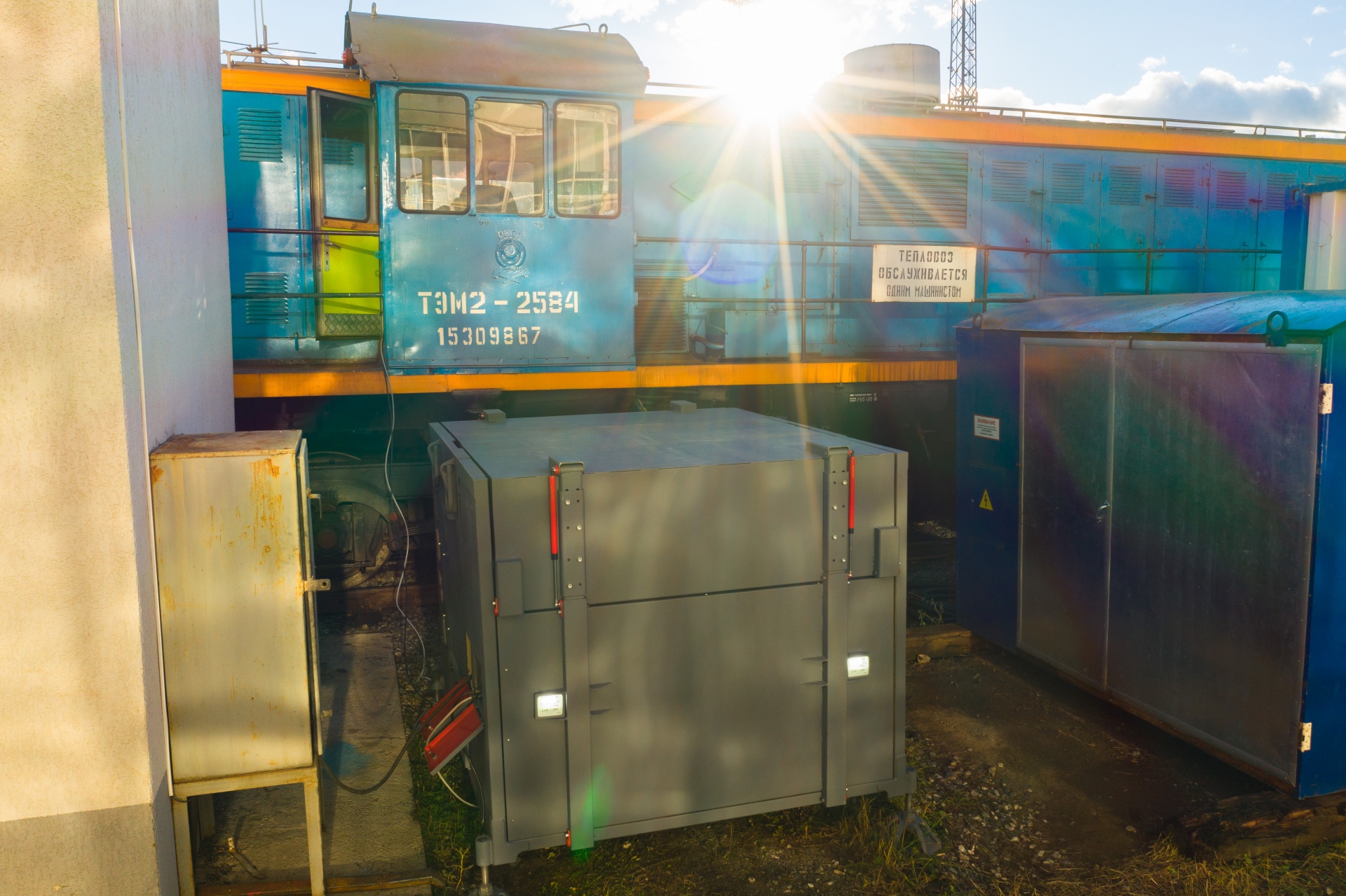

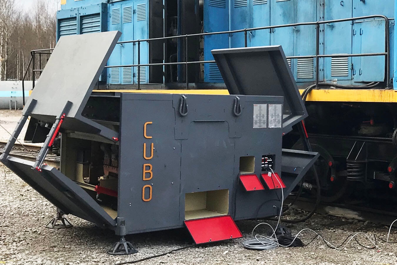

Мобильный реостат "CUBO" предназначена для проверки тепловых параметров и мощности дизель-генераторной установки (ДГУ), регулировка электрооборудования тепловоза, приработка заменённых деталей тепловозов типа ТЭМ2, ТЭМ18.
Основные преимущества:

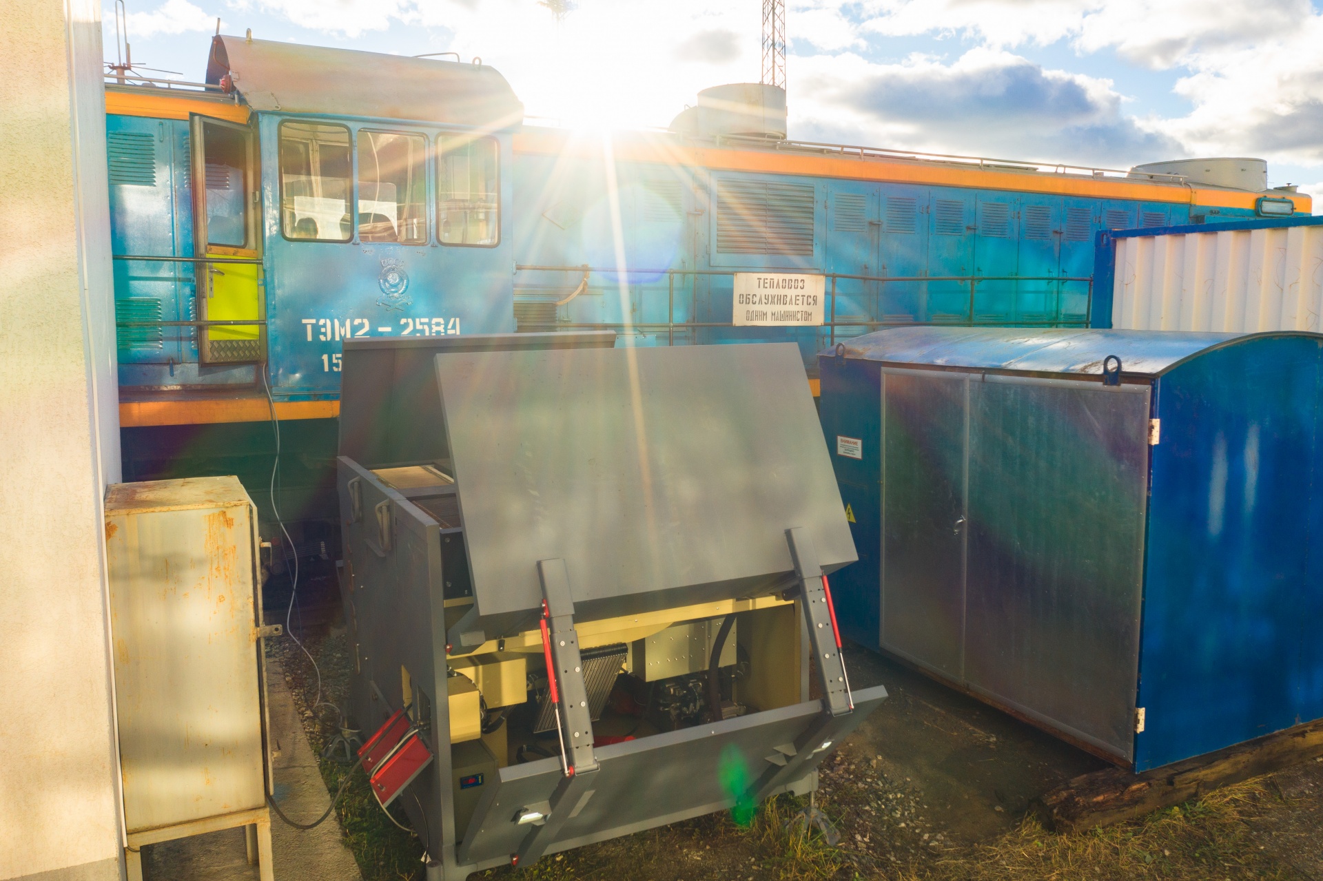

1. Мобильность - отсутствие стационарных элементов, наличие регулировочных опор, масса 1800 кг, размеры 2,2х2,1х1,7 м позволяют перемещать и размещать установку на любой поверхности.
2. Надежность и безопасность - высококачественные детали, заводская сборка сопротивления. Все комплектующие имеют сертификат качества и обеспечивают надежность и безопасность эксплуатации.
3. Обкатка и диагностика тепловоза - полные и контрольные реостатные испытания. Проверка тепловых параметров и мощности дизель-генераторной установки по 15 показателям и регулировка электрооборудования тепловоза.
4. Умное и надежное ПО - операционная система «OWEN» с мощной защитой от фальсифицирования финальных результатов и простым интерфейсом обеспечивает надежность и легкость эксплуатации.

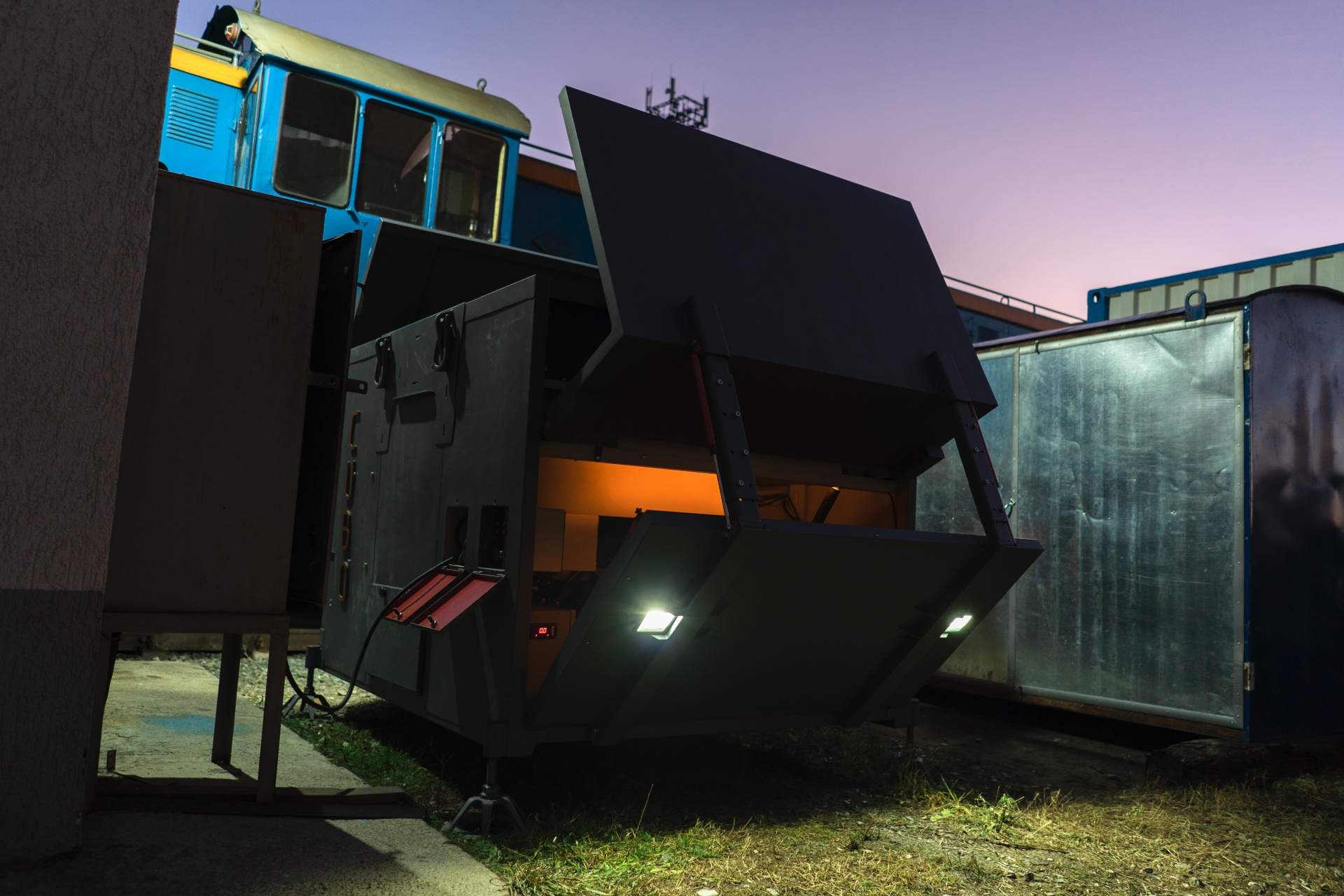

5. Подсветка — предоставляет возможность проводить реостатные испытания 24 часа в сутки.

Размеры в закрытом состоянии, (ДхШхВ) 2,2х2,1х1,7 м
Размеры в открытом состоянии, (ДхШхВ) 3,2х2,1х2,1 м
