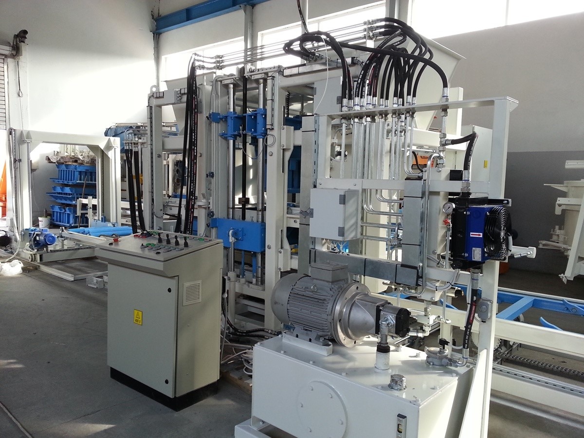

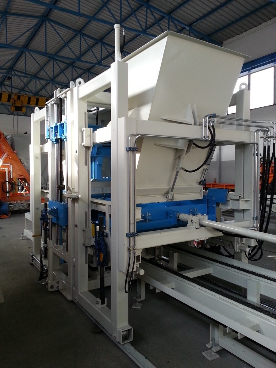

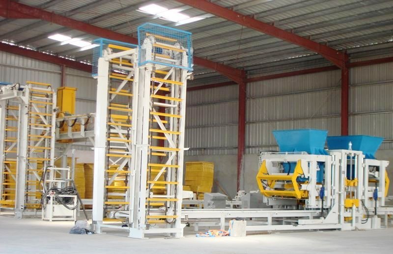

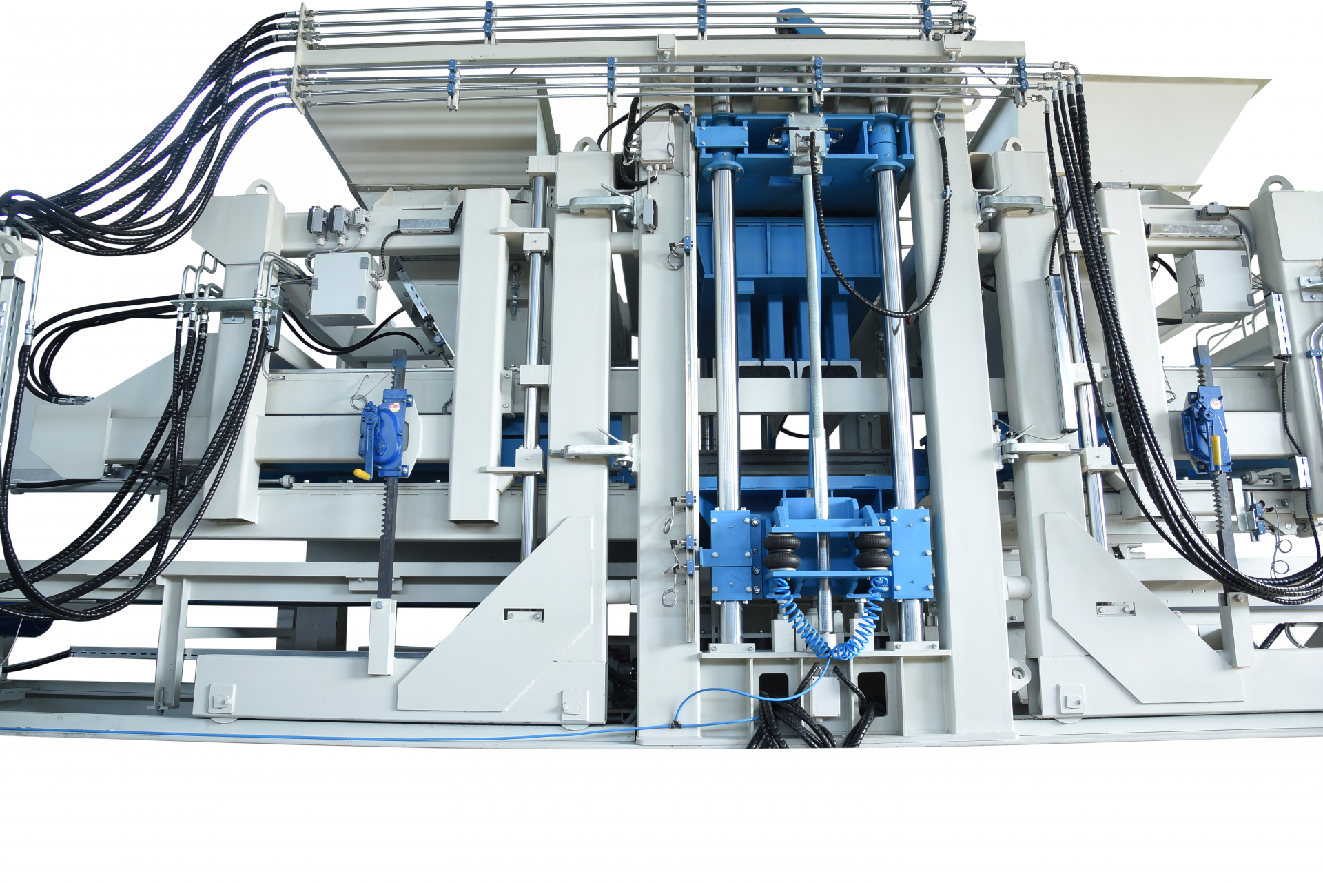

Стационарная автоматическая блок-линия (вибропресс) Sumab R-500 .

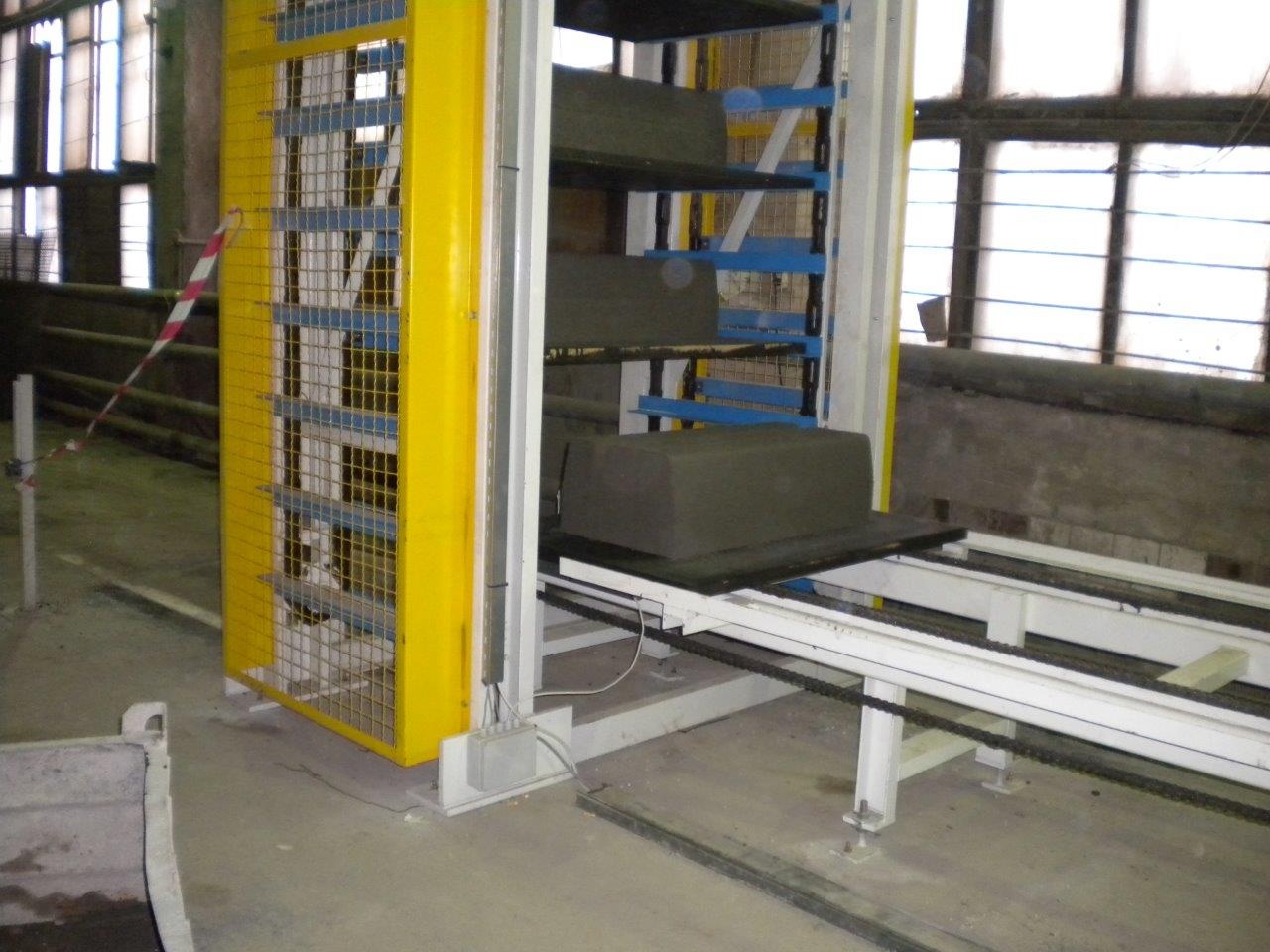

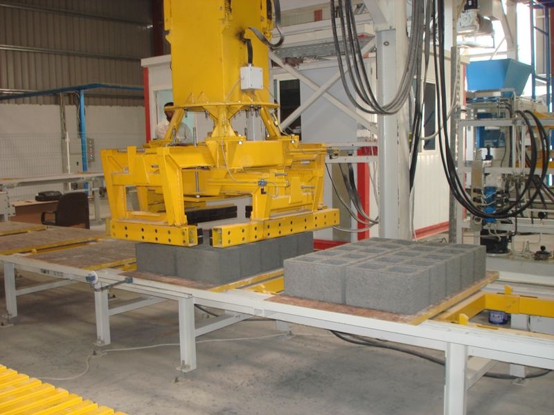

Стационарная блок-машина Sumab R-500 с автоматическим управлением с устройством вставки поддонов, с накопителем поддонов и транспортерной лентой для свежих готовых продуктов.
Вибрационная система с частотным регулированием Knauer, Германия.
Размеры поддона: 1400x600 мм.
Полезная площадь (рабочая площадь пресса) макс.: 1250 x620 мм.
Производительность в смену (8 ч):

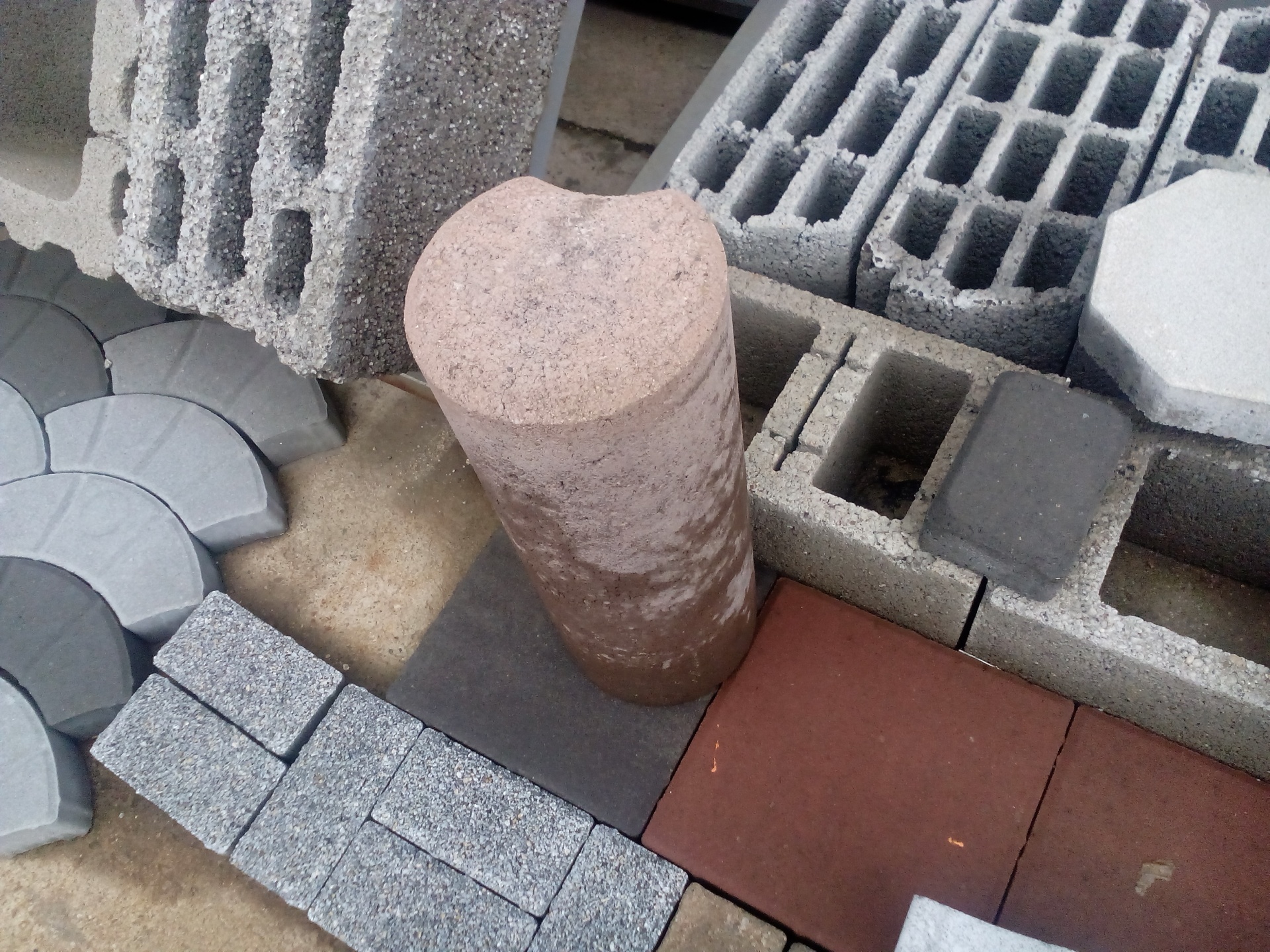

864-1016 м2 брусчатки (10x20x6 см) цвет/без цвет.
12 960 шт. пустотелых блоков (20x20x40 см)
2000-2500 шт. бордюров в зависимости от размеров бордюров, наличия дополнительного лицевого слоя.
Технические данные машины Sumab R-500

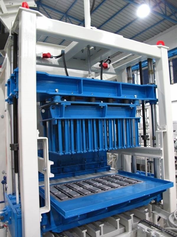

Максимальная высота продукта: 330 мм
Минимальная высота продукта: 25 мм
Вес машины с оборудованием для дополнительного слоя краски и твердой
поверхности изделий и пресс-формой: 7700 кг
Объем основного бетонного бункера: 1100 л
Объем дополнительного бункера материалов для нанесения краски и твердой поверхности изделий: 1100 л

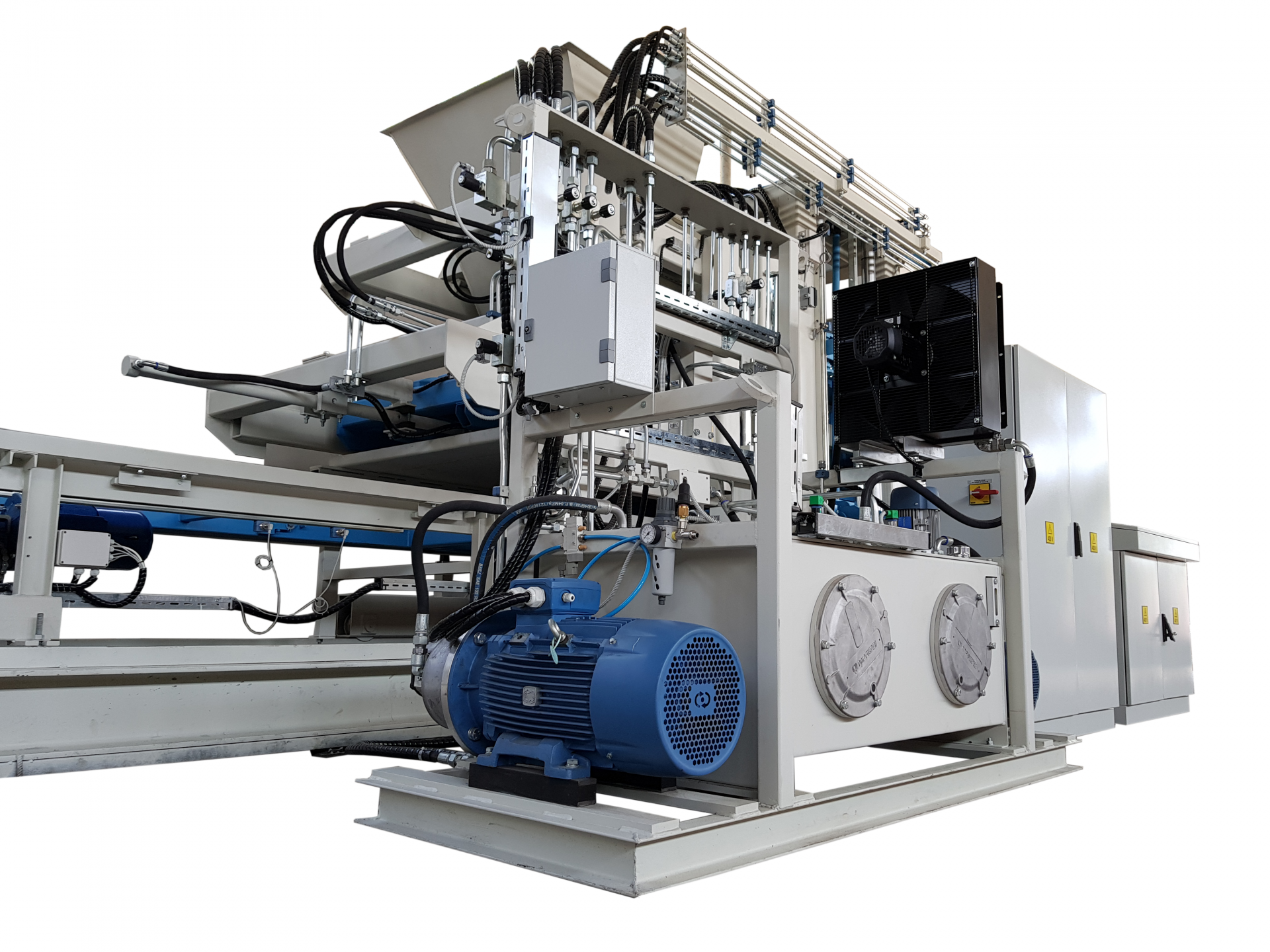

Гидравлическое оборудование.
Отдельно от машины расположена емкость для гидравлического масла объемом 270 литров. Насосы и мотор расположены сбоку емкости. Также есть фильтр с индикатором грязи, уровня масла, охлаждения (опция) и нагревателя (опция) для разогрева масла. Максимальное давление 170 bar.

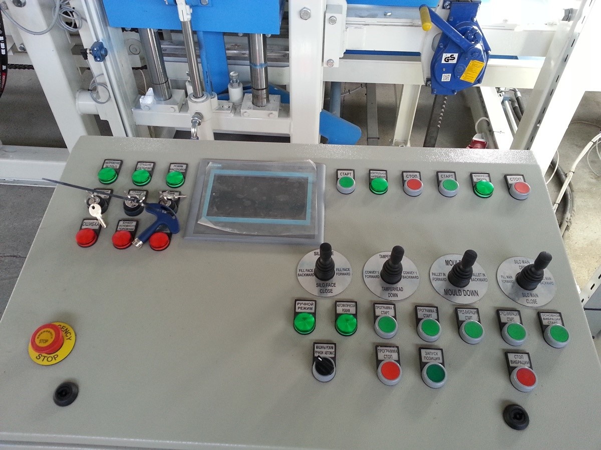

Все электроклапаны стандартные, и заменяемые CETOP, если в машине предусмотрена система управления PLC. Регуляторы давления для всех частей машины имеют гидравлический привод движения.
Вибрационная система Knauer ( Германия) с электронно синхронизированными внешними приводами:
Мощность двигателя для настольных вибраторов: 2x5,5 кВт
Общая сила 100,000 N!
Изготовлена из специального отпуска закаленной стали, фрезерованной и отполированной автоматической машиной, поверхность закалена термообработкой. Достигнута твердость около 60/62 HRC с 0,5/0,8 мм глубиной.
Машинное управление каждым отпуском стали.
Плиты, опоры и другие части Fe 430.
Опционально имеется большое количество оборудования, позволяющего производить самые разнообразные виды продукции.
Гарантия на оборудование - 24 месяца
Компания обеспечивает квалифицированный шеф-монтаж, пуско-наладку и обучение персонала.
Благодаря использованию Скандинавских технологий, наше оборудование имеет высокий показатель долговечности и надежности.
