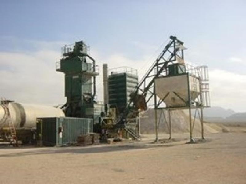

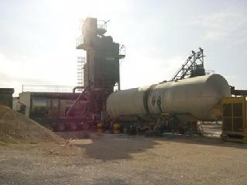

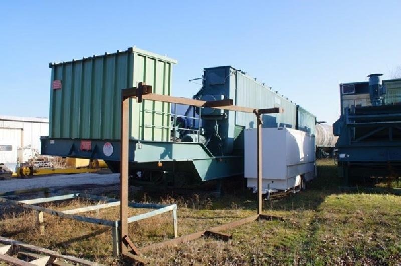

STROY-TECHБ/У Мобильный асфальтобетонный завод Ermont-Marini Roadbatch RB 160 Major Mobile 70-160 т/час 1998 г. в.
Технические характеристики и комплектация завода:
Ermont-Marini Roadbatch RB 160 Major Mobile 1998 г. в.
Производство асфальта 75 - 160 т / час.
Полное тех. обслуживание в 2011 г.
Дорожный полуприцеп
Тройная неподвижная ось
6 Телескопические опоры
1 Совокупное дозирование
4 Агрегатные отсеки 3,5 м x 1,6 м
Грузоподъемность 35 т при 1,6 плотности
Вибратор на песчаном отсеке
4 объемных экстрактора
Ширина конвейерной ленты 400 мм 4 отдельных редукторных двигателя
Переменная скорость от 8 т / ч до 80 т / ч

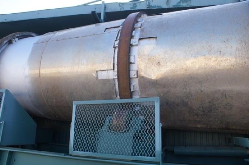

Барабанная сушилка
Номинальная производительность 125 т / ч с влажностью 5% и температурой 140 °
Диаметр 1,65 м зоны смешивания
Диаметр 1,90 м от зоны сушки 4 ролика подшипников
2 удерживающих ролика
Привод редукторным двигателем мощностью 30 кВт
Горелка
Мощность нагрева 500 ккал / ч
Мазут № 2
Насос высокого давления 30 бар
Привод управления диапазоном сгорания
Вентилятор 12750 м3 / ч мощность 30 кВт
Фильтр пылевой
Площадь фильтрации: 450 м2
Загрузочный бункер для V-отгрузки с контрольными дверцами
Очистка ротора
Мощность 75 кВт / ч
Система подачи 8 м
1 воздушный компрессор
Производительность 57 м3 / ч
Мощность 7.5 кВт
1 Дорожный полуприцеп
8 Телескопические опоры
1 горячий лифт
Смесительная башня
Экран, 3 запасных бункера
Заслонка сброса
1 бункер весом 2 т, открытие двух пневматических дверей
Три взвешивающих тензодатчика
1 Смеситель с двойным валом:
2000 кг /замес - 2 редукторных двигателя
Дозирование битума
200-литровая весовая платформа, установленная на 2 тензодатчиках для впрыска в гравитационный смеситель
Производительность насоса битума 30 м3 / ч
Мощностью 7,5 кВт
Трехходовой клапан для впрыска битума
1 Ковшовый элеватор
1 Загрузочный бункер 1,5

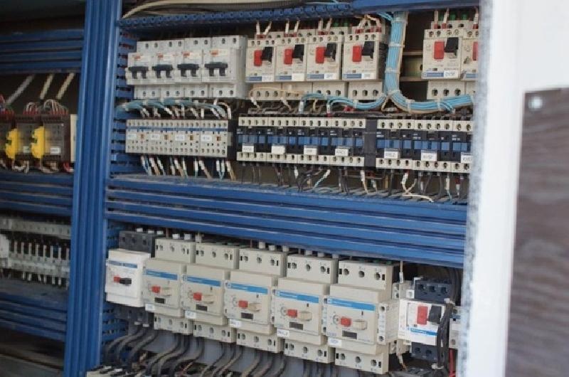

1 Блок управления
Размер 2.00m x 3.00m
Кондиционер
1 система автоматизации
1 вентилируемый промышленный калькулятор
1 стойка ввода и вывода
1 ПК, совместимая с клавиатурой
1 Экран 20 дюймов
Соответствует стандартам CE
1 Скип погрузки
1 Пропускная способность 2 т для циклов 45 секунд
1 лебедка питания 37 кВт
1 прямая загрузка
Емкости для хранения
1 хранилище 20 т
Транспортируемый силос с перемычкой
1 Силос для наполнителя
Два отсека 27м3
1 Мобильный резервуар для хранения битума и мазута
1 Горелка
1 Циркуляционный насос битума
1 Распылительный насос для битума
1 Масляный циркуляционный насос
Завод находится в прекрасном рабочем состоянии, произведено необходимое обслуживание и замена изношенных запчастей.
