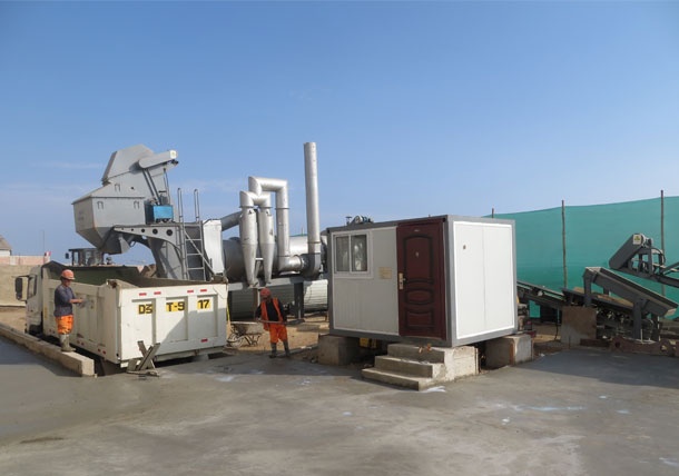

Мобильный асфальтобетонный завод SАР CAP80 (80 т/ч)
Спецификация оборудования
Модель CAP80
Производительность 80 т/ч (при стандартных условиях)
Расход жидкого топлива 5.5-6.5 kgs/тон
Температура готового продукта 130℃-165℃ (регулируется)
Точность взвешивания
Агрегатный материал: ±0.5%
Битум: ±0.3%
Система управления Автоматическая /Ручная
Система сбора пыли Первичный гравитационный пылесборник и водяной фильтр второго уровня.
Опция- рукавный фильтр
Воздушный выброс ≤20mg/Nm³
Чернота дыма Ringelmann I
Рабочий уровень шума ≤70db(A)
Рабочее эл. напряжение Однофазный 220В, трехфазный 380В, переменный ток. 50HZ (может быть сделано в соответствии с требованиями клиентов)
Рабочий размер завода (L*W*H) 30m x20m x6m
Общая мощность 121 kw
Бункера холодного агрегата Объем: 8.0 m3 *4 шт.
Высота загрузки: 2.9m
Тензодатччики Точность взвешивания: ±0.5% 6 шт.
Барабанная сушилка
Диаметр: 1.6 m
Длина: 9.0 m
Толщина стали: 10 mm
Угол наклона: 3°-5°
Пылевой фильтр
Циклонный пылевой фильтр:
Мотор 7.5kw
Мокрый пылеулавливающий фильтр
Центробежный вентилятор18.5kw
Водяной насос 2.2kw
Бункер готового продукта
Объем: 9,0 m3
Высота разгрузки: 2.5m
Воздушный компрессор: 2.2kw Taiwan Airtac Brand Air cylinder
Топливная горелка (жидкое топливо)
Расход топлива: 450 кг/ч
Топливный насос: 4.5kw
Регулировка : 1:3.
Механическое распыление: 4-16 бар
Оснащена автоматическими устройствами защиты от пламени
Система подачи битума
Бак для битума, насос, трубы и клапаны, горелка
Объем: 30 т
Система управления.
Электр. элементы German Siemens Brand
Комната управления Размер 2.3m ×2.2m ×2.5m
Гарантия 15 месяцев.
