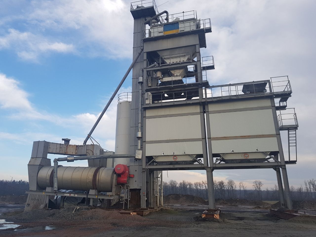

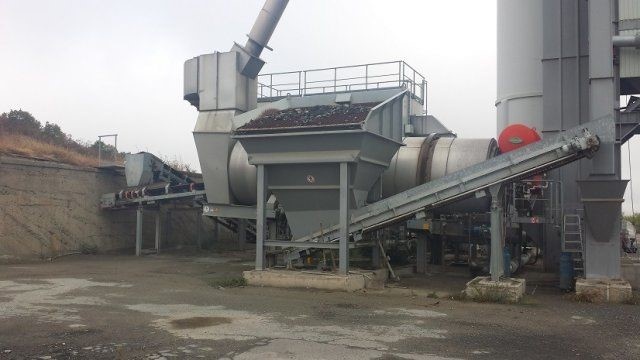

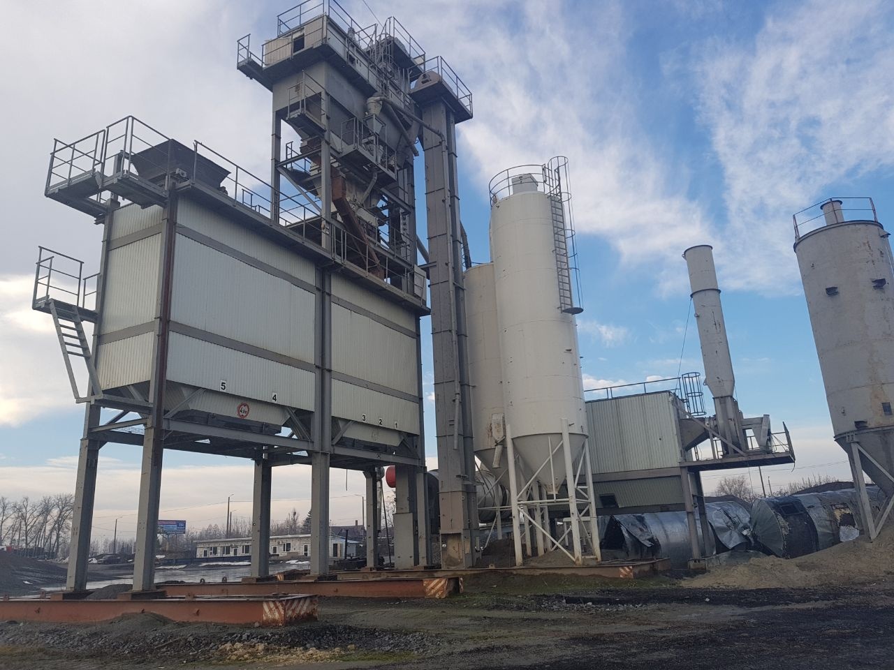

Б/У стационарный быстромонтируемый асфальтобетонный завод Benninghoven TBA-200 т/час (2009 г. в.)
Год производства: 2009
Выработка продукции: 1000.000 T
Горелка жидкотопливная
В настоящий момент завод находится в полностью рабочем состоянии.
Стандартные условия:
Завод предназначен для производства 200 т / ч дорожной смеси с готовым продуктом при начальной влажности 4% и 160 ° С при следующих стандартных условиях:
Температура агрегатов на входе в сушилку более 10ºC
Средняя плотность заполнителей корма 1,650 кг / м3
Жидкое топливо No: 6 теплотворная способность ≥ 9.200 kCal / kg
Жидкое топливо No: 4 теплотворная способность ≥ 9.700 kCal / kg
Теплотворная способность дизельного топлива ≥ 10.200 ккал / кг
Теплотворная способность природного газа ≥ 7,600 ккал / кг
Увеличение температуры горячих агрегатов 160 K
Содержание остаточной влаги в смеси 0,3%
Максимум. размер агрегатов 40 мм
Проходной экран материала 3 мм 35%
Проходной экран материала 80 м 8%
Совокупная удельная теплоемкость% 0,21 ккал / кг º C
Скорость производства включает весь восстановленный наполнитель и среднюю величину 5% в битуме с добавленной массой
Материал не пористый и гигроскопичный с нормальной формой
Допуск на производство в соответствии с условиями окружающей среды и параметров ± 10%
Система подачи агрегатного материала
5 шт. Бункера материала
Объем : 15 m3 каждый
Высота загрузки : 3.500 mm
Сетки 5 шт.
Эти решетки размером 100 х 100 мм помещаются на агрегатные бункеры из-за предотвращения попадания на ленту нестандартных агрегатов и посторонних материалов.
Ленточные питатели
Ленточные питатели приводятся в действие редукторным двигателем с инверторным управлением. Узкие узлы и направляющие ролики обеспечивают плавный ход ремня. Датчик расхода материала сигнализирует об отсутствии агрегата.
Ширина ленты : 650 mm
Мощность двигателя: 2,2 kW
Сушильный барабан Тип: TT 24”
Временной пропорциональный нагрев предназначен для равномерной и качественной сушки, а нагрев самого высокого уровня предназначен для низкой температуры выхлопных газов.
Сушильный барабан (TT. 24)
Длина : 9.000 mm
Диаметр : 2.400 mm
Моторы привода : 4x18,5 Kw
Алюминиевая облицовка
Алюминиевая листовая оболочка предотвращает потерю тепла.
Горелка - Benninghoven RAX-JET TURBO 3 Жидко-топливная
Основные пояснения:
Горелка представляет собой компактную моноблочную конструкцию. Горелка установлена на стальных рельсах, что позволяет всему агрегату соскальзывать назад для проверки горелки и сушильного барабана.
В соответствии с оптимальной работой сушильной машины поток воздуха создается внутренним радиально-осевым вентилятором для обеспечения наилучшего сгорания.
Воздуходувка горелки
Вентилятор горелки представляет собой осевой вентилятор с внутренним конвейерным двигателем специальной закрытой, водонепроницаемой и пыленепроницаемой конструкции.
Система фильтрации пыли:
Фильтр - Выход: 49.000 Нм3 / ч
Производительность фильтра: 70,260 Bm3 / h
Площадь фильтра: 694/645 м2
Выпускной вентилятор
Привод: 110 кВт Регулирование отрицательного давления: автоматическое
Винтовой конвейер для грубого наполнителя Для транспортировки грубого наполнителя.
Длина: 6000 мм
Винтовой конвейер для тонкого наполнителя Для подачи тонкого наполнителя.
Длина: 6000 мм
Горячие бункеры - 4 бункера
Песок / обход 0-4 мм ок. 18,0 т
Щебень 4-12mm ок. 9,0 т
Щебень 12-20 мм ок. 9,0 т Камень 20-40 мм ок. 9,0 т
Всего 0-40 мм прибл. 45,0 т
Изоляция: 150 мм 100 кг / м³
Битумный распылитель
Производительность: 1.140 л / мин.
Смеситель с двойным валом, обеспечивающий однородный процесс смешивания.
Приводной двигатель: 2 x 30 кВт
Емкость: 2,500 кг
Бункер готового асфальта 50 т.
Битумные емкости 2* 35 м3
Система компьютерного сетевого управления «Online Batcher 3000»
Завод находится в прекрасном рабочем состоянии.
Компания-продавец оказывает максимальную помощь в организации шеф-монтажа и других технических вопросах, связанных с обслуживанием завода.
