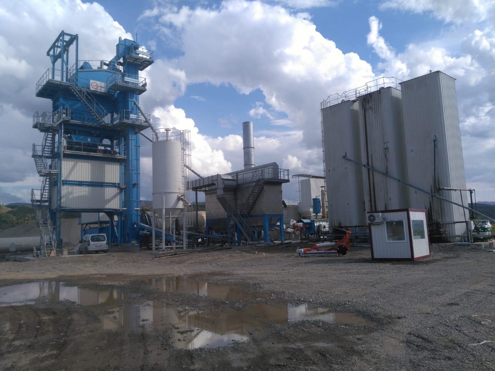

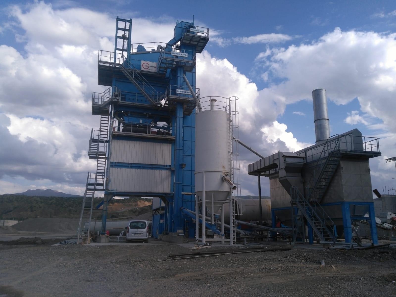

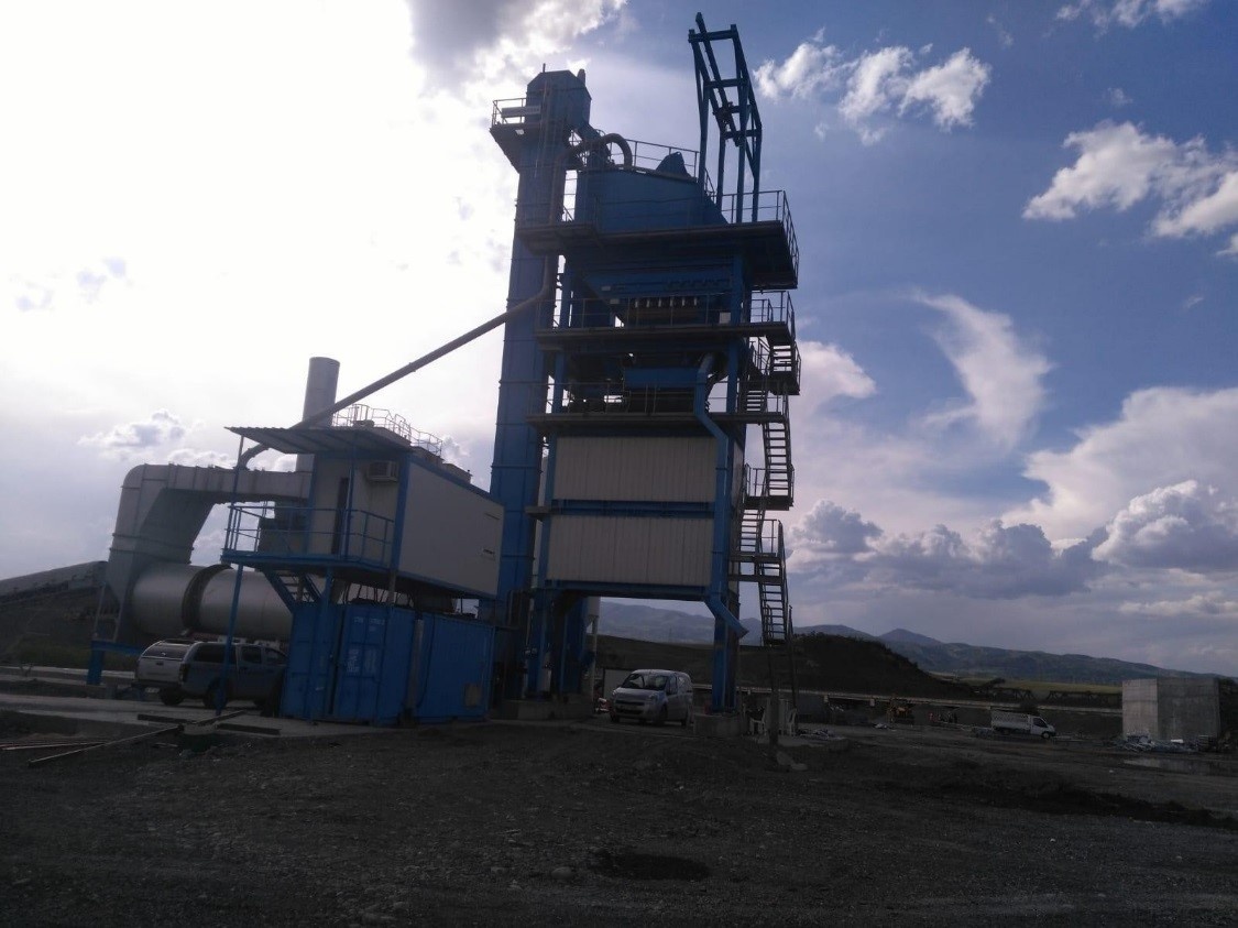

Б/У Быстромонтируемый АБЗ Benninghoven ECO 4000 - 320 т/ч, 2011 г.
Основное отличие асфальтобетонных заводов типа ECO заключается в исполнении их основных компонентов, которое соответствует размерам стандартного (20- или 40-футового) транспортировочного контейнера, что обеспечивает их простую транспортировку на грузовых автомобилях, морским путем или по железной дороге.
Производственные параметры:
Модель АБЗ ECO 4000
Производительность смешивания (т/ч) 320
Общие сведения Все данные относятся к материалу влажностью 4 %
Способы установки Стационарно = прочный бетонный фундамент; с возможностью перемещения - передвижные стальные основания
Система предварительного дозирования
Количество дозаторов 5-ярусный модуль предварительного дозирования
Ширина погрузки (мм) 3500
Сушильный барабан Тип TT 11.26
Мощность привода барабана (кВт) 4 x 22
Горелка Тип EVO JET 4 FU жидк. топливо
Мощность горелки (МВт) 24
Система пылеудаления
Производительность (Нм3/ч) 78 000
Грохот/бункер горячих минералов
Производительность грохочения (0–2 мм, т/ч) 270
Грохочение 5-ярусное
Бункер горячих минералов 17 т/ 5 камер (включая песок + байпас)
Смесительно-весовая секция
Смеситель (кг) 4000
Весы для минеральных пород (вмест-ть, кг) 4000
Весы для заполнителей (вмест-ть, кг) 400
Весы для битумов (вмест-ть, кг) 350
Бункер-накопитель готовой смеси/силосы для заполнителей
Общая емкость бункера-накопителя готовой смеси MGVS 60 t
(2 камеры + сектор прямой загрузки)
Силосы для заполнителей Силос 60 м³ для собственного заполнителя, силос 60 м³ для привозного заполнителя.
Битумная система Исполнение вертикальное, с электрообогревом и изоляцией 200 мм
Вместимость 300 м3
Система компьютерного управления Benninghoven BLS 4000
1 ед. башенный кран 1000 кг
1 ед. завод модификации битума - 12 т / ч - Tekno Мельница
Завод находится в прекрасном рабочем состоянии.
Наработка 200 тыс. тонн.
