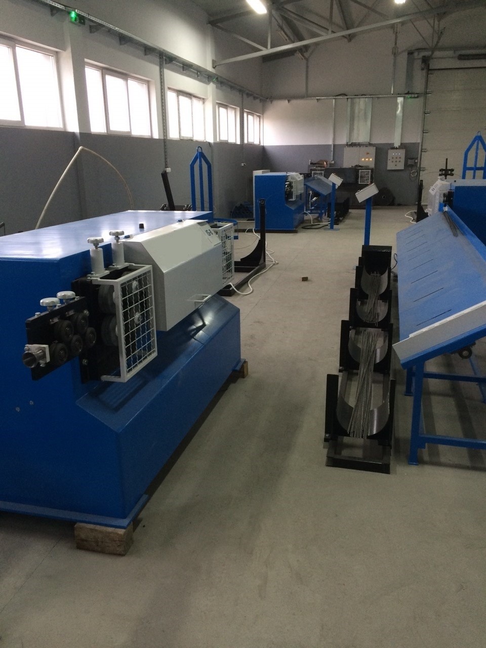

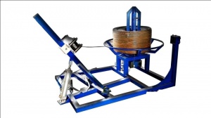

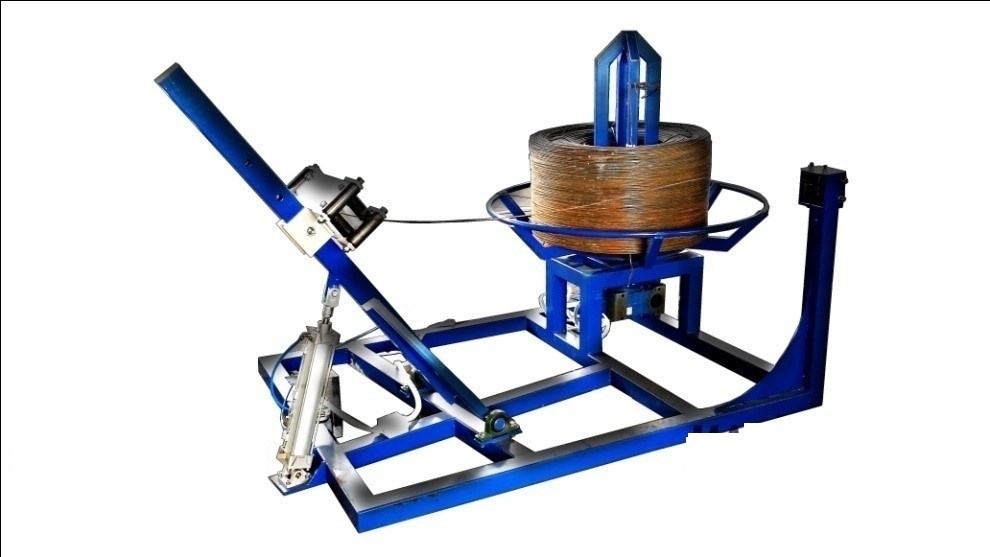

Машина для выпрямления и резки арматуры SUMAB W-5
Гаситель электрического привода
Структура: конструкция выполнена из сварной стали
Направление арматуры: Слева направо.
Размеры катушки проволоки: Макс. вес катушки 1000кг.
Привод: Электрический
Мощность: 3 кВт
Размеры: 1500x2000x1500
Вес: 500 кг

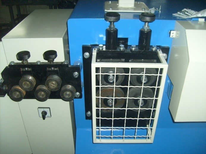

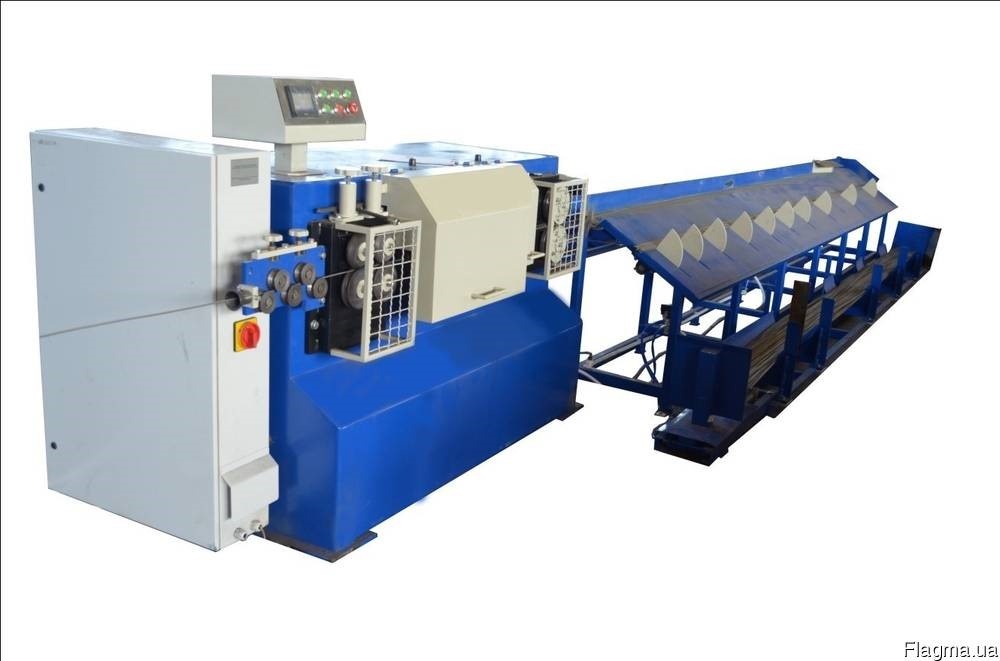

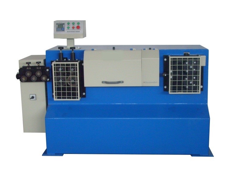

2. Машина для выпрямления и резки арматуры
Структура: конструкция выполнена из сварной стали.
Тип привода: Электродвигатель
Мощность: 10 кВт
Вес: 1800kg
Размеры: 900x1800x800
Технические характеристики:
Диаметр арматуры мм 3-5
Прочность проволоки, не более Н/мм2 750
Скорость вращения приводов м/мин 80-100
Тип выпрямления ротор
Общая мощность, кВА 10
Тип привода для тяги электродвигатель
Допустимый изгиб исправной арматуры % на 1 м. 0,60%
Скорость вращения ротора для выпрямления, об/мин 3 000
Тип резки арматуры на ходу
Общий вес машины, кг 1 800
Размеры (мм.) 900x1800x800

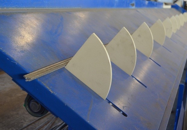

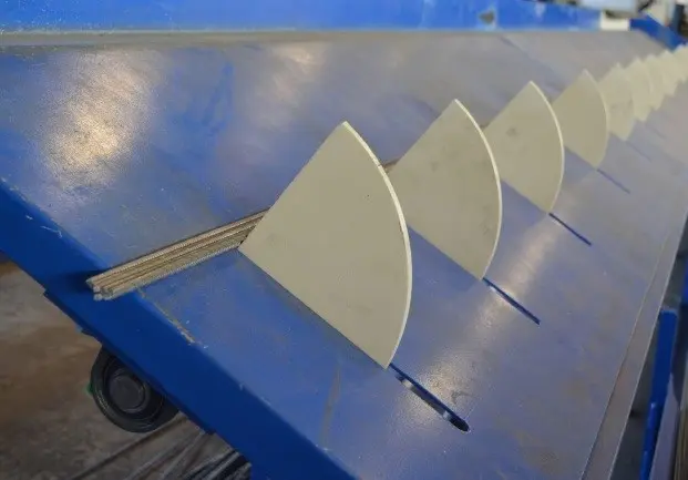

Стол для приема арматуры PSR 6000
Направление арматуры: слева направо.
Макс размер арматуры: 6000 мм
Выравнивание арматуры: часть для автоматического выравнивания арматуры
Этапы: два этапа
