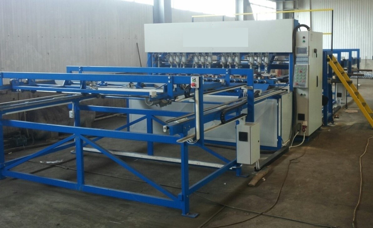

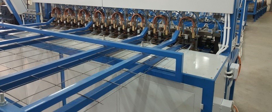

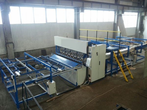

Машина для сварки арматурной сетки Пруток/пруток SUMAB VM 2400/6-12 (Швеция).
Диаметр проволоки, мм 6-12
Длина сетки, мм 6000
Ширина сетки, мм 2400
Предложение состоит из :
Часть для добавление длинной арматуры: 1 ед.
Часть для сварки: 1 ед.

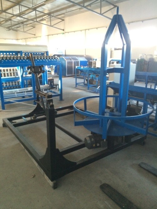

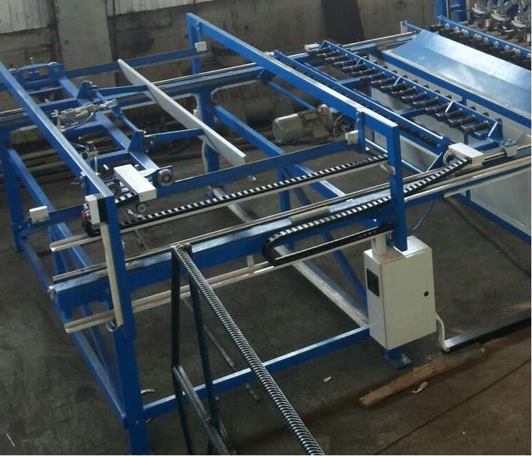

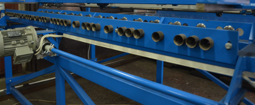

Структура: конструкция выполнена из сварной стали.
Привод: Электрический
Мощность: 2 kW
Размеры блока: 3200x2600x1150 мм
Вес блока: 1000kg
Количество корпусов для арматуры: 24

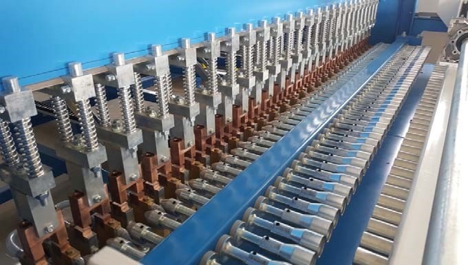

Блок сварки
Цилиндры: пневматические
Количество электродов: 24
Количество трансформаторов: 12
Мощность трансформатора: 130 KVA
Длина шага: 100, 150 and 200 mm
Добавление перекрестного провода: Дозатор вручную
Размер сварочного блока : 2900x2500x2000 мм

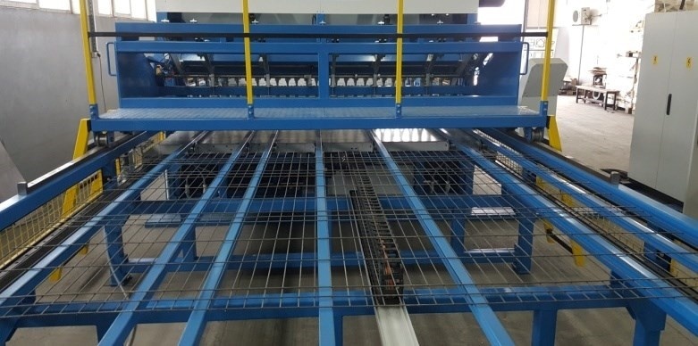

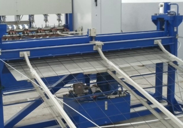

Часть для вывода
Тип привода: сервомотор
Мощность: 5 kW
Максимальная ширина: 2400 mm
Максимальная длина: 6000 mm
Размер блока: 30000x7200x1500

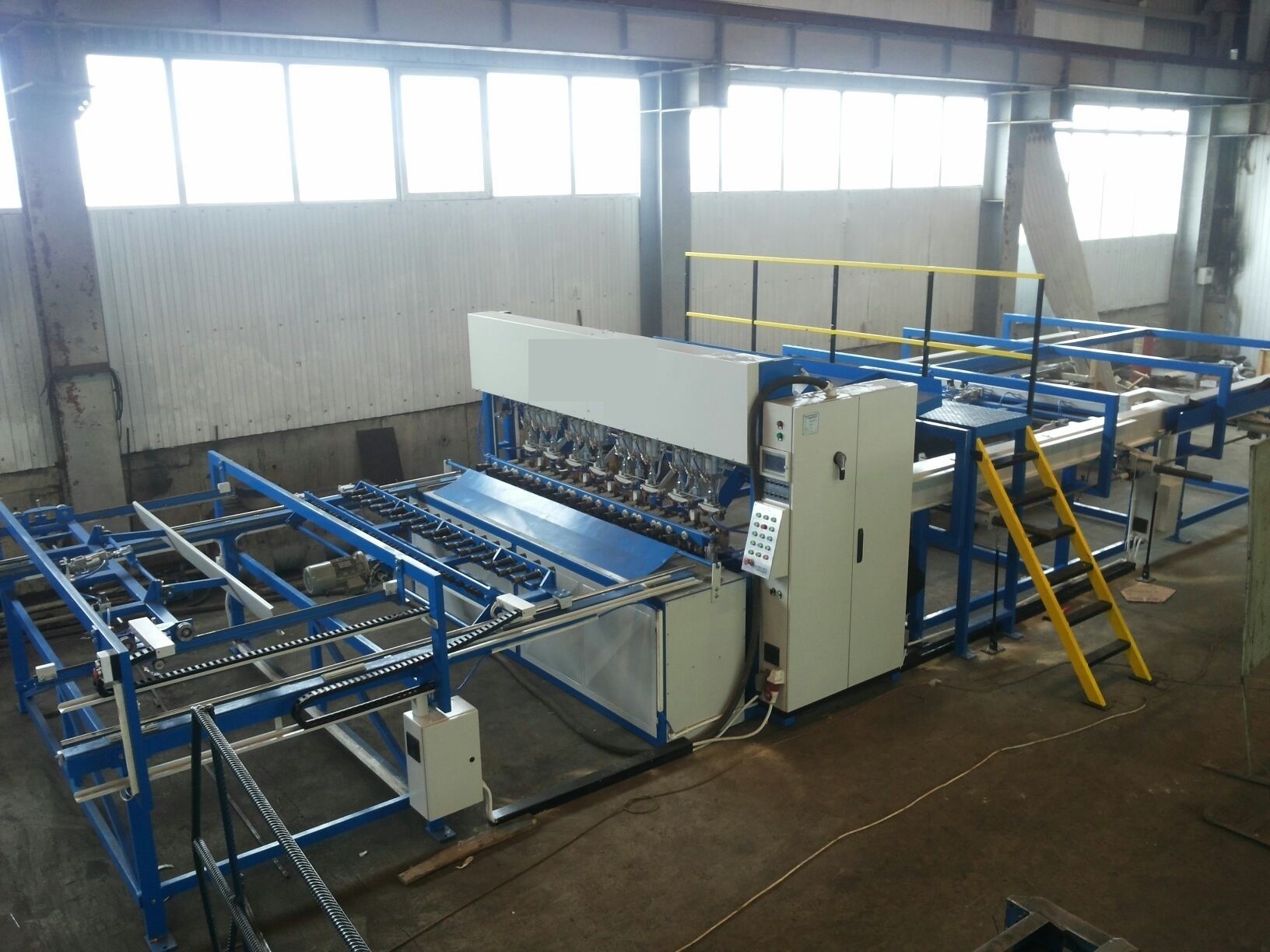

Техническая спецификация
Количество электродов 24
Продольный шаг, мм 100, 150, 200 mm
Перекрестный шаг, мм 50-400 регулируемый программно

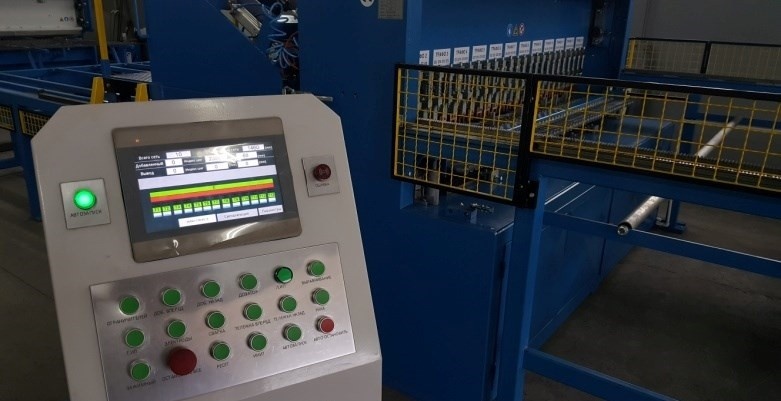

Управление машиной PLC
Трансформаторов 12
Мощность трансформаторов, KVA 130
Количество циклов сварки/мин. 40-60
Рабочий режим
1. Все сразу
2. Индивидуально
Мощность, V 3x380
Охлаждение электродов Вода
Расход воды, л / мин 30-45
Расход воздуха, м3 / мин 3.5-5
Давление воздуха, бар 6-10
Добавление продольного провода Ручная, полуавтоматическая
Добавление перекрестного провода Дозатор с магнитами
Блок приема готовой сетки С рычагом
Минимальная площадь для работы 7x35 m
Скорость работы машины
6*150x150 60 циклов/мин
12*150x150 20-30 циклов/мин.
Скорость зависит от типа сварки и текущей мощности
Опция: Переворачивающий и штабелирующий блок:
Структура: сделан из сварной стали
Тип поворота: эл. двигатель
Мощность: 5kW
Максимальная ширина: 2450 mm
Гарантия 12 мес.

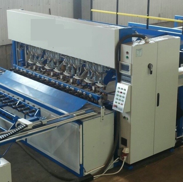

ШУ работает в ручном (отладочном) и автоматическом режимах. Задание настроек и управление машиной контактной сварки осуществляется при помощи графического терминала (ПАНЕЛИ ОПЕРАТОРА).ШУ...
