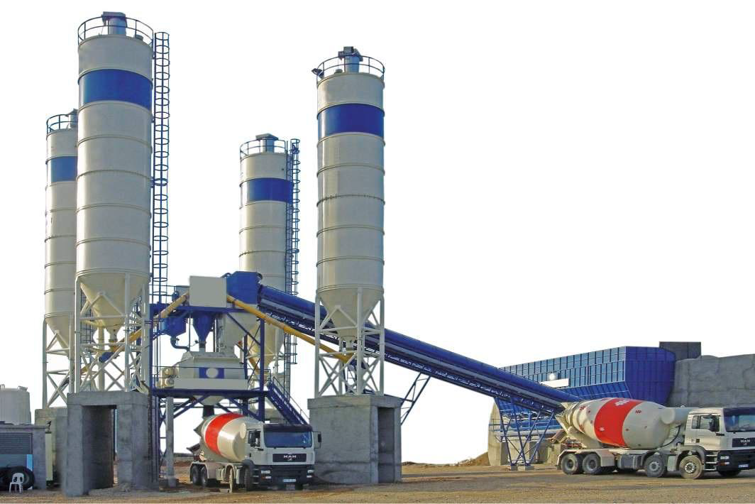

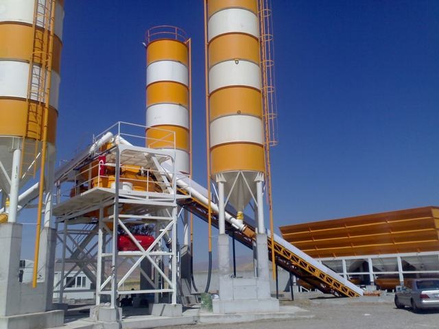

Стационарный бетонный завод Polygonmach S 120 (120 м3/час)
Производительность 120 м3/час уплотненного бетона.
Подача инертных материалов - транспортерная лента.
1. Бункеры агрегатных материалов – 4 x 30 m3
2. Бункер взвешивания агрегата – 12000 кг
3. Конвейер подачи агрегатных материалов - 1000 x 13.000 mm
4. Конвейер загрузки материала – 1000 x 28.000 mm
5. Опорная рама бункеров
6. Миксер – платформа и опоры.
7. 2-х вальный миксер  и система смазки – 3 m3 (Опция  Планетарный)
8. Цементная взвешивающая емкость - 1800 kг
9. Система взвешивания воды – 1200 л.
10. Система взвешивания хим. добавки – 50 л. оцинкована
11. Пневматическая система
12. Комната управления с кондиционером.
13. Компьютер управления, принтер.
14. Цементный силос – от 100 т. до 500 т (Опция)
15. Цементный шнек (Опция)
16. Фильтр силоса – 24.5 m2 площадь фильтрации (Опция)
17. Датчики уровня, клапаны давления и др. Компоненты. (Опция)

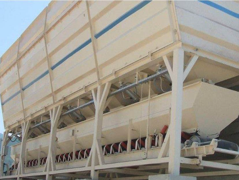

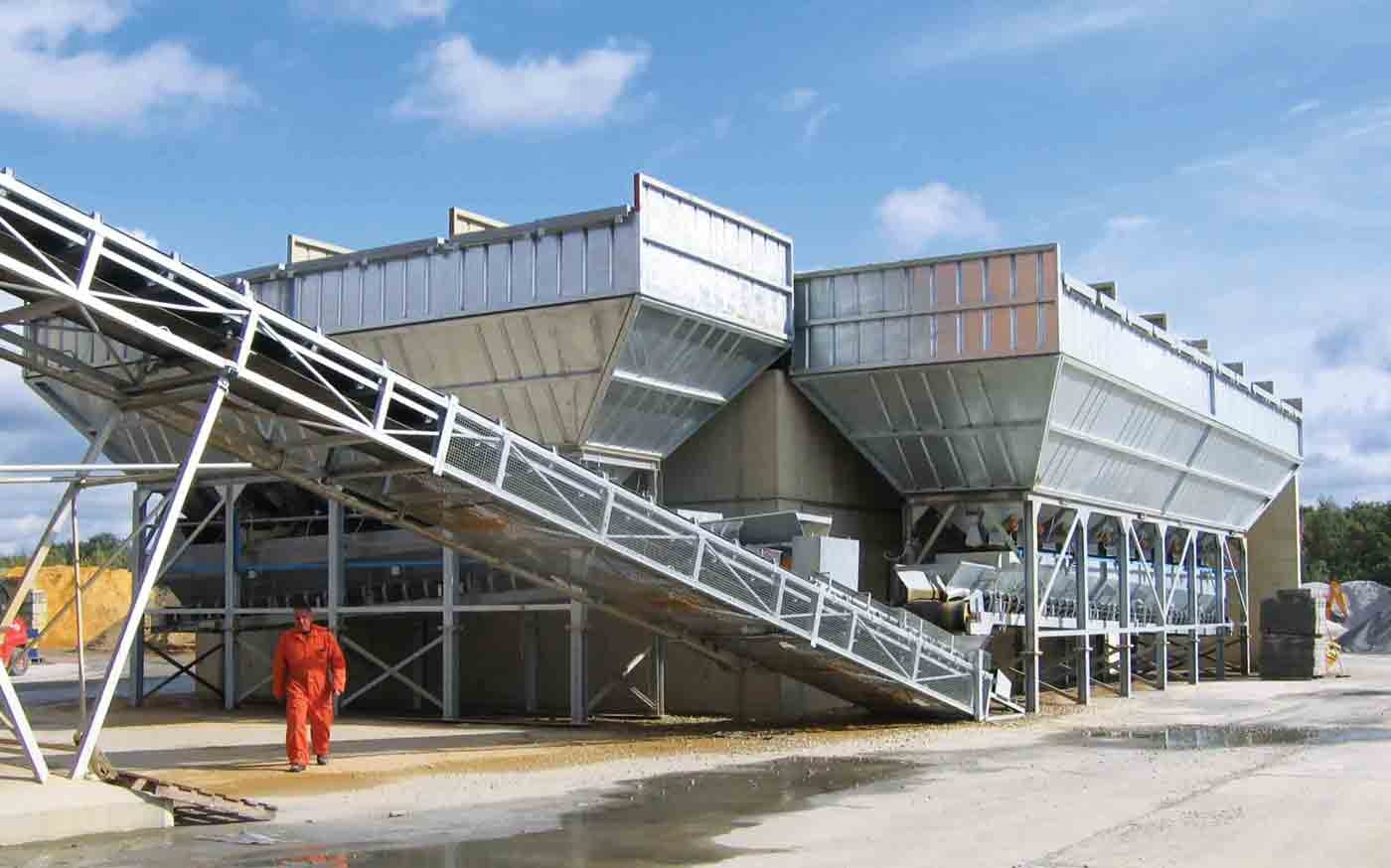

Бункеры агрегатных материалов :
Объем: 120 м3
Количество отсеков: 4 x 30 м3
Вибратор OLI ( Италия) 2 шт., 0,5 кВт
Платформа обслуживания (с одной стороны).
Агрегатный весовой бункер: 12 000 кг

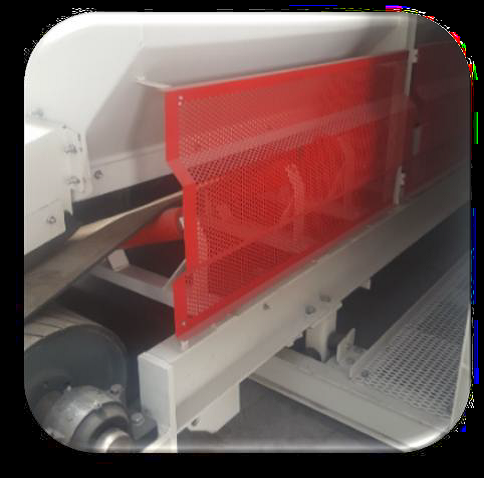

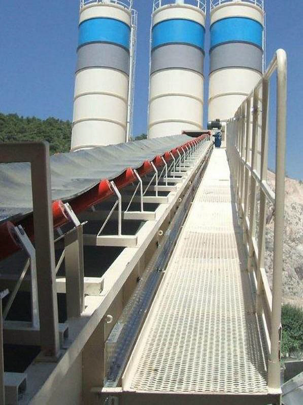

Агрегатный конвейер:
Размеры конвейера: 1000 x 13.000 мм
Электродвигатель: 20 кВт,
Подшипники: FAG или SKF Усиленный корпус
Конвейер подачи агрегатных материалов :
Размеры конвейера: 1000 x 28.000 мм
Подшипники: FAG или SKF Brand
Лента: Качество EP 125, Количество слоев:4, Толщина ленты резины: 10 мм
Марка: Derby

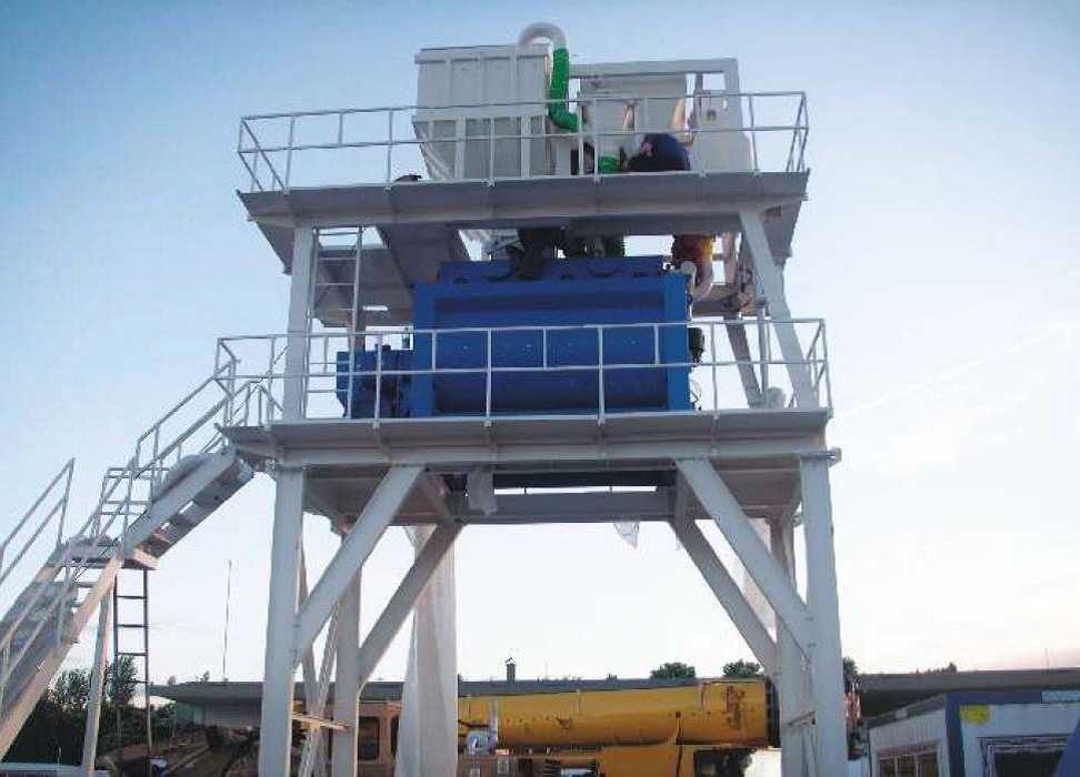

Платформа миксера и опоры:
Высоты выгрузки: 4.2 m.

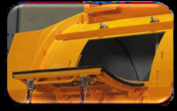

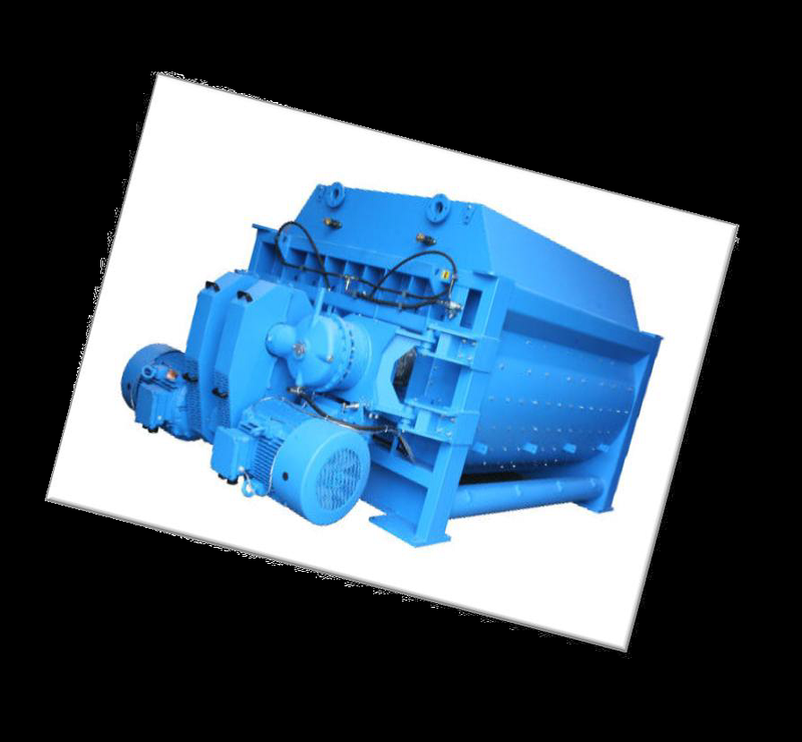

7- Миксер 2-х вальный тип. Опция:  Планетарный.
Объем загрузки: 4,5 м3.
Объем выгрузки: 3 м3.
Двигатели миксера: 2*50 кВт, 1450 об / мин
Редуктор: Усиленный тип.
Нижняя и боковая внутренняя плита из износостойкого металла Ni Hard толщиной 12 мм, минимальная твердость 600 HBW;
Смесительные лезвия - износостойкий металл.
Смешивающие и скребковое лезвия NI-Hard Чугун, твердость: 700 HBW

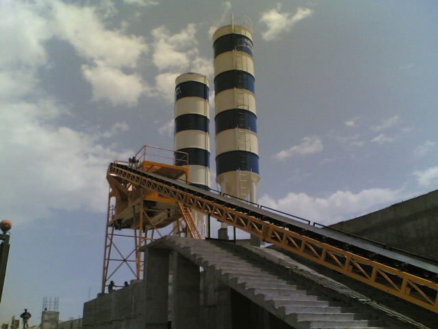

Цементный силос (Опция)
Объем: от 100 T (Или другой до 5000 т).
