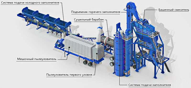

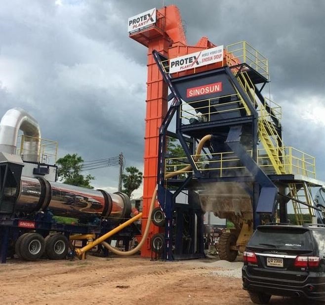

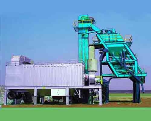

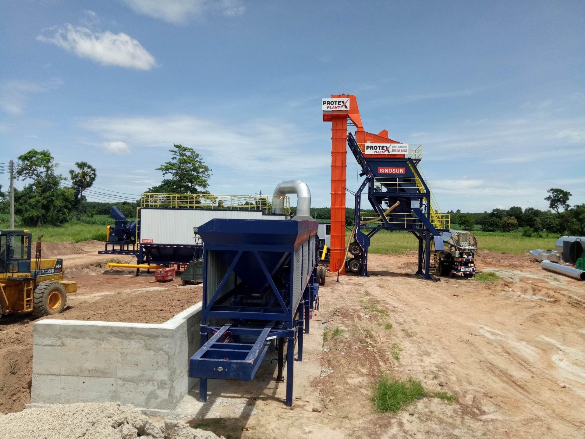

Спецификация завода МАР1300 (104 т/час):

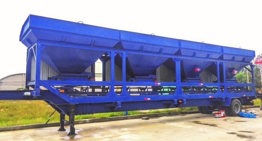

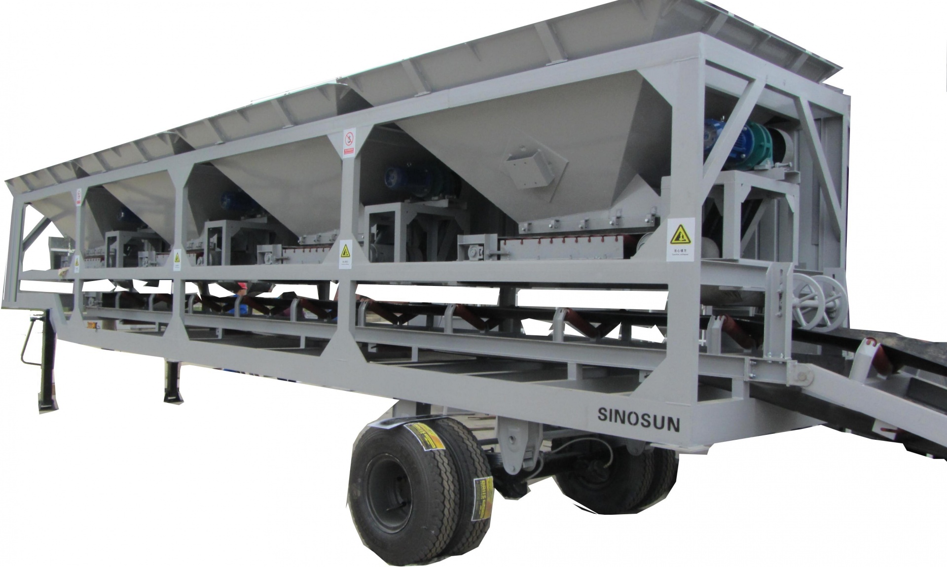

1. Мобильная Система Подачи Агрегата
◆ Бункер для хранения агрегата и сборный ленточный питатель монтируются на одном мобильном шасси.
◆ Ленточный питатель, который имеет преобразователь частоты, с регулировкой большого диапазона скоростей, работает плавно и эффективно. На стене бункера есть вибратор, который предотвращает явление блокировки.
Бункеры для хранения агрегата Количество- четыре
Емкость бункера 6.5 m3/каждый,
Частотный контроль (Germany) Siemens.

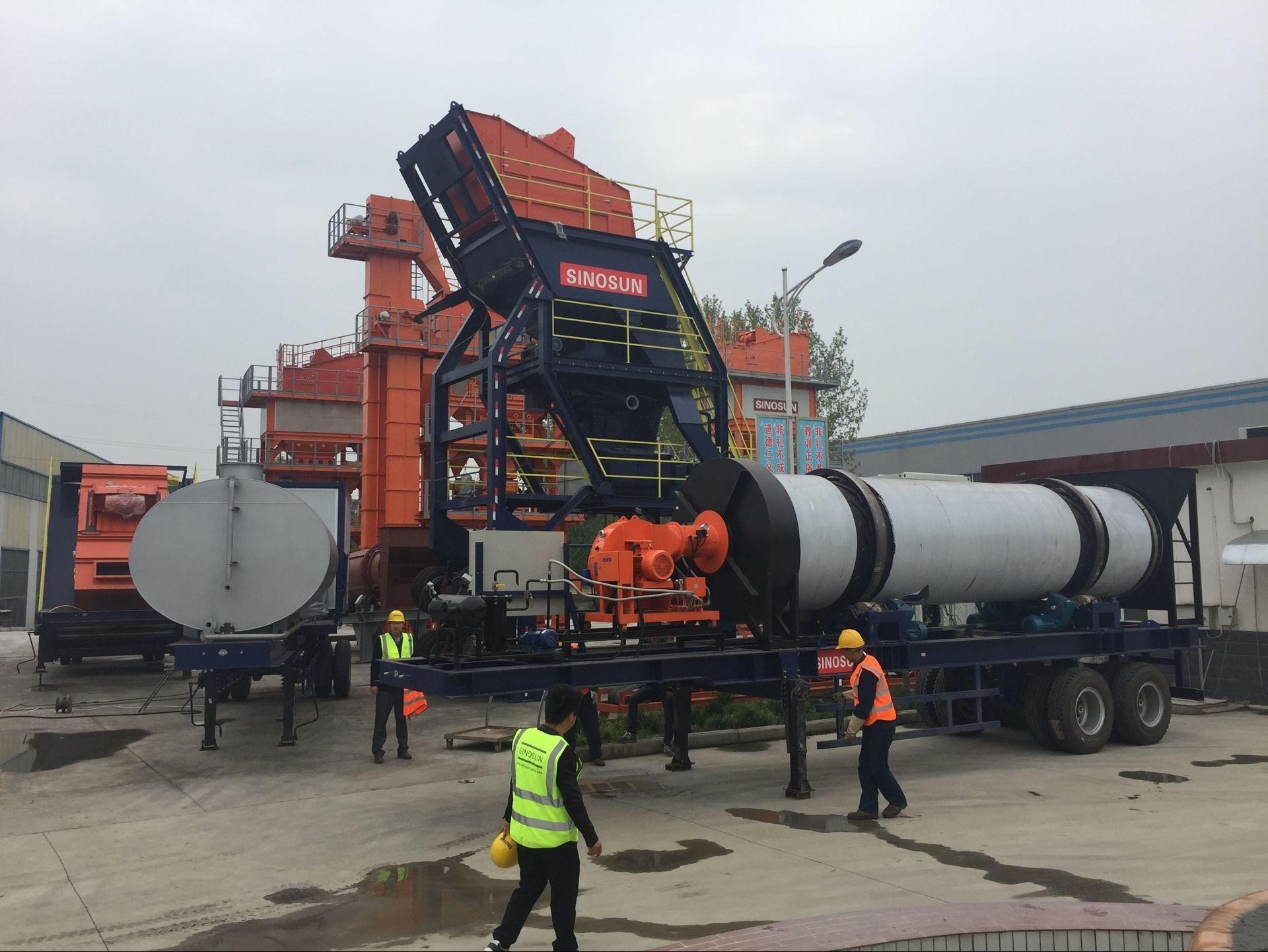

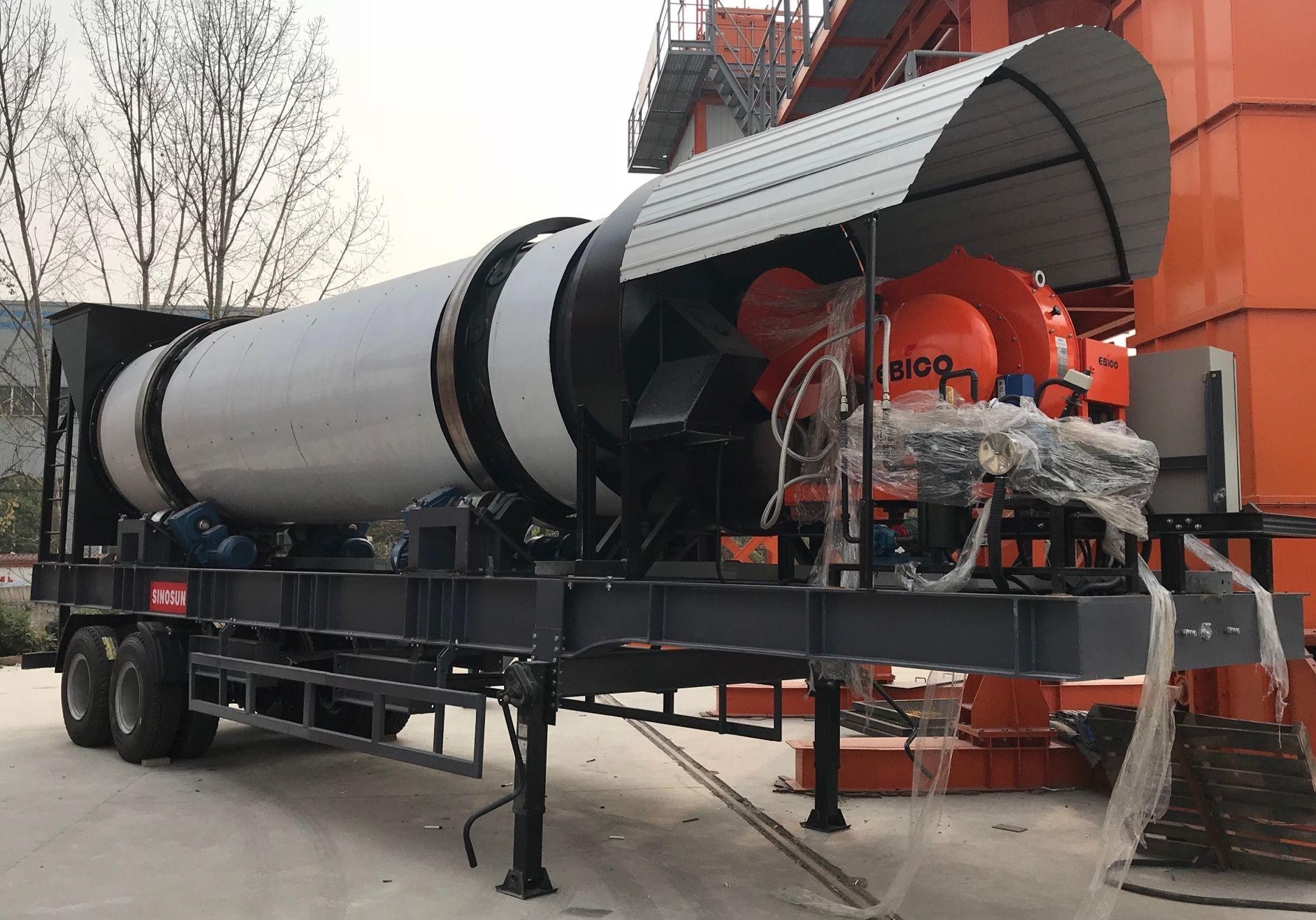

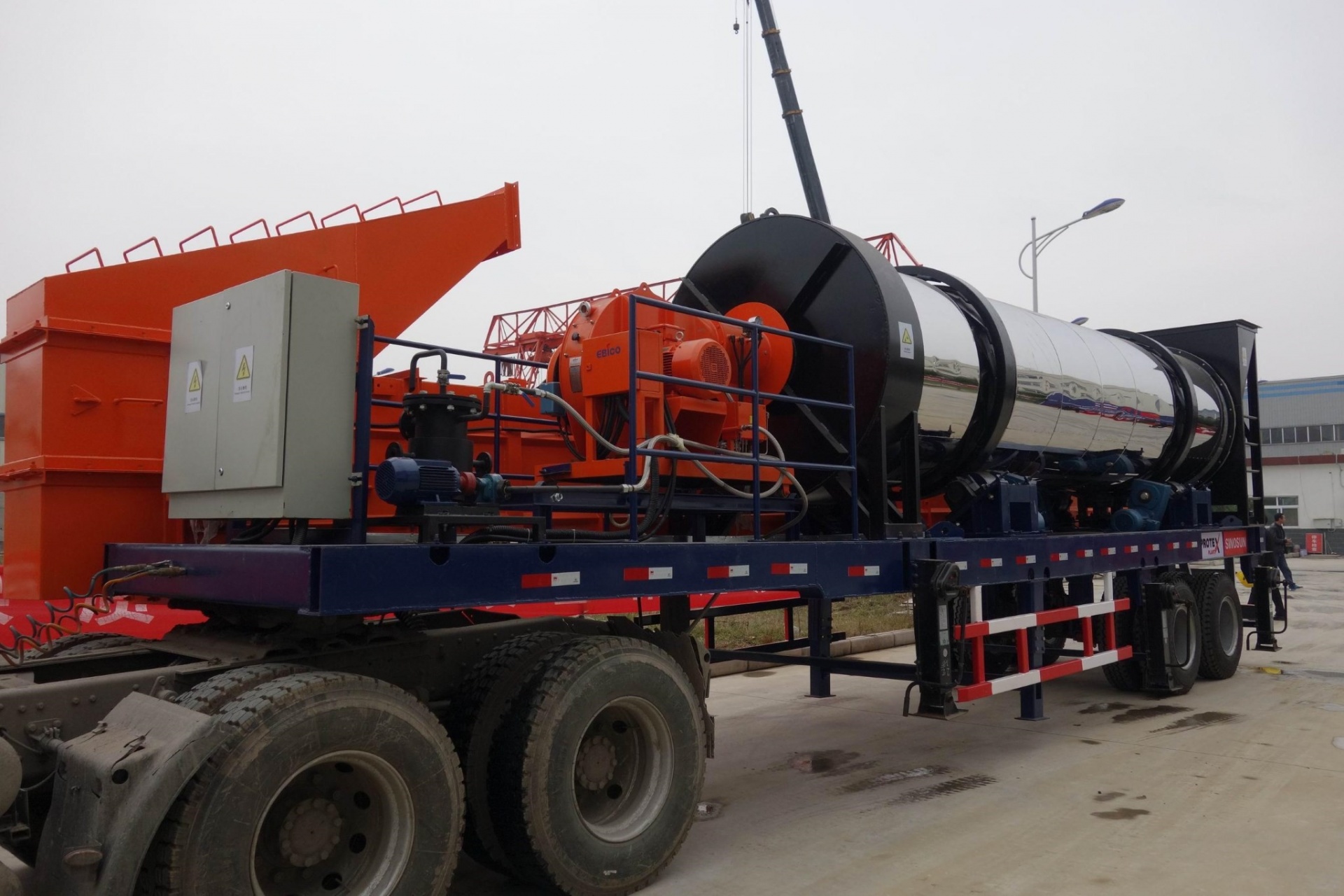

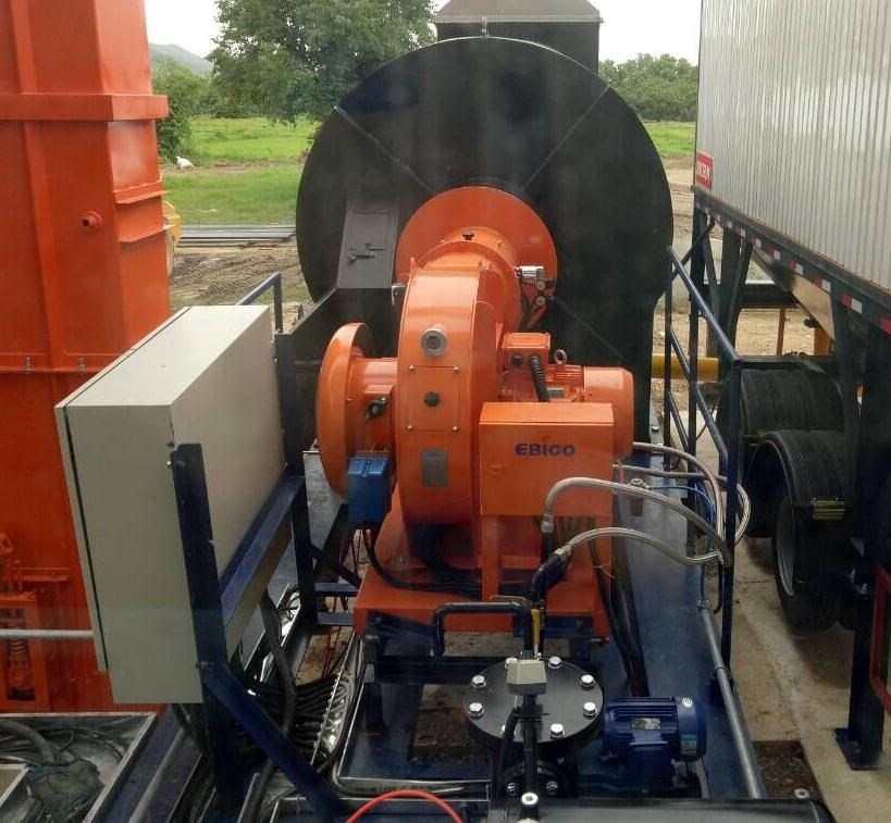

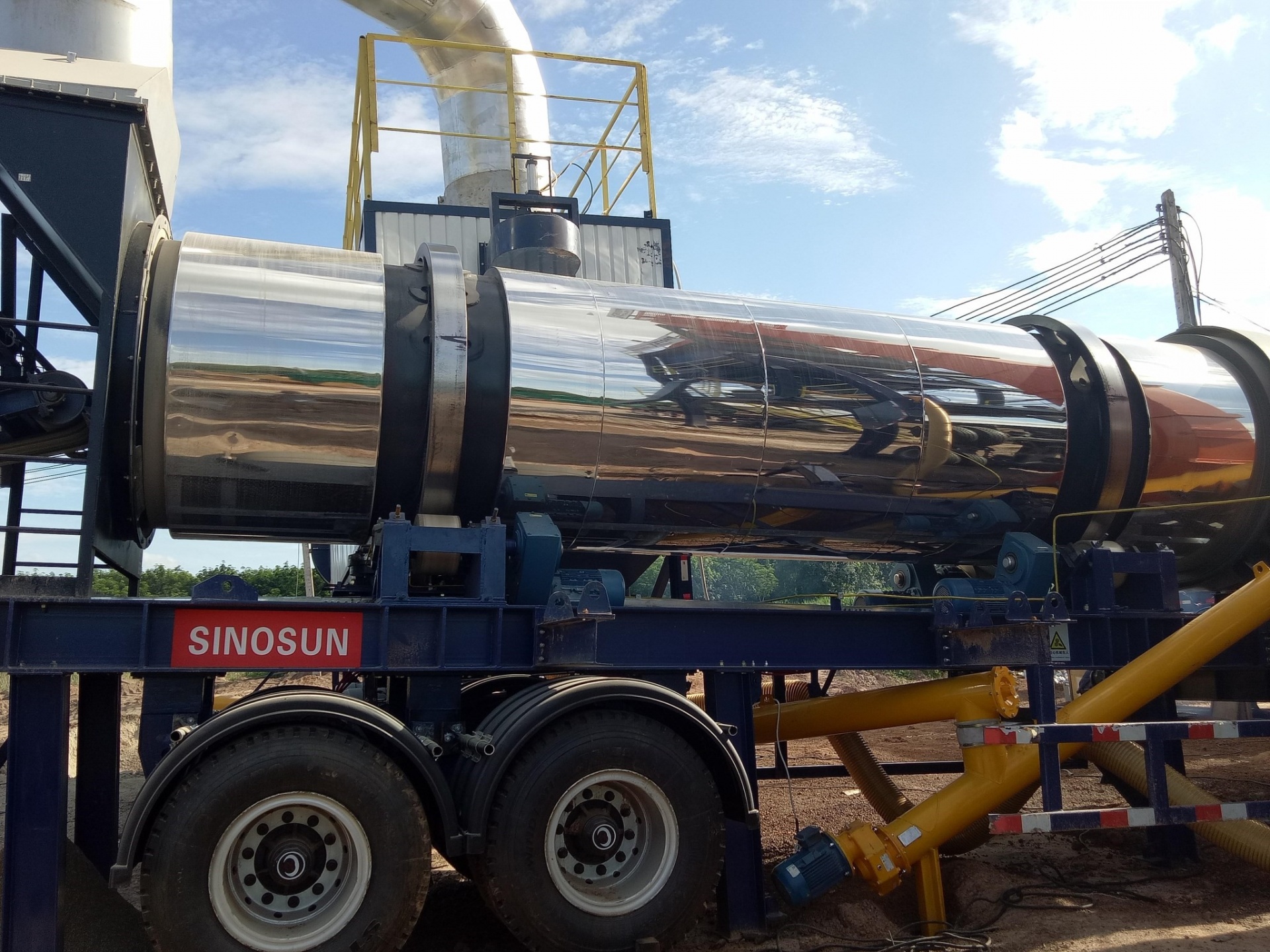

2. Мобильный сушильный барабан с горелкой и подъемник
Мобильный барабанный барабан имеет 4 фрикционных колеса, которые приводятся в действие четырьмя синхронными двигателями. Он работает плавно, с низким уровнем шума.
◆Горелка на жидком топливе имеет многофункциональные устройства для использования мазута и дизеля.
Сушильный Барабан - Диаметр Φ 1500 mm× 7000 mm
Толщина котельной стали 12 mm
Толщина изоляции 50 мм изолирующий слой из минеральной ваты, покрытие из нержавеющей стали
Макс. мощность 104 тн/ч (влажность агрегата: 3%)
Горячий Элеватор
Мощность 104 тн/ч
Горелка на жидком топливе (Дизель, мазут)
Тип и марка Ebico (Italy)
Распыление топлива Распылитель - топливный насос высокого давления
Расход топлива 650 kг/ч

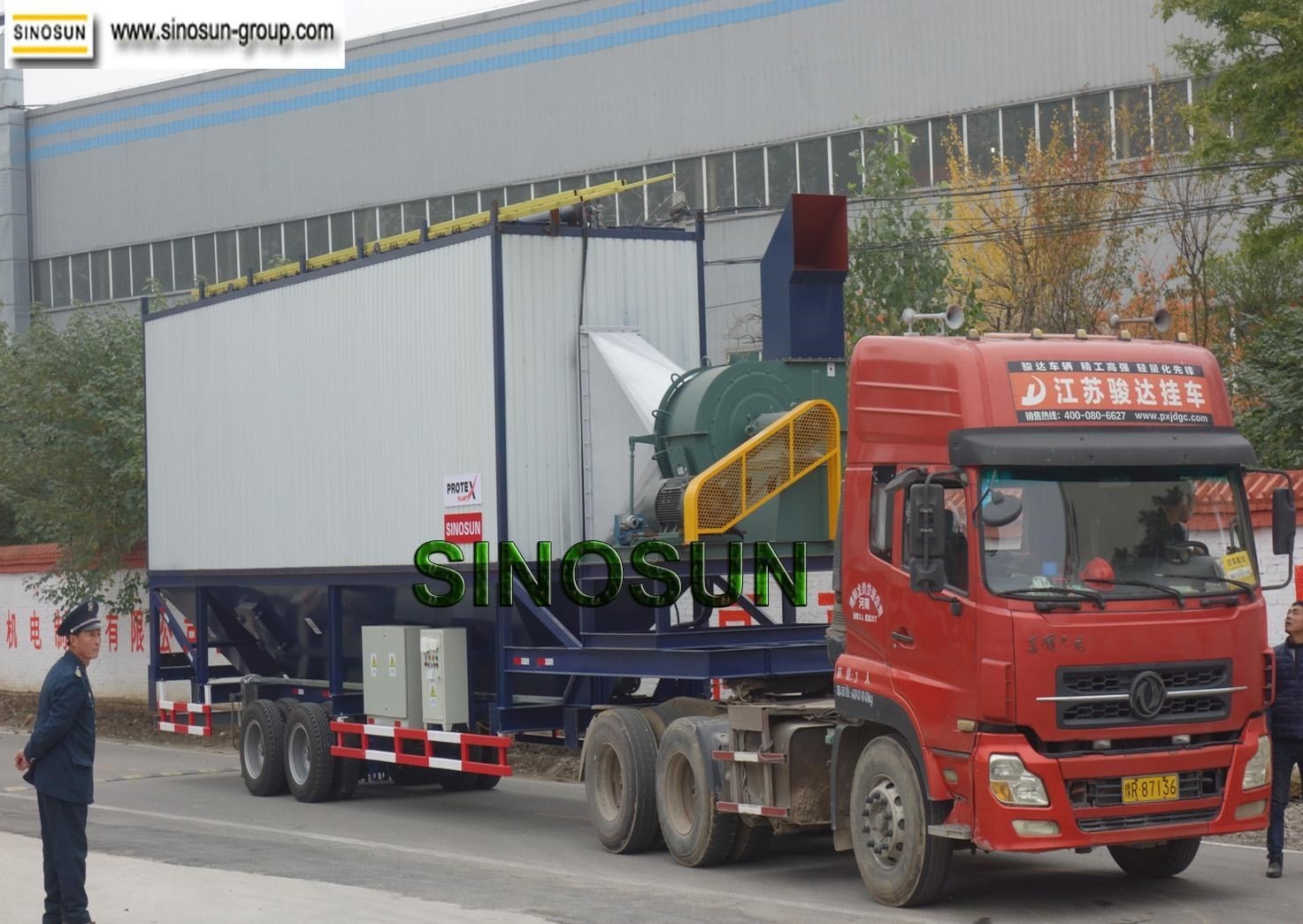

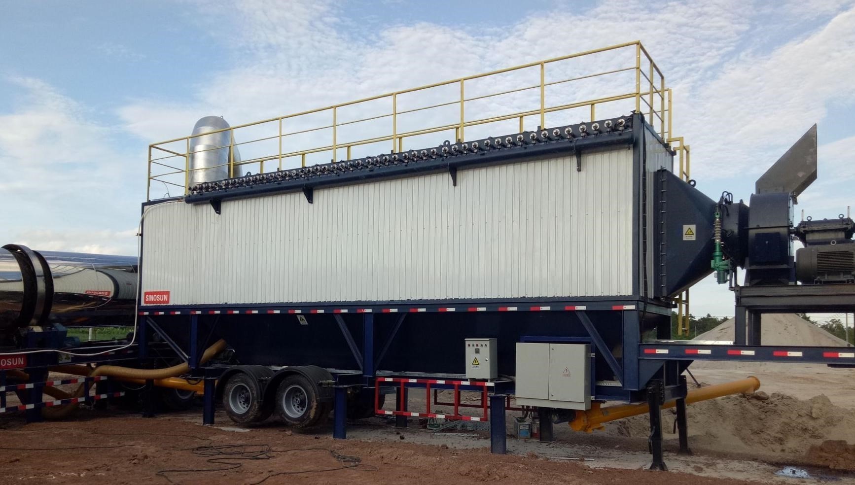

3. Мобильная система удаления пыли
Эта пылеулавливающая система, оборудованная первичным циклонным пылеуловителем
◆. Вторичная пылесборная система является рукавным фильтром. Мешки используют материал с высокой термостойкостью- Nomex (USA).
Вторичный -Рукавный фильтр
Площадь фильтра 410 m2
Мешки USA , Nomex
Мощность воздушного потока 34 000 m3/h
Дымная чернота Ringelmann Ⅰ
Воздушные выбросы ≤ 20 mg/Nm³

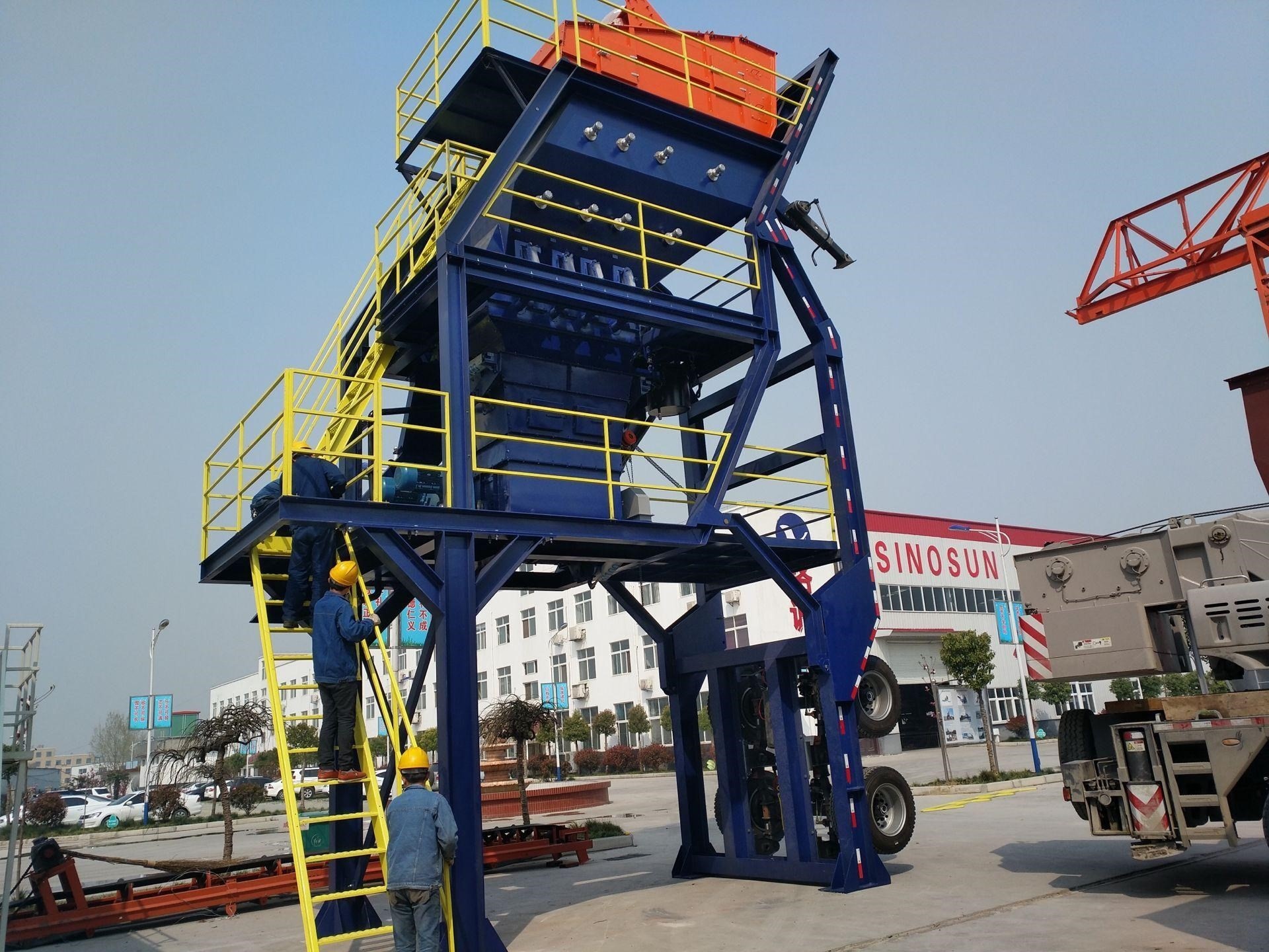

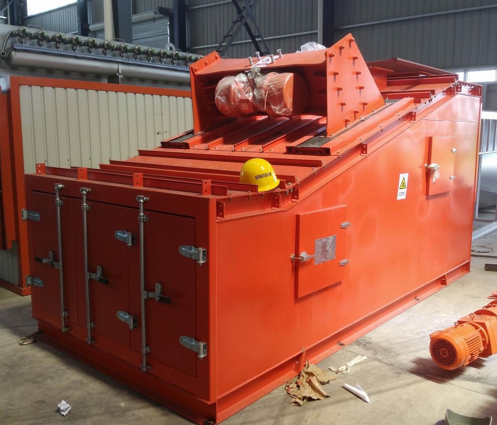

4. Мобильная смесительная башня
◆ Виброгрохот производства итальянской компании OLI, стабильная амплитуда.
◆ Датчик взвешивания – USA Mettler Toledo.
Площадь просеивания 19.8 m2
Бункер для хранения горячего агрегата
Бункер для хранения горячего агрегата 4 шт.
Бункер переполнения 1 шт.
Индикатор уровня 8 шт. (4 Высокий уровень, 4 низкий уровень)
Датчик взвешивания AGG (Mettler Toledo, USA)
Миксер
Тип миксера Асфальтовый смеситель с двумя валами
Мощность 1300 kг/партия
Битумный распылительный насос
Мощность 7.5kвт
Пневматическая Система
Воздушный компрессор 3,7 m³/min,
Воздушный баллон 1000 L

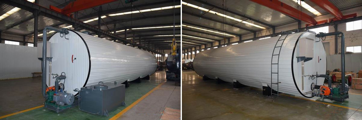

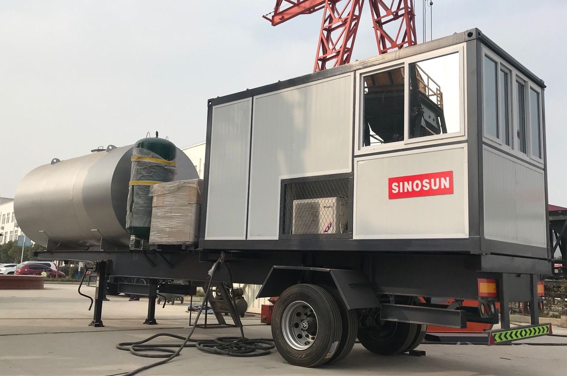

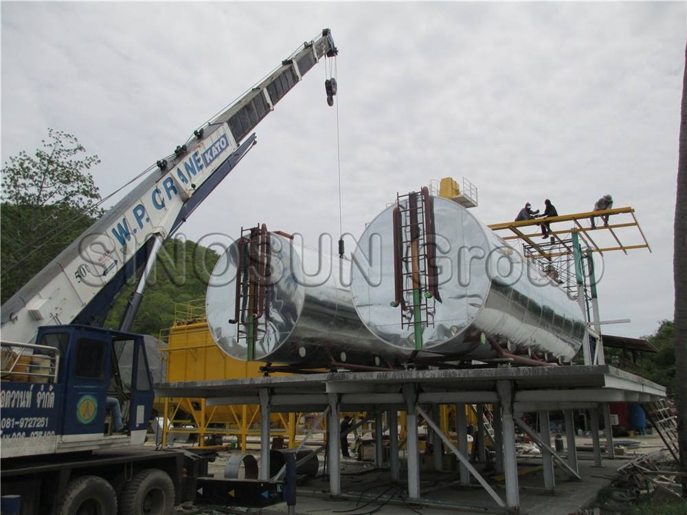

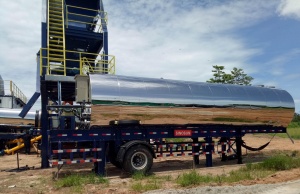

5. Электронагревательная битумная система * Система Нагрева
◆ Емкость составляет: 30 тонн, мобильный
◆ Битумный бак может быть мобильным или стационарным (опция)
Изоляция- 50 мм изолирующий слой из минеральной ваты, покрытие из нержавеющей стали.
Насос рециркуляции битума, трубы, клапаны.

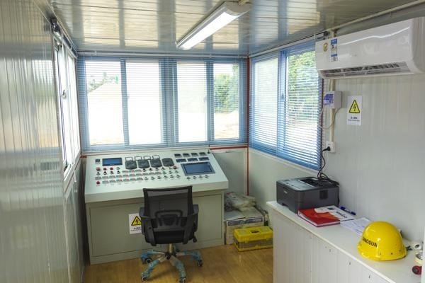

6. Мобильная Система Контроля
Компьютерная система контроля использует передовые электронные компоненты Germany Siemens, которые обеспечивают надежность и длительность работы.
7. Мобильная Система подачи и хранения минерального наполнителя
Силос наполнителя: 30m³
Индикатор уровня (Верхнего-нижнего, индикатор уровня)
Винтовой конвейер наполнителя, Φ219, мощность: 2x4kвт
