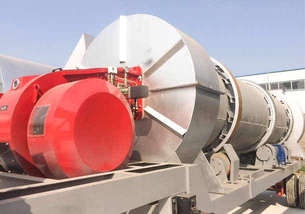

Барабанная сушилка
Диаметр: 1.2 m
Длина:4.5 m
Толщина стали: 12 mm
Угол наклона: 3°-5°

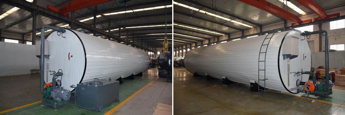

Система подачи битума
Бак для битума, насос, трубы и клапаны, горелка
Объем: 10 т

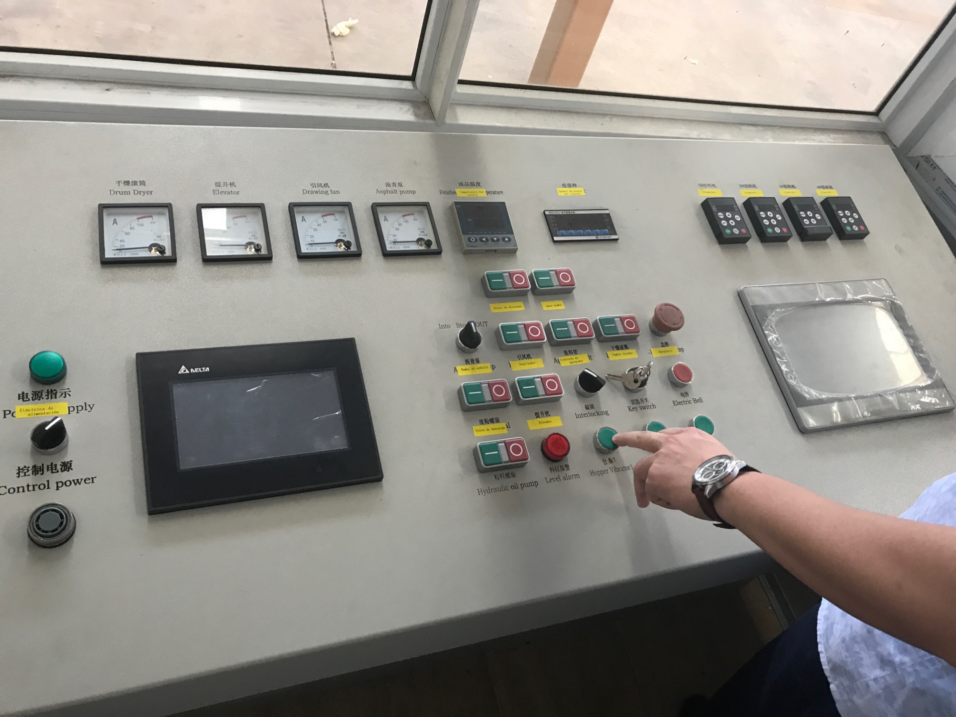

Система управления.
Электр. элементы German Siemens Brand
Комната управления Размер 2.3m ×2.2m ×2.5m
