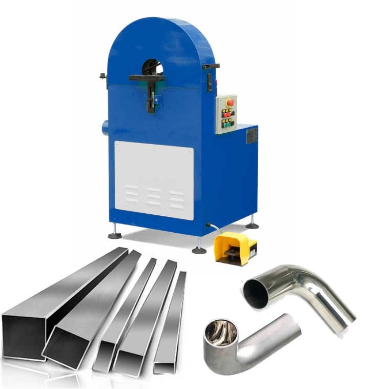

JZ-L6011-B Пневматический полировальный станок для гнутой и прямой трубы
Обновлено 02.05.2024 208515
  • Станок предназначен для шлифовки и обработки фигурных краёв круглого, квадратного и прямоугольного сечений. Обрабатываемая деталь фиксируется при помощи пневматического зажима, она неподвижна, абразивная лента вращается вокруг нее.
  • Диаметр труб 10-60 мм, (может быть  60-90 мм, 90-150 мм.)
  • Эта обдирочная и полировальная машина подходит для шлифования и полировки больших изогнутых труб, а диаметр трубы может составлять 10-60 мм (угол больше 90 градусов).
  • Данный станок может полировать многие виды материалов, такие как: нержавеющая сталь, медь, алюминий, латунный сплав и т. д.
Модель
JZ-L6011-B
Главный двигатель
1.5  кВт
Диаметр трубы
10-60 мм можно настроить
Диапазон частоты вращения шпинделя
1440 об/мин
Напряжение
380 В, 50 Гц
Механическая обработка
Ручная
Размер абразивной ленты
650 мм*25 мм
Применение
для полировки изогнутых труб
