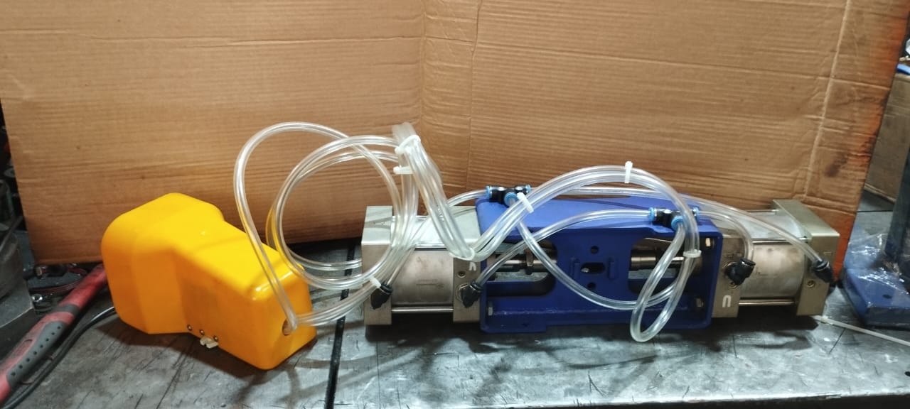

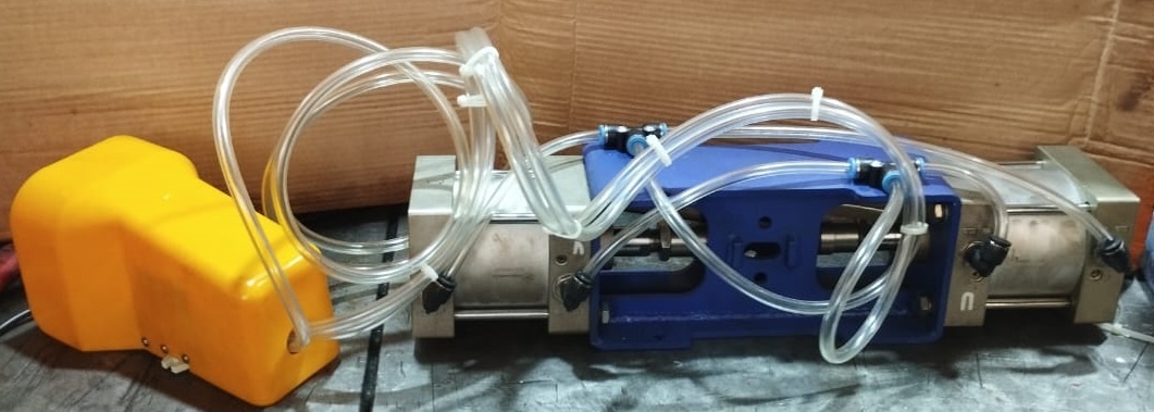

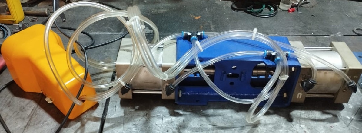

Пневматический пробивной станок предназначен для пробивки сквозного отверстия под саморез или другой крепёж в тонкостенных стальных трубах. Пробивка отверстия происходит одновременно с 2-х сторон трубы. Во время пробивки по краю каждого отверстия создается небольшое углубление, служащее в дальнейшем потаем под шляпку самореза. Станок предназначен для работы с трубами из углеродистой стали, в том числе с хромированным покрытием. Станок имеет максимально компактные размеры. Крепежные проушины позволяют закрепить его в любом месте производственной линии. В зоне положения заготовки имеются дополнительные отверстия, предназначенные для выставления упоров.
В комплекте 2 втулки на выбор. Максимальный размер трубы квадрат 40х40.
Максимальная толщина пробивки стали, мм                                 1,2
Возможные формы пробиваемой заготовки                                 круг, прямоугольник, овал
Количество пневмоцилиндров                                                             2
Совокупное усилие пневмоцилиндров, кг                                      1280 (при 8 атм.), 1600 (при 10 атм.)
Рабочий ход штока, мм                                                                             50
Диаметр пробиваемого отверстия, мм                                             4,5
Способ управления                                                                                     Ручное
Расчетная производительность за 8 часов                                       до 2700 циклов
