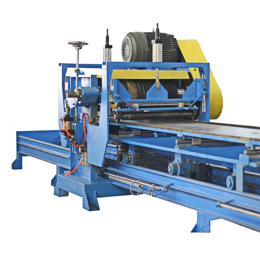

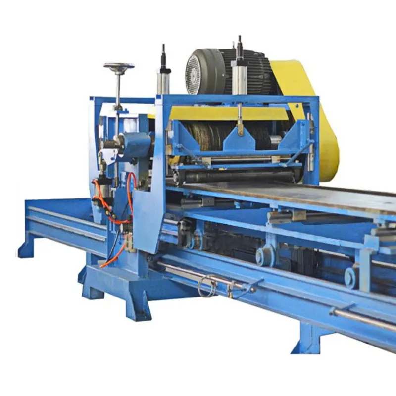

· Полировальный станок используется для полировки различных металлических пластин перед гальваническим покрытием.
· Качающаяся рабочая платформа делает эффект полировки более равномерным. Кроме того, стандартный рабочий стол: 600 * 600 мм и может быть настроен по мере необходимости (ширина от 600 до 1000 мм, длина от 600 до 6000 мм)
| Полировальный станок для полировки пластин из нержавеющей стали | |
| Модель | JZ-P3003 |
| Главный двигатель | 7.5-11 кВт (Siemens) |
| Качающий двигатель | 0.37 кВт |
| Напряжение | 380 В, 50/60 Гц, 3 фазы |
| Диапазон частоты вращения шпинделя | 2300 об./мин. |
| Полировальный круг | Лепестковый круг, абразивный круг, полировальный круг |
| Размеры полировального круга | наружные 250 мм*32 мм и 300 мм * 32 мм (посадочное место) |
| Механическая обработка | Контроль программируемого логического контроллера (для некоторых заготовок со сложной формой, может быть использована система управления с ЧПУ) |
| Область применения | Полировка до матовой или зеркальной поверхности листового металла, квадратной профильной трубы и плоских прямолинейных заготовок |
| Рабочее состояние | Сухая полировка |
| Замечание | Станок защищён от пыли. Пылесоса нет |
