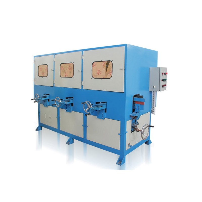

JZ-P1003 Станок с 3 шлифовальными головками для полировки труб из нержавеющей стали
Обновлено 02.05.2024 208530
  • Станок для полировки круглых труб из нержавеющей стали с 3 шлифовальными головками
  • Труба для полировки может иметь конусность или разные диаметры, но должна быть прямой.
  • Станок для полировки труб из нержавеющей стали состоит из 3 секций: секции загрузки труб, основной секции для полировки труб из нержавеющей стали и секции разгрузки.
  • В станке предусмотрена плавная регулировка для обработки трубы от 10 до 100 мм
  • Скорость без нагрузки: 2300 об./мин.,
  • Электропитание: 380В,
  • Характеристики полировочного круга: 300 мм/250 мм * 32 мм
  • 100% зеркальная отделка, очистка от ржавчины
  • Станок прост в эксплуатации и требует меньших затрат на его обслуживание
Станок для полировки труб из нержавеющей стали / 3 шлифовальные головки
Модель
JZ-P1003
Двигатель
4 кВт * 3 (Марка двигателя может быть изменена по желанию)
Напряжение
380 В, 50/60 Гц, 3 фазы
Диапазон частоты вращения шпинделя
2300 об/мин
Скорость конвейера
0-12 м/мин.
Механическое управление
Программируемый логический контроллер
Размеры трубы, мм
10-100 мм (Круглая труба)
Расходные материалы
Круги лепестковые, на нейлоновой основе, серии Sisal, на тканевой основе, полировальный хлопковый
Размер расходных материалов
Ограничение использования вредных веществ
Рабочая зона очистки полностью закрыта защитным кожухом
