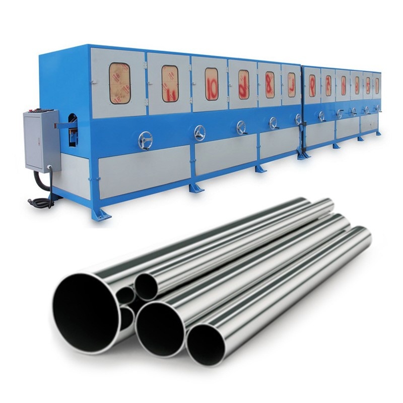

JZ-P10010 Станок для полировки круглых труб из нержавеющей стали (10 головок)
Обновлено 02.05.2024 208525
·         Станок предназначен для полировки круглых прямых труб из нержавеющей стали.
·         Диапазон диаметров труб составляет от 10 мм до 100 мм и не ограничен по длине трубы.
·         Большая производительность может достигать 15 м/мин. с зеркальной отделкой 8K, обычная —  8 м/мин.
·         10 полировальных головок (можно устанавливать от 1 до 10 головок)
·         Стержень для полировки может иметь конусность или различный диаметр.
·         Данный станок используют для получения глянцевой или зеркальной отделки шлифовальными кругами.
Станок-автомат для полировки стержней из нержавеющей стали
Двигатель
4 кВт*2 (Марка двигателя Siemens )
Напряжение
380 В, 50/60 Гц, 3 фазы
Диапазон частоты вращения шпинделя
2300 об./мин.
Полировальные головки
Скорость конвейера
0-15 м/мин.
Механический контроль
Программируемый логический контроллер
Диаметр прута
10-100 мм
Расходные материалы
Круги лепестковые, на нейлоновой основе, серии Sisal, на тканевой основе, полировальный хлопковый
Размер расходных материалов
300 мм/250 мм * 32 мм
Ограничение использования вредных веществ
Рабочая зона очистки полностью закрыта защитным кожухом
