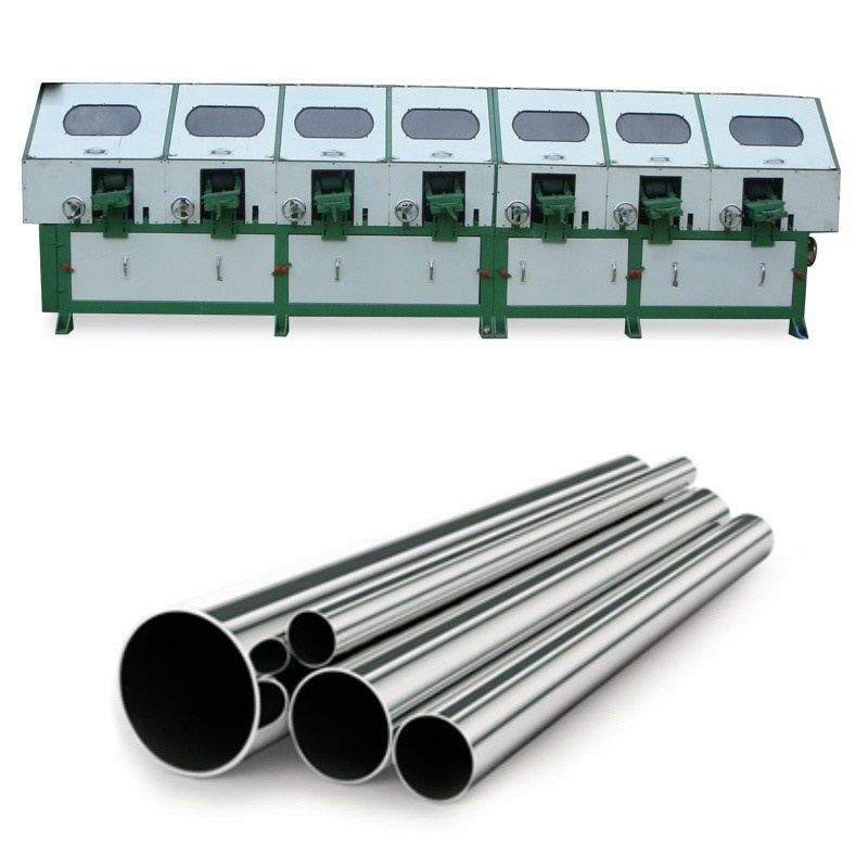

JZ-P10010 Станок для полировки металлической трубы (7 головок)
Обновлено 02.05.2024 208526
Станок предназначен для полировки металлической трубы из нержавеющей стали
·         Диапазон диаметров труб составляет от 10 мм до 100 мм и не ограничен по длине трубы.
·         7 полировальных головок (может быть настроен от 1 до 10 головок,  по требованию.)
·         Большая производительность может достигать 12 м/мин с зеркальной отделкой 8K, обычная —  7 м/мин.
·         Труба для полировки может иметь конусность или различный диаметр.
·         Данный станок используют для получения глянцевой или зеркальной отделки шлифовальными кругами.
Станок-автомат для полировки стальной трубы
Модель
JZ-P10010
Двигатель
5.5 кВт*6 (Марка двигателя может быть изменена по желанию)
Напряжение
380 В, 50/60 Гц, 3 фазы
Диапазон частоты вращения шпинделя
2300 об/мин.
Скорость конвейера
0-15 м/мин.
Ширина шпинделя
300 мм
Внешний диаметр трубы
10-50 мм, 20-70 мм, 30-100 мм (Круглая труба)
Полирующие головки
6 головок (можно настроить)
Расходные материалы
Круги лепестковые, на нейлоновой основе, серии Sisal, на тканевой основе, полировальный хлопковый
Ограничение использования вредных веществ
Рабочая зона очистки полностью закрыта защитным кожухом
