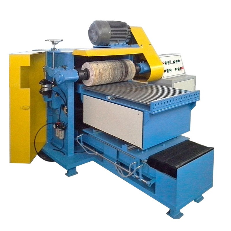

JZ-P1000 Станок для полировки металлических труб сразу по несколько штук
Обновлено 02.05.2024 208521
  • Станок предназначен для полировки металлических труб сразу по несколько штук в пакете
  • Количество труб, которые будут одновременно полироваться, зависит от их диаметра
  • Круглая труба, подлежащая полировке, может иметь конусность или различные диаметры
  • Внешний диаметр труб 10-35 мм, длина 1000-6000 мм,
  • Подходит для таких материалов, как: нержавеющая сталь, медь, алюминий, латунь, сплав цинка и т. д.
  • Рабочий стол машины совершает движения «Зикзак»
  • Идеальная обработка поверхности
  • Диапазон частоты вращения шпинделя: 2300 об./мин.,
  • 100% отделка до зеркального блеска
  • Станок прост в эксплуатации и требует меньших затрат на его обслуживание
Полировальный станок металлических труб
Модель
JZ-P1000
Главный двигатель
7.5 кВт /11 кВт ( Марка двигателя: Siemens )
Поворотный двигатель
0.2 кВт
Напряжение
380 В, 50/60 Гц, 3 фазы
2300 об./мин.
Полировальный круг
Лепестковый круг, абразивный круг, круг на тканевой основе
Размеры полировального круга
250/300 мм * 32 мм
Механическая обработка
Контроль программируемого логического контроллер или ЧПУ
Тип обработки
мокрый или сухой тип
Ограничение использования вредных веществ
Рабочая зона очистки полностью закрыта защитным кожухом
