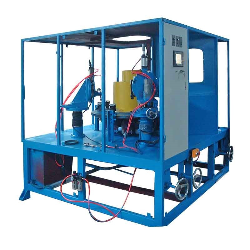

JZ-P9004 Плоскошлифовальный станок автомат с вертикальным поворотным столом
Обновлено 02.05.2024 208544
  • Станок с поворотным столом с вертикальным шпинделем предназначена для шлифования, полировки и обработки круглых, обычных или сложно-профильных деталей, таких как сантехнические изделия, некоторых металлических изделий, такие как водопроводная арматура, лампы, шестерни, кухонная посуда из алюминия и нержавеющей стали, автомобильные детали, контейнеры и т. д.
  • Подходит для таких материалов, как: нержавеющая сталь, медь, алюминий, латунь, сплав цинка и т. д.
  • Идеальная обработка поверхности
  • Размеры обрабатываемых предметов — 0-300 мм (при диаметре предмета более 300 мм, станок будет изменён соответственно вашим требованиям)
  • Диапазон частоты вращения шпинделя: 2300 об/мин,
  • 100% Отделка до зеркального блеска
  • Станок прост в эксплуатации и требует меньших затрат на его обслуживание
Модель
JZ-P9004 vertical
Двигатель
4 кВт*4 (Количество полирующих головок будет зависеть от размеров, формы и отделки полируемых деталей)
Напряжение
380 В, 50/60 Гц, 3 фазы
2300 об./мин.
Скорость вращения поворотного стола
0-8 м/мин.
Ширина шпинделя
100 мм
Система контроля
Программа программируемого логического контроллера (Если Вам будет необходим ЧПУ, пожалуйста, свяжитесь с нами)
Габариты станка
Размер поворотного стола: 1000 мм и размер всего станка: 2.3*2*1.8 м
Расходные материалы
Лепестковый круг, круг на нейлоновой основе, круг серии Sisal, круг на тканевой основе, круг полировальный хлопковый
Ограничение использования вредных веществ
Рабочая зона очистки полностью закрыта защитным кожухом
