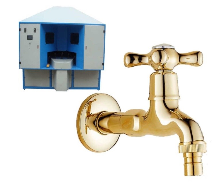

  • Станок предназначен для полировки латунных изделий сложного профиля, таких, как части сантехники
  • 100% отделка до зеркального блеска  8K
  • Станок работает без шума и вибрации
  • Управление ПЛК / ЧПУ, простота в эксплуатации и безопасность
  • Движение каждой полировальной головки и поворот поворотного стола контролируются программой ЧПУ.
Станок-автомат с ЧПУ для полировки изделий из латуни
Модель
JZ-P9004
Двигатель
4 кВт*4 (Количество полирующих головок будет зависеть от размеров, формы и отделки полируемых деталей)
Напряжение
380В, 50/60 Гц, 3 фазы
Диапазон частоты вращения шпинделя
2300 об/мин
Скорость вращения поворотного стола
0-8/Мин.
Ширина шпинделя
100 мм
Система контроля
Программа для ЧПУ (Если Вам будет необходим контролер с ЧПУ, пожалуйста, свяжитесь с нами)
Размеры обрабатываемых предметов
0-300 мм (при диаметре предмета более 300 мм, станок будет изменён соответственно вашим требованиям)
Габариты станка
Размер поворотного стола:1000 мм и размер всего станка: 2.3*2*1.8 м
Расходные материалы
Круги лепестковые, на нейлоновой основе, серии Sisal, на тканевой основе, полировальный хлопковый
Ограничение использования вредных веществ
Рабочая зона очистки полностью закрыта защитным кожухом
