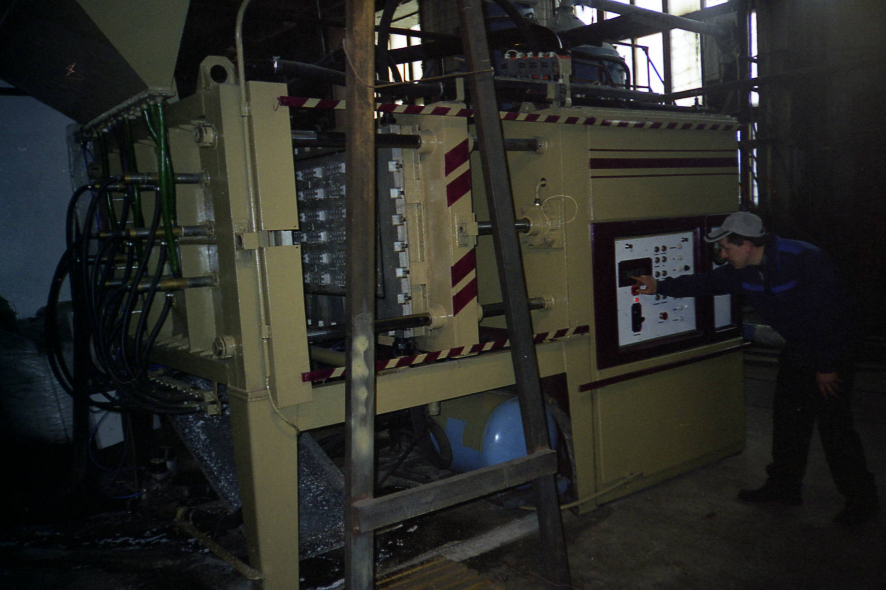

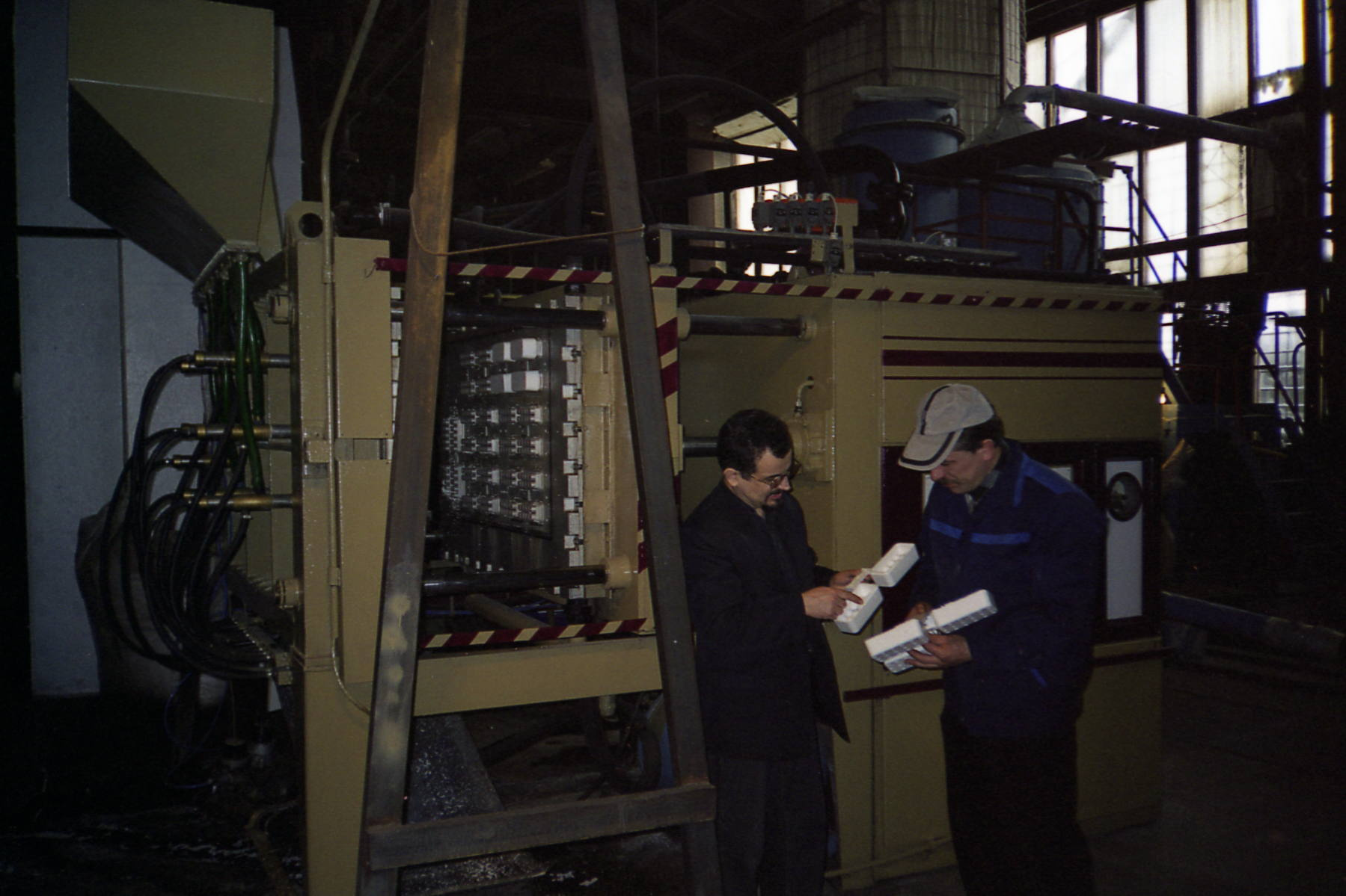

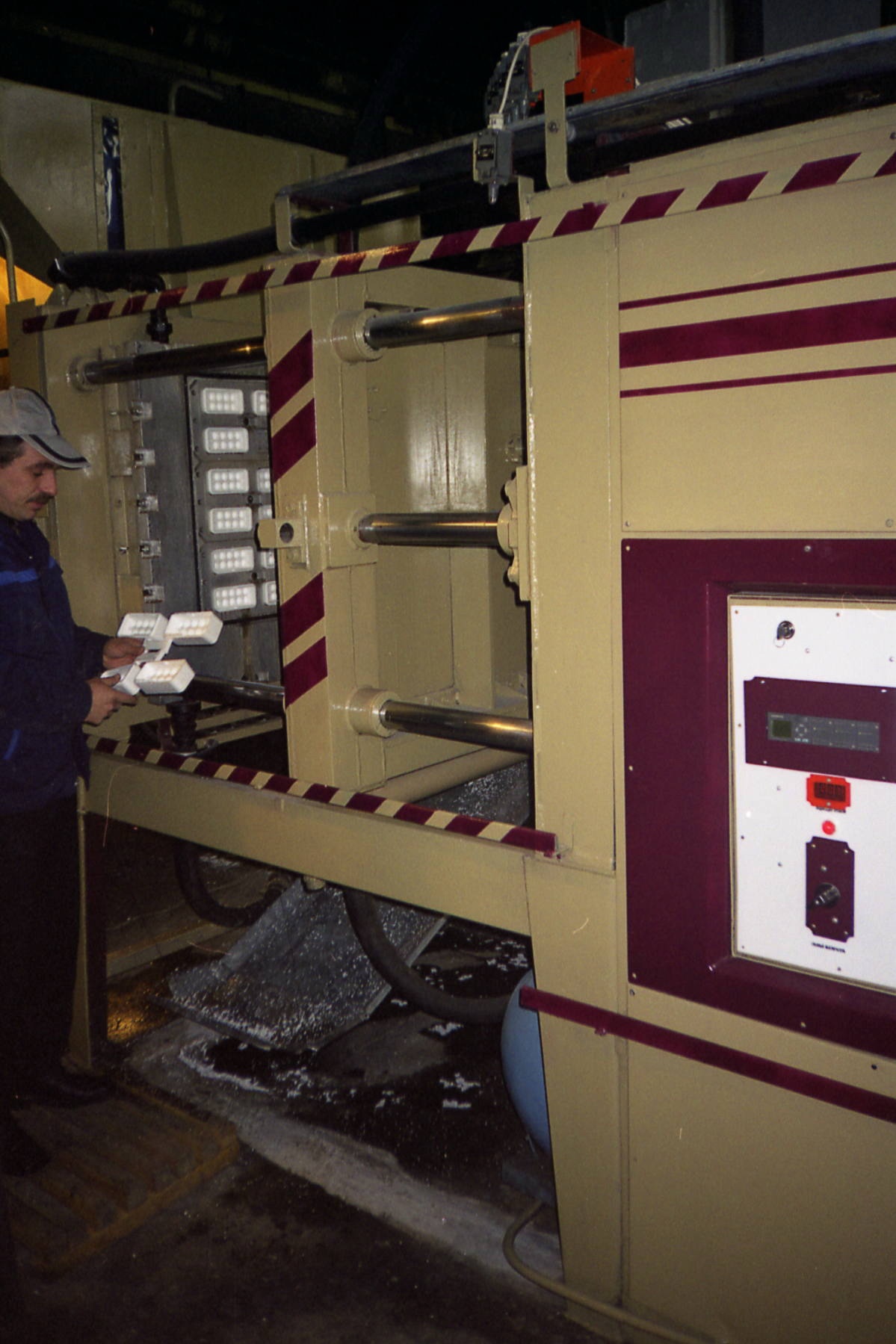

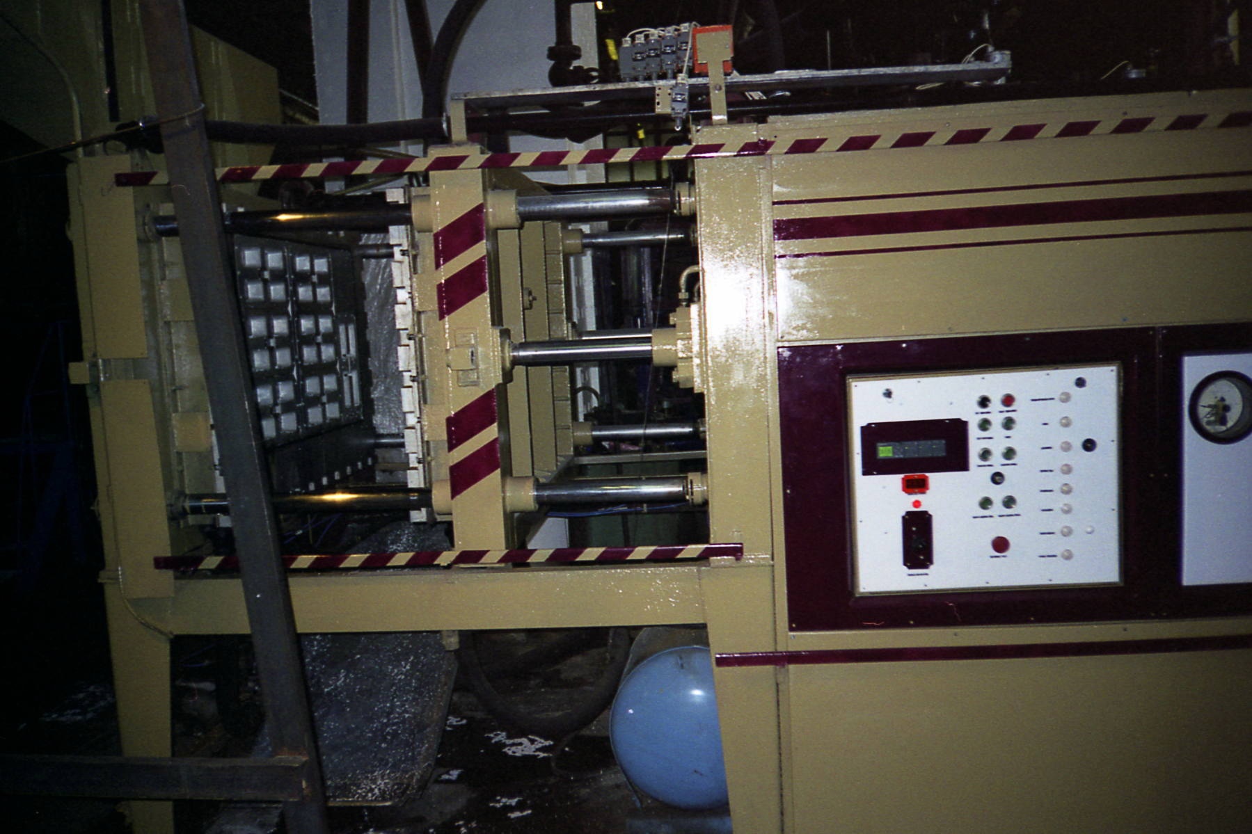

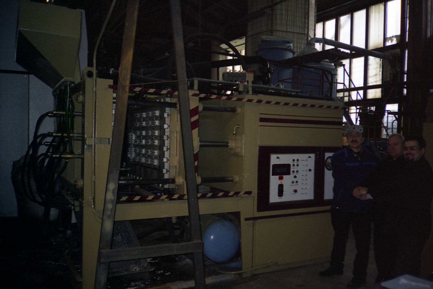

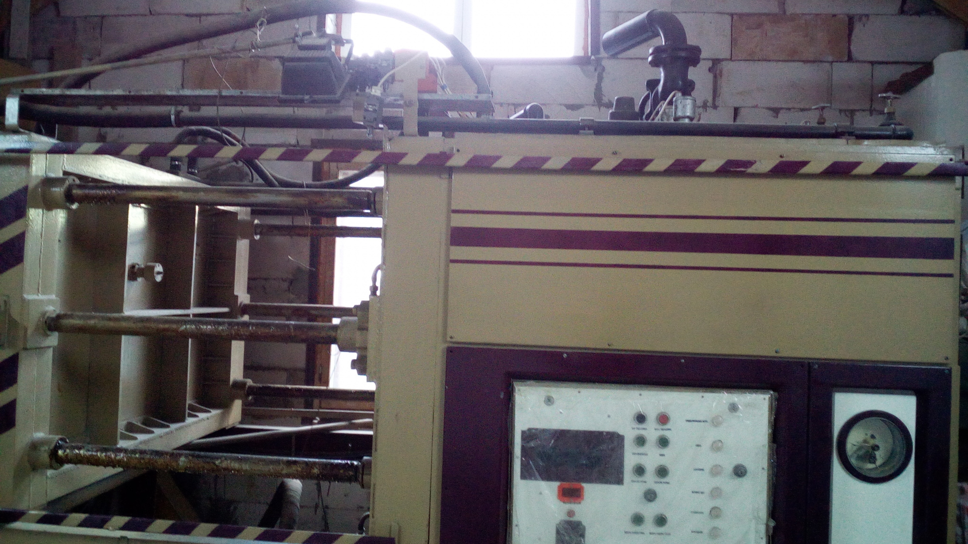

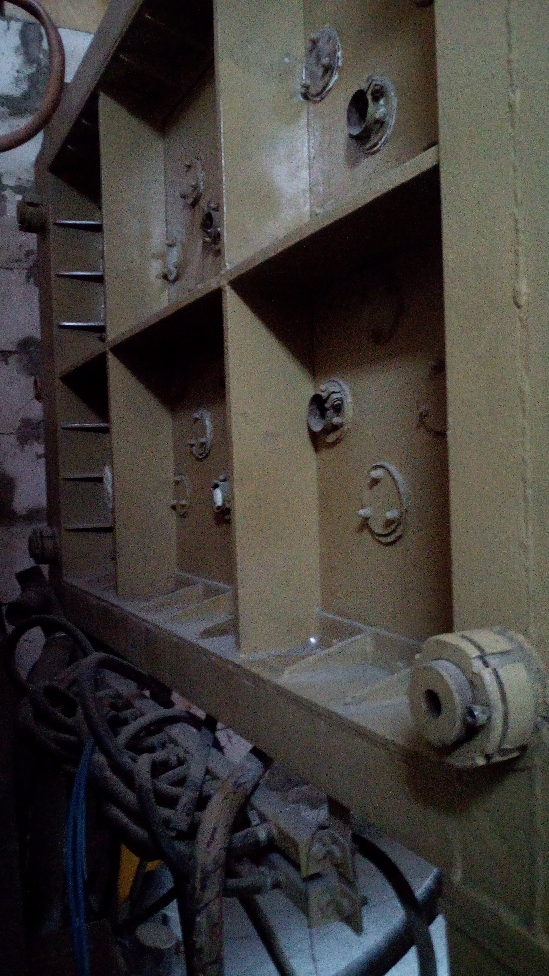

Станок-автомат FA 800x1250 (аналог немецкой фирмы «Трузиома») для производства фасонных изделий из пенополистирола. Предназначен для полностью автоматизированного производства фасонных деталей из предварительно вспененного полистирола, преимущественно для упаковки, фасонных плит утепления фасадов (плит типа «Изоборд»), плит сборной конструкции несъёмной теплоизолирующей опалубки для монолитного домостроения и прочих габаритных форм и деталей. Конструктив этих машин позволяет нам получить на выходе удачное сочетание цены оборудования, производительности автомата и качества получаемого изделия.
    Внутреннее рабочее  пространство  позволяет  формовать  изделия  сложной  формы  объёмом  до 0,4 м. куб.(0,8м. х1,25м. х0,4м.) в цикле от 1 до 10 мин., или одновременно (при использовании многоместной пресс-формы) получать до 33 деталей (возможна одновременная загрузка 33 инжекторами), т.о. мы получаем высокую производительность при работе с деталями малого объёма.

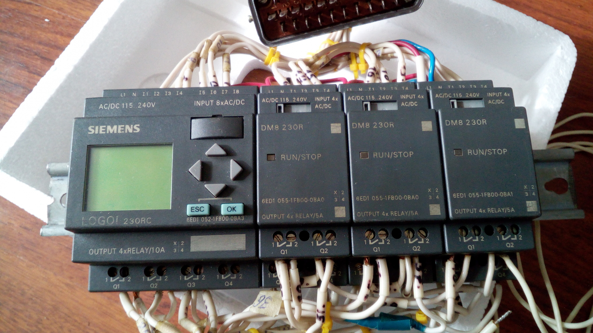

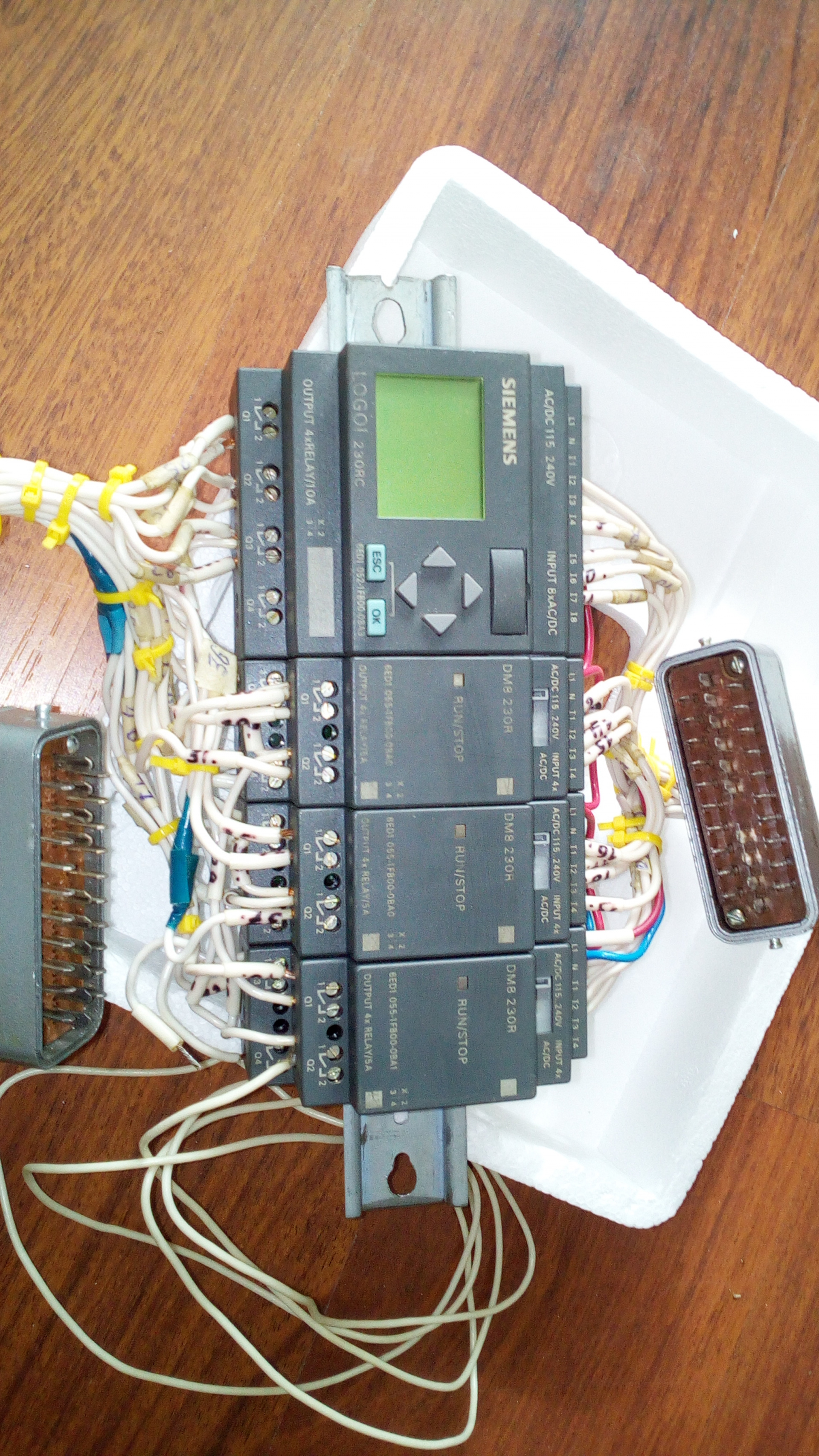

  Автомат отличает отработанная конструкция, удобство обслуживания и экономичность режима, что обеспечивает высокую эффективность и производительность. Надёжное электронное управление фирмы Siemens и высокая степень автоматизации дают возможность многостаночного обслуживания и, тем самым, экономии рабочей силы.

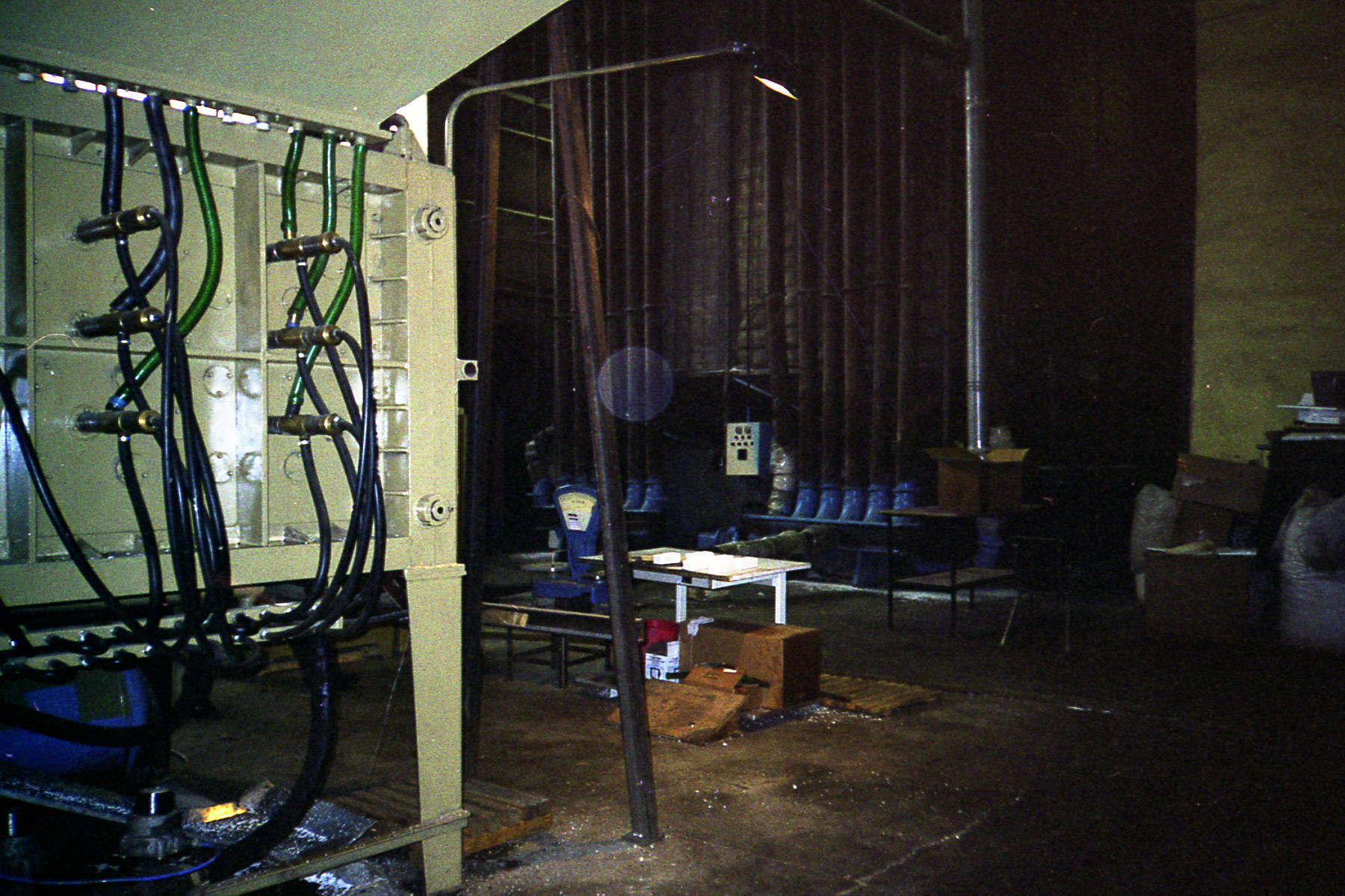

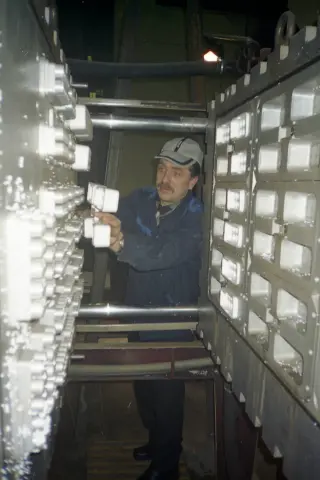

   Со станком предлагается блок-форма (упаковка для пенициллиновых флаконов: 10шт.в одной упаковке, 22 упаковки в блок -форме). Данную блок -форму можно использовать для изготовления других блок -форм, что позволит существенно сэкономить на их изготовлении.
