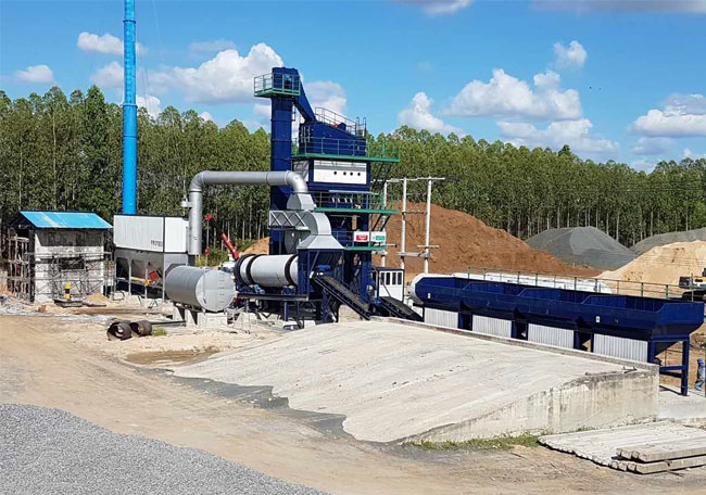

Характеристики асфальтосмесительного завода SinoSAP 120 (120 т/час):Технические параметры:Мощность установки (кВт) 340Номинальная мощность (T / ч) 120Холодные агрегатные виды 4 шт * 8 m3Сушильный...

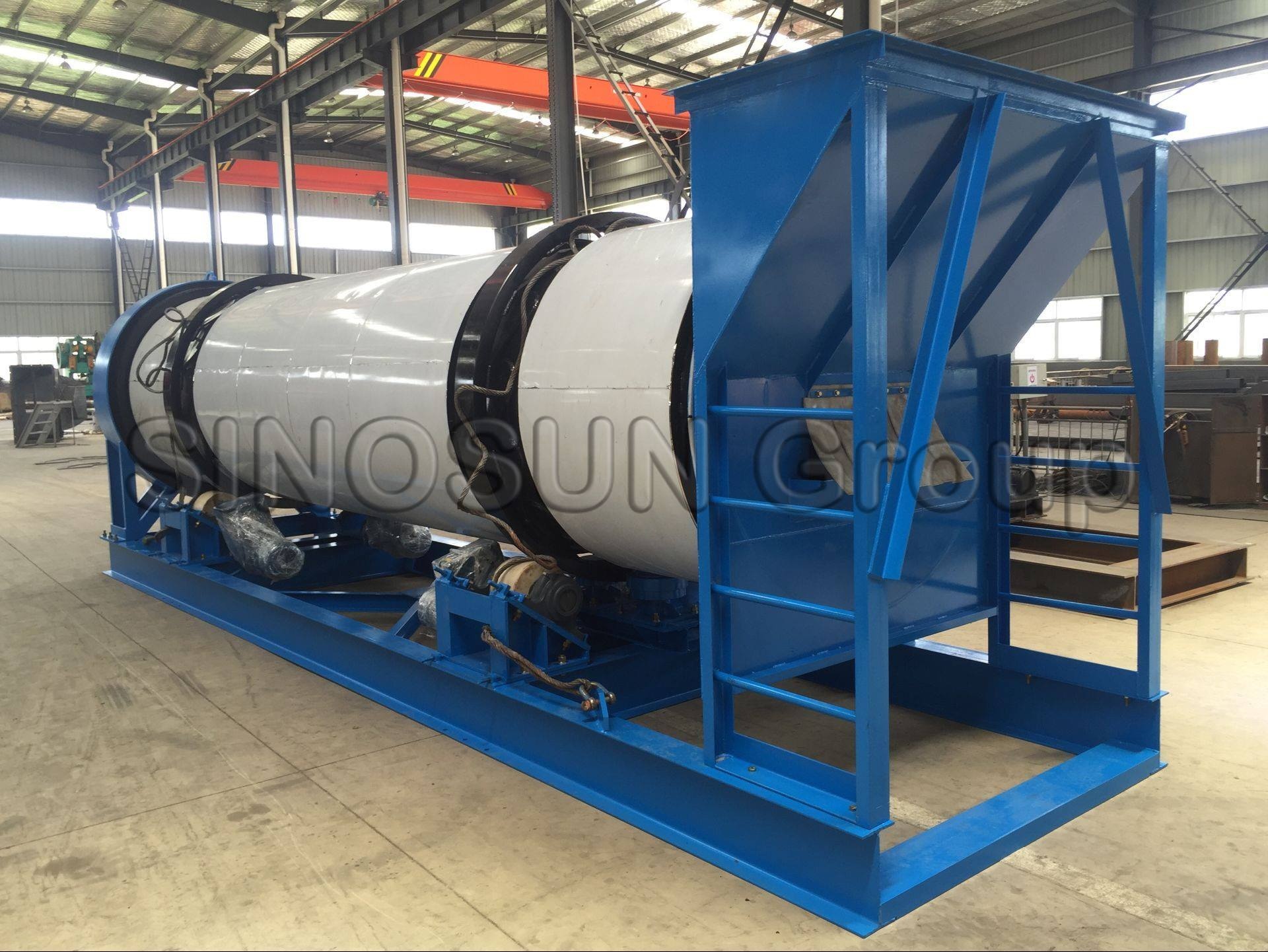

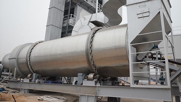

Сушильный барабан.

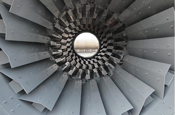

1. Корпус барабана сушилки сделаны с использованием термостойкой стали.
2. Внутренняя лопатка сушильного барабана сделана из жаропрочной стали и соединяется с болтом, с длительным сроком службы и быстрой и удобной заменой.

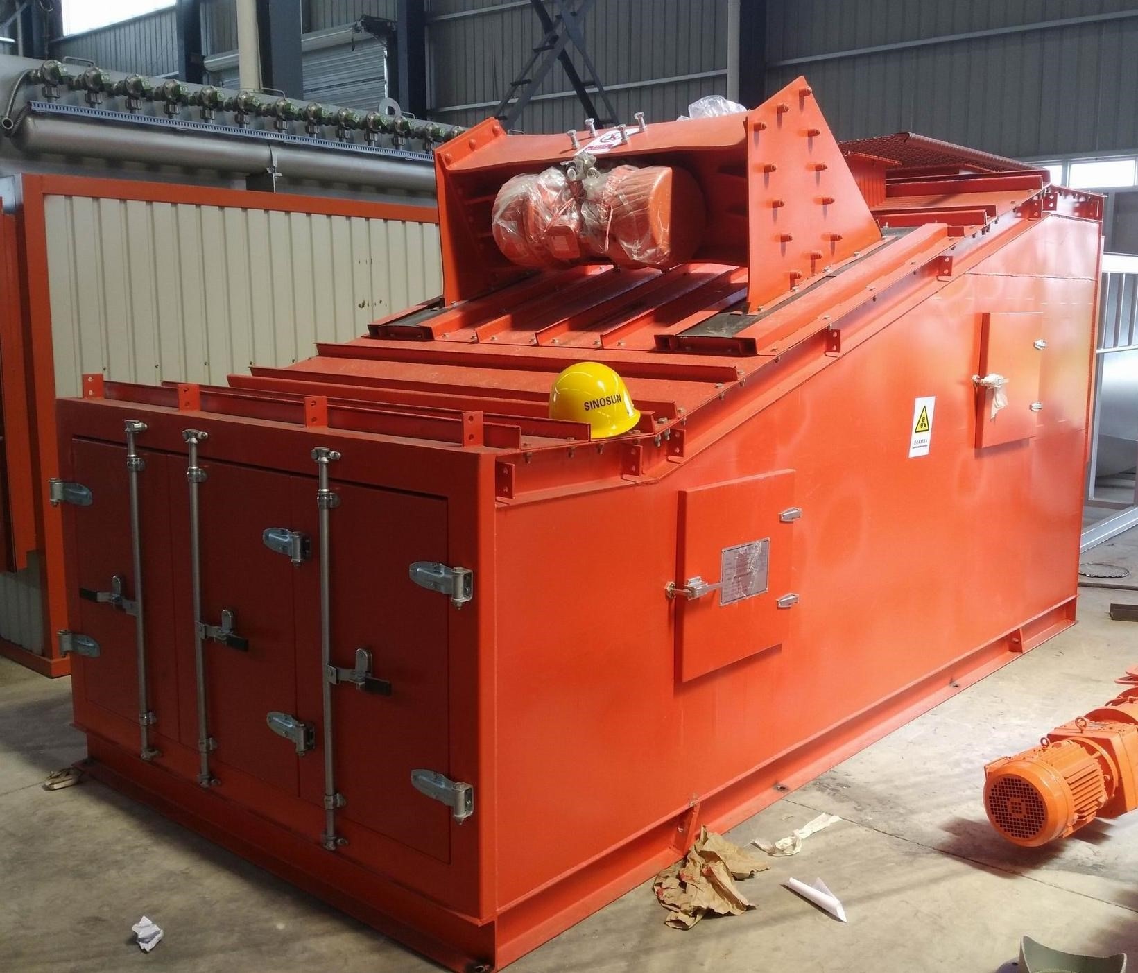

В вибрационном грохоте используется итальянский вибратор бренда OLI, выскокачественная сталь с длительным сроком службы. Конструкция позволяет легко менять нужные детали, делает обслуживание простым и быстрым. Виброгрохот имеет конструкцию и покрытие, снижающее уровень шума и герметичную, полностью закрытую систему.
