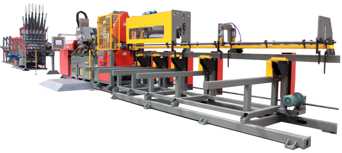

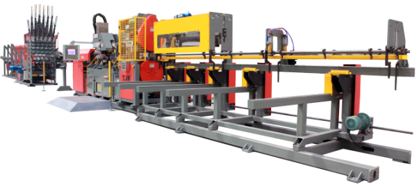

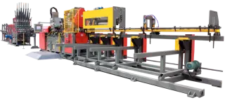

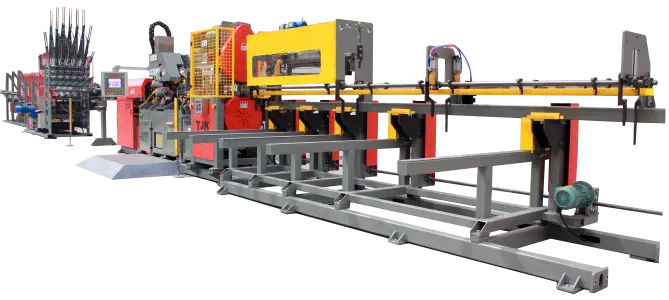

Сварочная автоматическая линия для изготовления каркасов треугольного сечения TJK SJL320T-18/36
Особенности:
Производство.
Эта автоматическая сварочная линия имеет высокую производительность с высокой скоростью до 36 метров каркаса в минуту .
Один работник легко управляет этим оборудованием.
Модели автоматических линий TJK:
1. SJL320T-18 (18 метров/мин.)
2. SJL320T-36 (36 метров/мин.)
Технические характеристики:
SJL320T-18/SJL320T-36
Напряжение питания
380 [V] – 50 [Hz] / 380 [V] – 60 [Hz]
Установленная мощность - сварка 2 × 125 [KVA] / 4 × 160 [KVA]
Установленная мощность 80 [KW] / 65 [KW]
Воздух
Потребление 1.5 [m3/min] / 3.0 [Nm3/min]
Рабочее давление (постоянное) 0.6 [Mpa]
Вода
Потребление 150 [L /min] / 100 [L /min]
Мин. давление (постоянное) 0.2 – 0.3 [Mpa] / 0.3 - 0.5 [Mpa]
Макс. температура на входе 30 [°C] / 25 [°C]
Условия окружающей среды
Температура 0 – 40 [°C]
высота над уровнем моря 14 [%]
Диаметр верхней направляющей 5 – 12 [mm]
Диаметр диагональных стержней 4 – 7 [mm]
Линия для производства каркасов треугольного сечения
SJL320T-18 / SJL320T-36
Максимальная производительность 18 [m/min] / 36 [m/min]
Высота каркаса 70 – 320 [mm]
(min. >100mm for Ølong. = 10mm)
Ширина каркаса 50 – 80 [mm] / 70 – 90 [mm]
Ширина шага 200 [mm/weld] / 400 [mm/weld]
Шаг диагональных стержней 200 [mm]
Длина каркаса
Max. 12 [m]; min. 2.4 [m] (STD.)
Min. 2 [m]; max. 12 [m]
Длина резки кратное 200 [mm]
