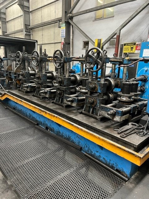

Линия для сварки трубы и профиля ELMAKSAN Пр 619
Обновлено 04.11.2026 584838
Производитель                                                 ELMAKSAN
Год выпуска                                                       1997
Ширина полосы                                                150 - 398 мм
Толщина листа макс.                                        6,00 мм
Диаметр круглой трубы – Ø                             48,0 – 127,0 мм
Квадратная труба                                              38,1 x 38,1 – 101,6 x 101,6 мм
Прямоугольная труба                                       30 x 50 – 50,8 x 152,4 мм
скорость                                                             60 м/мин.
Направление работы                                        справа налево
Состав линии:
● тележка для бухты
● размотчик
● устройство открытия бухты
● правильная машина
● сварочный узел
● аккумулятор (накопитель ленты)
● ввод ленты
● профилирующее устройство
● сварочное устройство
производитель                                                  ERW TECH
год выпуска                                                       2019
● скребок (снаружи)                                         2 x 8
● устройство охлаждения
● устройство правки
● 2 x устройства вальцевания
● пила
● рольганг для готовой продукции
● стойка инструмента
