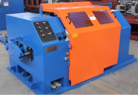

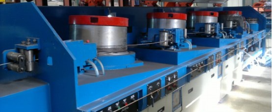

Станок для волочения проволоки TJK LZZ-4-560
Обновлено 19.05.2026 208827
Особенности:
Время торможения:
Нормальный стоп:≤60s
Аварийный стоп:≤ 5s
Технические данные:
Часть волочения 4
Диаметр шпили φ560 mm
материал ≤0.45%C
Прочность проволоки ≤700 MPa
Диаметр исходного проволоки φ6.5 mm
Диаметр после волочения φ4.0~φ3.0 mm
Макс. курс снижения длины 68.0%
Скорость волочения 360 m/min
Макс. сил волочения 1200 Kgf
Модель и мощность двигателя
Блок для сбора:YVP250M-37Kw-6P
Ведущая машина:YVP200L-30KW-4P(3)
YVP200L-37KW-4P(1)
Время торможения
Аварийный стоп:≤ 5s
Требование воды и воздуха
вода:≥0.2Mpa
воздух:≥0.4Mpa
Общий вес 9500 Kg
