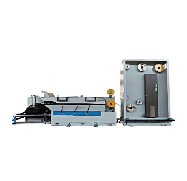

Станок для волочения проволоки BRN-280/13DHT
Обновлено 30.08.2024 951841
  • Модель: BRN – 280 / 13DHT
  • Мощность главного двигателя: 55,0 кВт
  • Мощность двигателя натяжения: 15,0 кВт
  • Мощность двигателя приёмника: 15,0 кВт
  • Питание: 380 В / 50 Гц
  • Диаметр проволоки на входе: 2,5 – 3,5 мм
  • Диаметр проволоки на выходе: 0,65 – 2,8 мм
  • Диаметр проволоки для отжига: 0,65 – 2,8 мм
  • Максимальная скорость волочения: 200 – 1 800 м/мин
  • Максимальная скорость отжига: 200 – 1 800 м/мин
  • Внешний диаметр матрицы: 25 мм
  • Диаметр приёмной катушки: 500 – 630 мм
  • Давление воздуха в системе смазочного оборудования: 0,2 – 0,4 МПа
  • Метод смазки: Полное погружение
  • Напряжение отжига: 65 В
  • Ток отжига: 0 – 2 500 А
  • Мощность отжига: 185 кВА
  • Расход пара: 15 – 20 кг/ч
  • Расход сжатого воздуха: 10 – 15 м³/ч
  • Габаритные размеры линии: 14 000 x 2 800 x 3 400 мм
  • Вес: 3 500 кг
