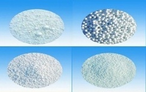

Керамическая дробь изготавливается из износостойкой керамики на основе оксида циркония. Этот продукт не содержит железа и подходит для обработки высококачественной стали, твердых сплавов и алюминия. Круглая форма керамической дроби подходит для щадящей очистки и улучшения внешнего вида поверхности. Этот вид дроби для струйной обработки имеет очень длительный срок службы по сравнению со стеклянной дробью. Керамическая дробь является высокотехнологичным средством струйной обработки, удовлетворяющим самым высоким требованиям.
Предлагаемые фракции:
Размеры, мм
Марка
Описание:
0 — 0.063
B205
Химический состав:
ZrO2: 60,00-70,00 %
 SiO2: 28,00–33,00 %
 Прочее: <10,00 %
Физические характеристики:
Твердость: 700 HV
 Форма частиц: круглая
 Удельный вес: около   3,85 г/см3
 Насыпной вес: около  2,3 кг/л
 (в зависимости от  размера дроби)
0 — 0.125
B125
0.063 — 0.125
B120
0.125 — 0.250
B60
0,250 — 0,425
B40
0,425 — 0,600
B30
0.600 — 0.850
B20
  • Обработка детали без загрязнения или повреждения ее частей;
  • Однородность обработки от первой до последней детали;
  • Повышенная устойчивость при ударе в сравнении со стеклянной и стальной дробью;
  • Отличные результаты снятия усталостных напряжений за счет керамической дроби;
  • Обработка керамической дробью обеспечивает гладкую, глянцевую поверхность
  • За счет упругих свойств керамическая дробь является идеальным абразивным материалом для обработки изделий со сложной геометрией;
  • Фасовка - ластиковые канистры 12,5 кг, пластиковые ведра 25 кг, «биг-бэги» 1000 кг
