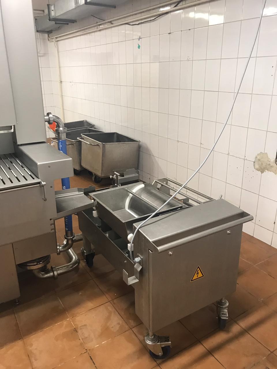

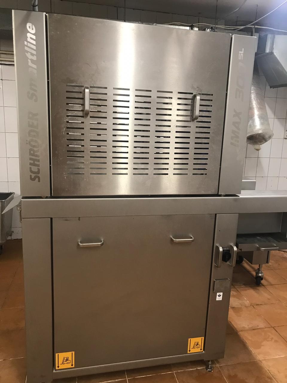

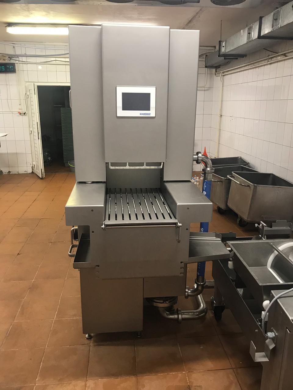

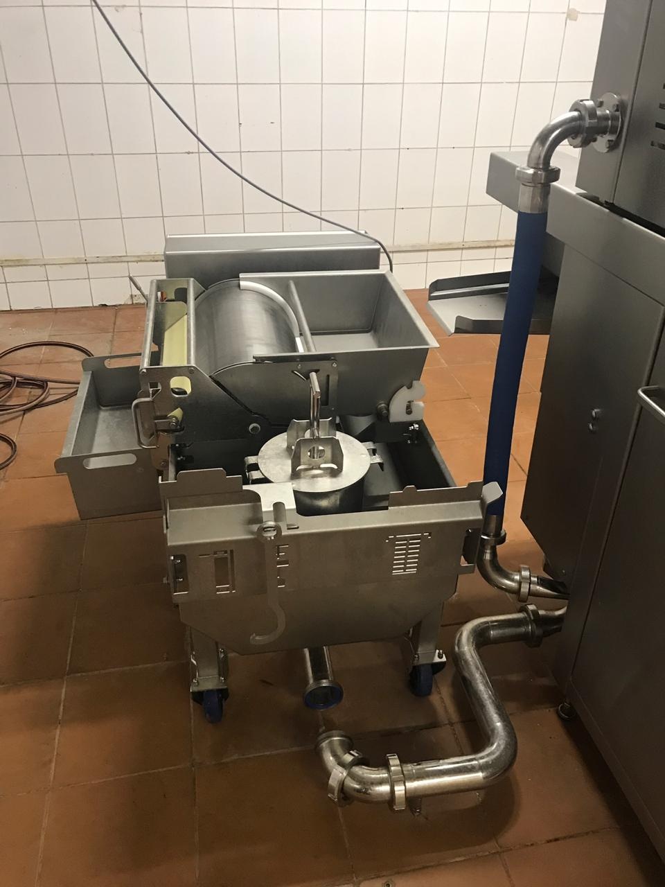

ОДНО из ЛУЧШИХ ПРЕДЛОЖЕНИЙ НА РЫНКЕ!В связи с закрытием производства Продаю новый  автоматический многоигольчатый инъектор Schroder IMAX 300 SL, полностью в комплекте: инъектор,фильтрованная станция для рассола, воздушный компрессор. Данная серия инъекторов предназначена для использования на предприятиях малой и средней мощности. Несмотря на компактные размеры, машины позволяют добиться высоких качественных показателей при производстве инъектированных продуктов, благодаря конструктивным особенностям машин.

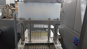

Пуско-наладочные работы проведены. Оборудование готово к работе! Проведем обучение персонала по работе с данным оборудованием при необходимости. Подходит для иньектирования мяса, рыбы, птицы. Игольчатый стол на 50 игл.
 -Универсальная серия для использования при большом ассортименте
-Гигиеничное исполнение и зарекомендовавшая себя прочная конструкция привода позволяют узнать в этой машине типичный инъектор Schroder.
-Регистр для игл оснащен блоком подпрессовки (для продуктов с костями) и тендеризатором.  -Многоступенчатая концепция фильтрации позволяет гибко подстроится под любые условия подачи рассола
-Производительность ок.2600 кг./в час ,в зависимости от размеров кусков,настроенных на машине параметров,рассола и обслуживающего персонала.
