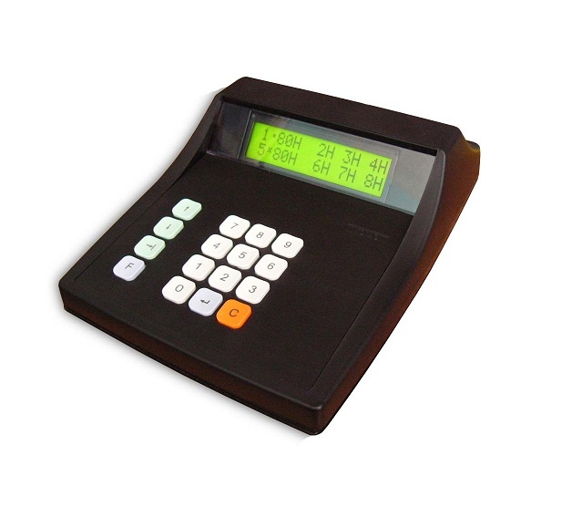

Пульт Топаз 103М Предназначен для управления исполнительными механизмами двухрукавной ТРК, оснащенной электронными или механическими отсчетными устройствами неинтерфейсного типа. Обеспечивает программирование параметров и режимов работы ТРК.
Пульт полностью заменяет ранее выпускаемый Топаз 103 и пульты типа Сапсан, Импульс, Доза.
Конструкция и элементная база обеспечивают надежную работу и высокую степень помехозащищенности.
Пульт Топаз 103М имеет основные функции:
  • задание дозы топлива (в литрах, в рублях, "до полного бака") и управление отпуском;
  • отображение информации о состоянии двух раздаточных рукавов одновременно;
  • программирование с клавиатуры пульта всех параметров работы с колонкой, в том числе:
  • дискретности счёта (1,0; 0,5; 0,1; 0,02 и 0,01 л);
  • типа клапана снижения расхода;
  • момента включения клапана снижения расхода;
  • минимальной длительности счётных импульсов;
  • длительности задержки автоматического отключения насоса при работе на закрытый кран.
  • наличие кода доступа, позволяющего пользователю закрывать от случайного или несанкционированного изменения установленные режимы работы и настройки пульта;
  • подсчёт и хранение информации о суммарном количестве отпущенного топлива и о последнем отпуске;
  • три вида итогов по каждому рукаву (за смену в литрах и рублях, общий закрытый в литрах);
  • режим контроля количества топлива в резервуаре с учетом "мертвого остатка";
  • режим "прямого пуска" колонки с пульта управления;
  • наличие дополнительных символов dt в режиме индикации служебной информации для обозначения дизельного топлива;
  • неограниченный срок хранения всех запрограммированных параметров и рабочей информации при отключении электропитания;
  • высокая помехозащищённость;
  • взаимозаменяемость с распространёнными типами пультов.
