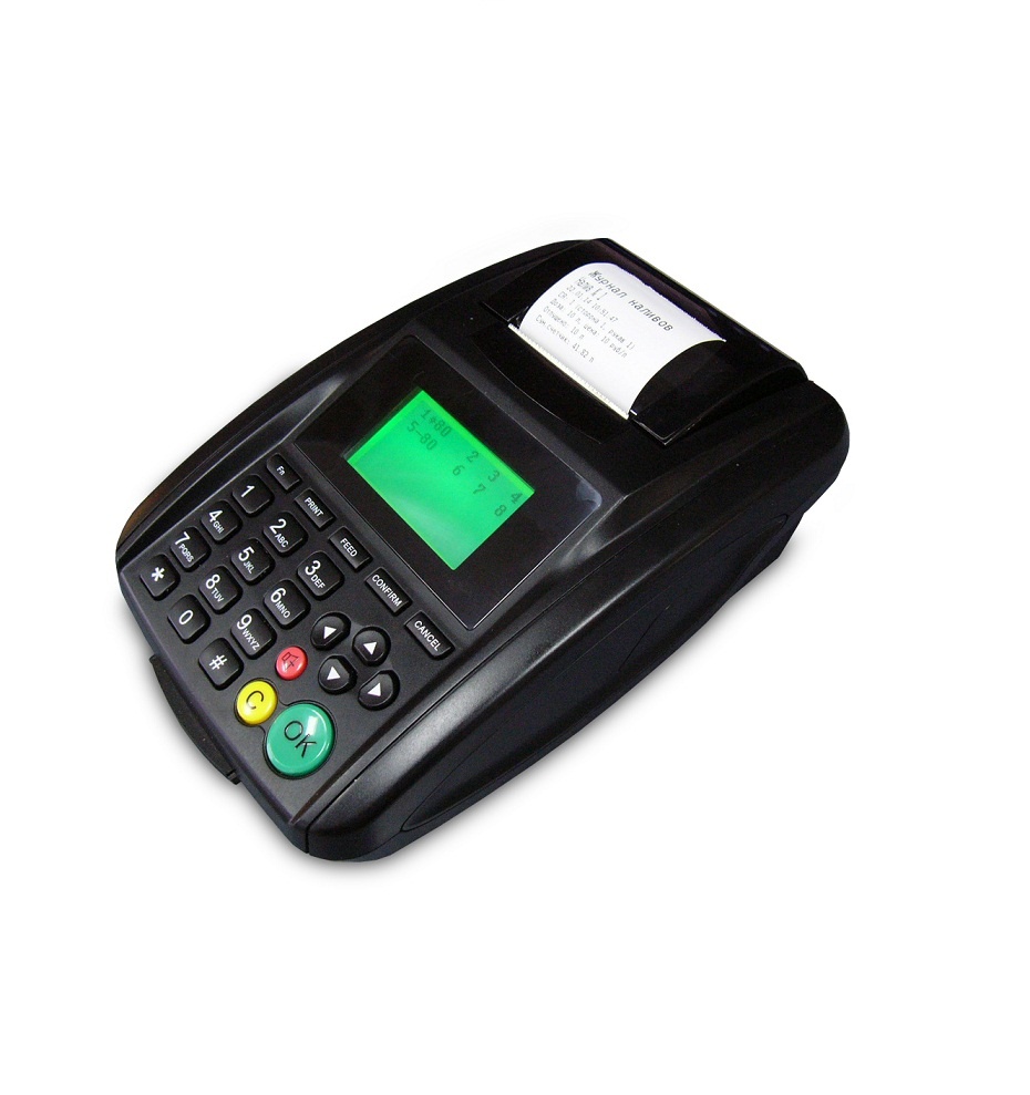

Пульт Топаз 103М1 предназначен для управления топливораздаточными и газонаполнительными колонками. Обмен информацией между пультом и ТРК, ГНК осуществляется по интерфейсу RS485.
Пульт может работать одновременно с 6-ю двухсторонними или 12-ю односторонними интерфейсными ТРК, ГНК, имеющими до пятирукавов на одну сторону, с одновременным отпуском топлива по одному рукаву на каждую сторону.
Пульт Топаз 103М1 управляет отпуском топлива:
  • задание дозы в литрах или в рублях, отпуск топлива "до полного бака";
  • останов налива до окончания выдачи заданной дозы;
  • продолжение налива после останова;
  • значение суммарного счетчика*;
  • ведение журнала операций(отпущенная доза с указанием даты и времени, номер рукава, вид топлива, значение суммарного счетчика);
  • печать сменных отчетов на встроенном принтере;
  • ведение и запись лог-файла обмена данных с ТРК на внешнюю USB флэш-память.
  • Настраиваемые параметры:
  • служебная информация (сетевой адрес рукава, условная марка продукта);
  • используемые рукава;
  • цена топлива;
  • прямой пуск колонки;
  • параметры работы колонки (тип клапана снижения расхода, тип кнопки Пуск/Стоп, тип датчика расхода топлива и др.);
  • разграничение прав оператора и администратора с помощью настраиваемого кода доступа;
  • доступ оператору к изменению цен, просмотру суммарных счетчиков, к команде экстренного сброса состояния;
  • настройки администратора (установка цены, отображение служебной информации, прямой пуск колонки, просмотр суммарных счетчиков), защищенные кодом доступа;
  • звуковое и визуальное оповещение об аварийном отпуске.
