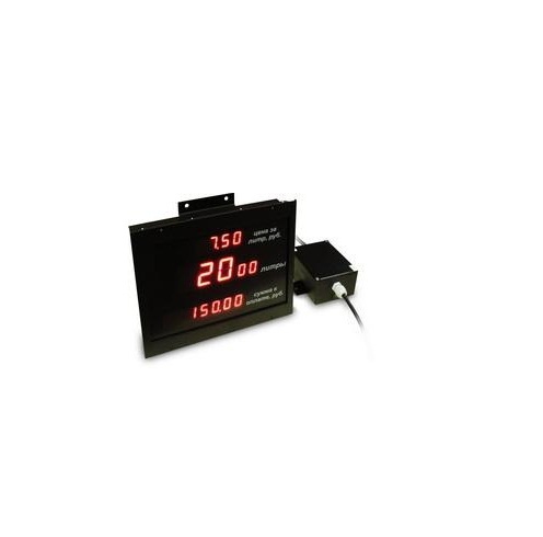

Топаз-106К1 интерфейсное отсчетное устройство (трёхстрочное с отображением количества, цены и стоимости топлива) предназначено для управления однорукавной топливораздаточной колонкой.
Конструкция обеспечивают надежную работу в различных климатических условиях при температурах от минус 40 до плюс 50°С и высокую степень помехозащищенности.
Степень защиты корпуса устройства соответствует IP54 по ГОСТ14254-96.
Управление устройством осуществляется по интерфейсу RS-485 от системы управления, в качестве которой может быть использован любой из приведенных ниже вариантов:
  • управление от ПДУ "Топаз-103М1";
  • управление от ККМ или ПК через контроллер "Топаз-103МК1".
Основные параметры и функции:
  • управление исполнительными механизмами ТРК;
  • программирование параметров работы колонки с помощью системы управления;
  • индикация готовности колонки к отпуску с указанием заданного количества топлива;
  • подсчет и индикация стоимости отпущенного топлива;
  • индикация цены отпускаемого топлива;
  • верхний предел показаний указателя разового учета, л - 999,99;
  • верхний предел показаний указателя цены, руб - 99,99;
  • верхний предел показаний указателя стоимости, руб - 99999,99;
  • дискретность счёта 1,0; 0,5; 0,1; 0,02 и 0,01 литра на импульс;
  • индикация номера рукава, сетевого адреса, режима работы и ID-номера рукава ТРК;
  • индикация показаний суммарного счетчика устройства;
  • измерение производительности рукава;
  • работа с различными типами датчиков расхода, рассчитанных на напряжение 12 или 5 В;
  • работа с различными типами клапанов снижения расхода;
  • сохранение запрограммированных параметров, результатов отпуска топлива и показаний суммарных счетчиков после отключения электропитания в течение неограниченного времени;
  • работа с дополнительным табло.
