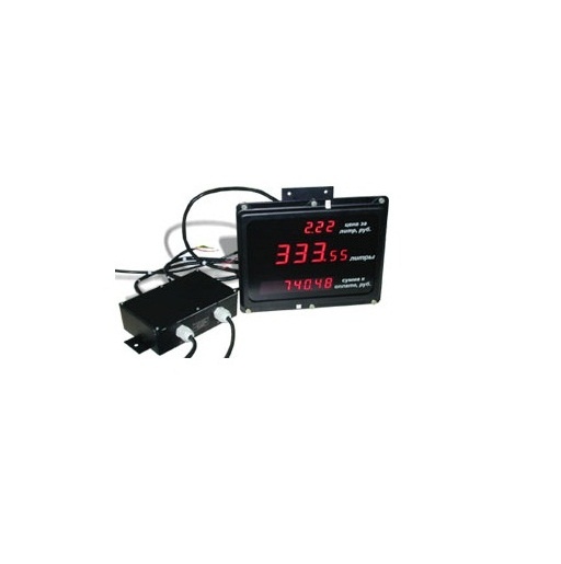

Отсчетное устройство Топаз 106К4
Обновлено 11.11.2025 211356
Трёхстрочное интерфейсное отсчетное устройство Топаз 106К4 с отображением количества, цены и стоимости топлива предназначено для управления четырехрукавной топливораздаточной колонкой с поочерёдным отпуском на любой из рукавов.
Конструкция и элементная база отсчетного устройства обеспечивают надежную работу в различных климатических условиях при температурах от минус 40 до плюс 50°С и высокую степень помехозащищенности.
Степень защиты корпуса устройства соответствует IP54 по ГОСТ14254-96.
Основные параметры и функции:
  • управление исполнительными механизмами ТРК;
  • программирование параметров работы колонки с помощью системы управления;
  • индикация готовности колонки к отпуску с указанием заданного количества топлива;
  • подсчет и индикация стоимости отпущенного топлива;
  • индикация цены отпускаемого топлива;
  • верхний предел показаний указателя разового учета, л - 999,99;
  • верхний предел показаний указателя цены, руб - 99,99;
  • верхний предел показаний указателя стоимости, руб - 99999,99;
  • дискретность счёта 1,0; 0,5; 0,1; 0,04; 0,02 и 0,01 литра на импульс;
  • индикация номера рукава, сетевого адреса, режима работы и ID-номера рукава ТРК;
  • индикация показаний суммарных счетчиков устройства;
  • измерение производительности каждого рукава;
  • работа с различными типами клапанов снижения расхода;
  • сохранение запрограммированных параметров, результатов отпуска топлива и показаний суммарных счетчиков после отключения электропитания в течение неограниченного времени;
