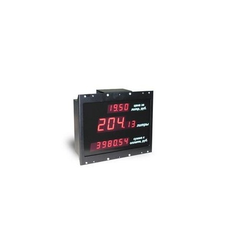

Отсчетное устройство Топаз 106ЦМ предназначено для отображения информации о количестве, цене и стоимости отпущенного топлива. Устройство устанавливается в ТРК, оснащенные электронными или герконовыми датчиками расхода.
Для отображения информации применяется светодиодная индикация. Использование стекол с антибликовым покрытием обеспечивает хорошую читаемость отображаемой информации при прямом солнечном освещении.
Конструкция и элементная база отсчетного устройства обеспечивают надежную работу в различных климатических условиях при температурах от минус 40 до плюс 50°С и высокую степень помехозащищенности. Степень защиты корпуса устройства соответствует IP54 по ГОСТ14254-96.
Управление устройством осуществляется от ККМ или ПК через контроллер "Топаз-103МК", а также непосредственно от ПДУ "Топаз-103М".
Основные параметры и функции Топаз 106ЦМ:
  • индикация количества и цены отпускаемого топлива;
  • подсчет и индикация стоимости выданного топлива;
  • верхний предел показаний указателя разового учета, л - 999,99;
  • верхний предел показаний указателя цены, руб - 99,99;
  • верхний предел показаний указателя стоимости, руб - 99999,99;
  • индикация готовности колонки к отпуску с указанием заданного количества топлива;
  • сохранение информации в течение времени не менее 120 часов при отключении электропитания;
  • работа с герконовым или электронным датчиком расхода с дискретностью счёта 0,01; 0,02; 0,1; 0,5 и 1,0 литра.
