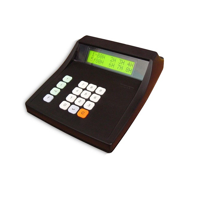

Контроллер Топаз 103МК
Обновлено 11.11.2025 211326
Контроллер Топаз 103МК предназначен для управления исполнительными механизмами двухрукавных ТРК в комплексе с контрольно-кассовой машиной (ККМ) или компьютером.
В качестве протокола обмена данными между контроллером и ККМ используется универсальный протокол RS232.
С клавиатуры контроллера осуществляется программирование параметров и режимов работы ТРК. Конструкция и элементная база устроства обеспечивают надежную работу и высокую степень помехозащищенности.
Основные функции контроллера для управления ТРК Топаз 103МК:
  • отображение информации о состоянии двух колонок одновременно;
  • программирование с клавиатуры пульта всех параметров работы с колонкой, в том числе:
  • дискретности счёта (1,0; 0,5; 0,1; 0,02 и 0,01 л);
  • типа клапана снижения расхода;
  • момента включения клапана снижения расхода;
  • минимальной длительности счётных импульсов;
  • длительности задержки автоматического отключения насоса при работе на закрытый кран.
  • работа с клапанами снижения расхода импульсного или непрерывного действия;
  • высокая помехоустойчивость;
  • взаимозаменяемость с распространёнными типами пультов;
  • задание и отпуск дозы в литрах и в рублях;
  • отпуск топлива без предварительного задания дозы ("до полного бака");
  • наличие кода доступа, позволяющего пользователю закрывать от случайного или несанкционированного изменения установленные режимы работы и настройки пульта;
  • подсчёт и хранение информации о суммарном количестве отпущенного топлива и о последнем отпуске;
  • три вида итогов по каждой колонке (за смену в литрах и рублях, общий закрытый в литрах);
  • режим контроля количества топлива в резервуаре с учетом "мертвого остатка";
  • режим "прямого пуска" колонки с ККМ;
  • наличие дополнительных символов dt в режиме индикации служебной информации для обозначения дизельного топлива;
  • неограниченный срок хранения всех запрограммированных параметров и рабочей информации при отключении электропитания.
