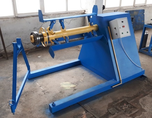

Разматыватель рулонного металла консольный до 7 тонн
Данное оборудование может работать, как составляющая самых разных технологических линий где используется металлический оцинкованный лист. В частности, вместе с прокатным станом для изготовления профнастила. Он имеет систему самоцентрирования рулона, что существенно упрощает установку и центрирование бухты. Размотчик рулонного металла прошел необходимую предпродажную подготовку. Качество и работоспособность оборудования подтверждены многочисленными отзывами покупателей.
Консольный размотчик для автоматического измнения скорости оснащен частотным преобразователем "Delta Electronics", который обеспечивает плавное изменение скорости подачи металла в автоматическом режиме работы. Также доступны ручное управление размоткой и реверсный режим работы (намотка металла в рулон).
Основное преимущество разматывателя такого типа - это простота и скорость установки рулона.
Основные узлы:
  • самоцентрирующийся вал с тремя лепестками;
  • несущая консоль;
  • регулируемые ограничители ширины рулона;
  • панель управления;
  • приставная опорная стойка.
Технические характеристики:
  • длина 2500 мм, ширина 1500 мм, высота 1500 мм;
  • вес 1200 кг;
  • грузоподъемность до 7тн;
  • максимальная ширина рулона - 1255 мм;
  • внутренний диаметр рулона - от 550 до 630 мм.
  • напряжение 380 вольт;
  • мощность привода разматывателя - 2,2 кВт
  • режим работы - автоматический, ручной
  • слежение за провисанием металла - телескопическая штанга с роликом
  • аварийный датчик отключения линии - концевой выключатель.
