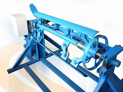

Разматыватель рулонного металла грузоподъемностью до 7 тонн с электроприводом
Обновлено 11.11.2026 30026
Металлообрабатывающие станки со склада в Челябинске
В отличие от ручного размотчика рулонной стали этот разматыватель оснащен электроприводом
обеспечивающим равномерно разматываение рулонов металла.Оператор включает процесс управления
станком с помощью педали элетропривода. Скорость вращения может меняться за счет работы
частного преобразователя и мотор-редуктора.Данный размотчик имеет плавный пуск и торможение
переключателем меняющим направление вращения размотчика. Этот размотчик подходит для различных
производственных нужд где используется рулонный металл, например для "Прокатного станка для
изготовления профнастила С8"(370 000рублей) который у нас имеется в продаже вместе и
роликовом ножом на станине(30 000рублей)
                                Комплектация
    самоцентрирующийся вал с тремя лепестками;
    несущая рама;
    панель управления с частотным преобразователем и реверсом;
    инструмент для быстрого сжатия\разжатия лепестков;
    мотор-редуктор на платформе
                              характеристики
    длина 2800мм, ширина 1450мм, высота 1200мм;
    вес 350кг;
    грузоподъемность до 7тн;
    максимальная ширина рулона - 1250мм;
    внутренний диаметр рулона - от 440 до 640 мм.
    напряжение 220/380 вольт;
    мощность 2,2кВт.
цена:152 000 рублей

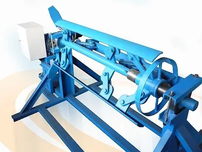

Консольный разматыватель рулонного металла до 7 тонн
