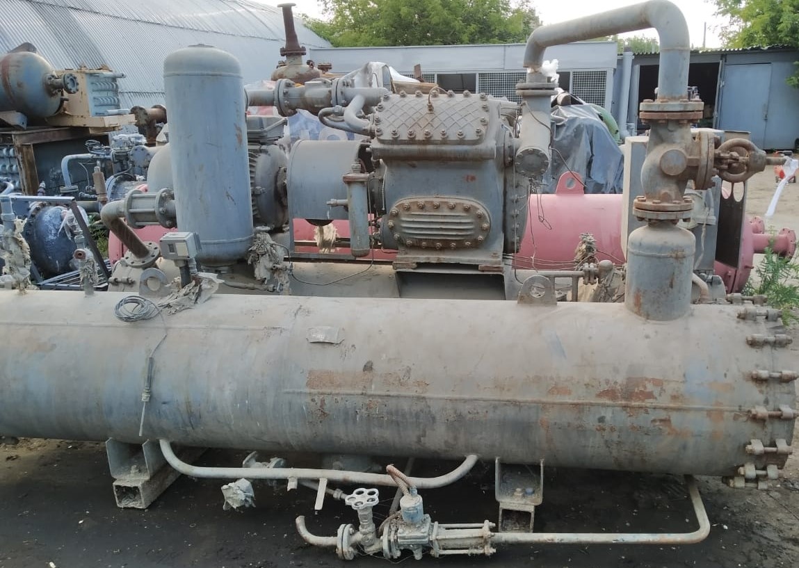

Машина холодильная аммиачная 2МКТ 110-7-2
2МКТ 110-7-2 — наиболее широко распространенная аммиачная холодильная машина на базе 4-х цилиндрового поршневого компрессо-ра П-110 (2П-110) с водяным охлаждением конденсатора и компрессора. 2МКТ 110-7-2 предназначена для охлаждения технологического хладоно-сителя (рассол, этиленгликоль) в диапазоне температур -5 ….. — 25 0С. Холодильная машина 2МКТ 110-7-2 состоит из кожухотрубных конденса-тора МК-40, испарителя МИ-60 с межтрубным кипением аммиака, ком-прессора П-110 (2П-110), маслоотделителя 65 МО и электродвигателя 55 кВт / 1500 об/мин. Все перечисленные агрегаты компактно смонтиро-ваны на одной раме и соединены трубопроводами с запорной и регули-рующей арматурой.
Краткая техническая характеристика аммиачной холодильной машины 2МКТ 110-7-2
Холодильный агент – аммиак, NH3, (R-717).
Компрессор – поршневой, сальниковый, П-110.
Холодопроизводительность (Q) машины и потребляемая электрическая мощность (N) электродвигателя при температуре охлаждающей воды на входе в конденсатор плюс 25 0С:
Т хладоносителя (0С)-25-20-15-10-5
Q (кВт)396092,5138181
N (кВт)2932394653
Расход охлаждающей воды на конденсатор – 25м3/час.
Расход воды для охлаждения компрессора – 1 м3/час.
Расход хладоносителя (рассол, этиленгликоль) – 35 м3/час
Заправка аммиака, max – 250 кГ.
Заправка масла (ХА-30) – 15 кГ.
Электродвигатель –55 кВт / 1500 об/мин.
Габаритные размеры (L/B/H) – 3400/1700/1860 мМ.
Масса – 4470 кГ.
