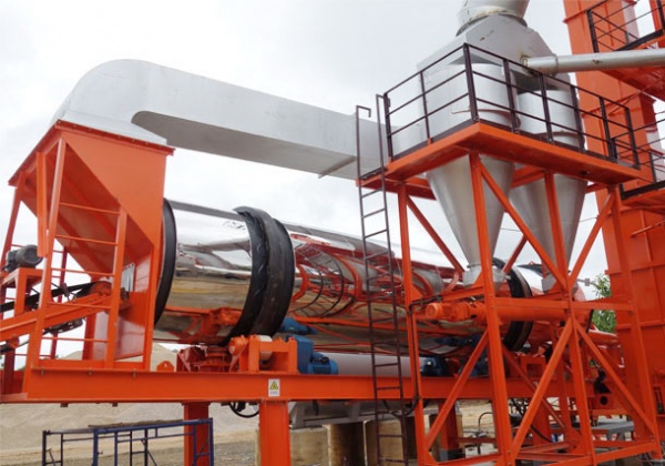

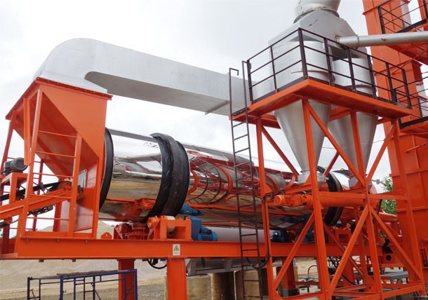

Сушильный барабан.
1. Корпус барабана сушилки сделаны с использованием термостойкой стали.
2. Внутренняя лопатка сушильного барабана сделана из жаропрочной стали и соединяется с болтом, с длительным сроком службы и быстрой и удобной заменой.

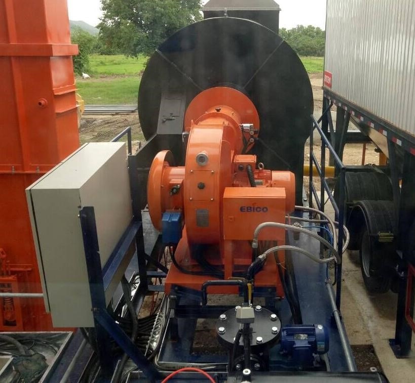

Дизельная горелка:
Специально разработанная горелка на тяжелом / легком жидком топливе для асфальтосмесительной установки, с стабильным контролем потока воздуха, экономичная и энергосберегающая.
Датчики температуры, установленные на стороне выдачи дают информацию в режиме реального времени, что позволяет точно регулировать процесс.
Разные типы горелки (жидкотопливная - дизель/ мазут, на сжиженном газу, на выбор.
