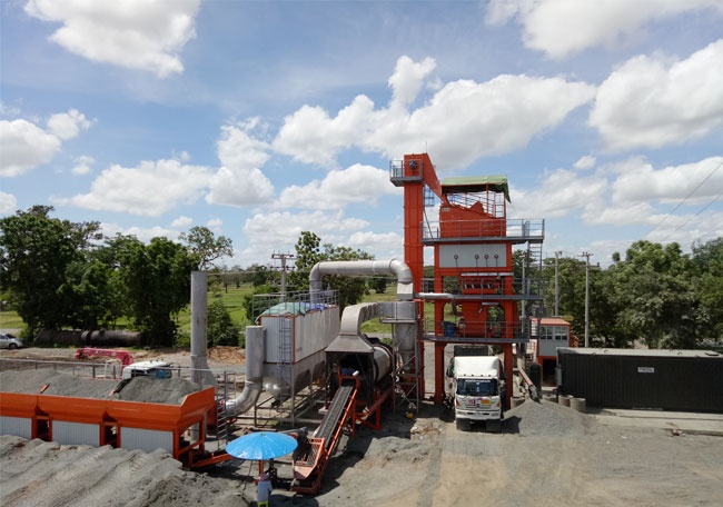

STROY-TECHХарактеристики асфальтосмесительного завода SinoSAP 64 (64 т/час):
Технические параметры:
Мощность установки (кВт) 154
Номинальная мощность (T / ч) 64
Холодные агрегатные виды 4 шт * 6.5m3
Сушильный барабан Длина / диаметр 6.5m * Ф1.5 m
Количество слоев экрана 4
Вибрирующий экран Double Italy OLI Vibrator
Смешивание период (сек) 45
Емкость смесителя (кг) 800
расход топлива 6,5 кг/т готового продукта
Тип топлива для горелки - Жидкое топливо - Дизель / Мазут / Уголь / Природный газ / Сжиженный нефтяной газ
Модель сбора пыли Гравитационный пылесборник + Nomex Bag Dust Filter
Способ управления Ручной / автоматический
Температура готового продукта (℃) 140-180
Концентрация выбросов ≤20мг / Нм³
Бункер для готовой продукции 20/40/60/80/100/120/200 тонн, Нижний тип, под миксером.
Сушильный барабан.
1. Корпус барабана сушилки сделаны с использованием термостойкой стали.
2. Внутренняя лопатка сушильного барабана сделана из жаропрочной стали и соединяется с болтом, с длительным сроком службы и быстрой и удобной заменой.

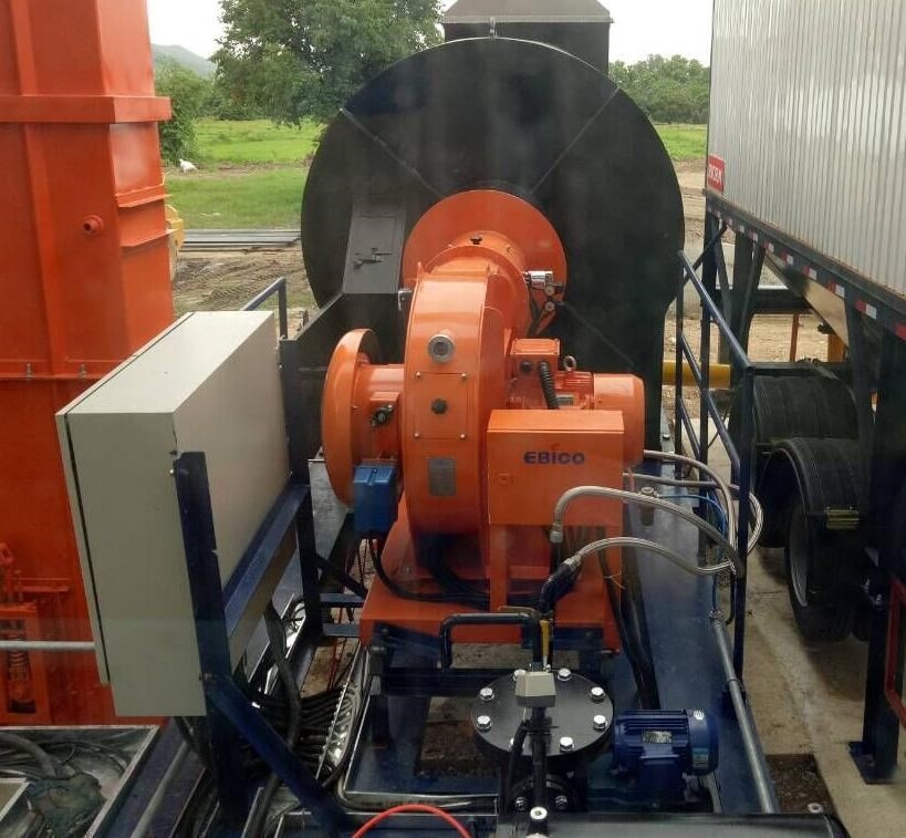

Дизельная горелка:
Специально разработанная горелка на тяжелом / легком жидком топливе для асфальтосмесительной установки, с стабильным контролем потока воздуха, экономичная и энергосберегающая.
Датчики температуры, установленные на стороне выдачи дают информацию в режиме реального времени, что позволяет точно регулировать процесс.
Разные типы горелки (жидкотопливная - дизель/ мазут, на сжиженном газу, угольная) на выбор.
В вибрационном грохоте используется итальянский вибратор бренда OLI, выскокачественная сталь с длительным сроком службы. Конструкция позволяет легко менять нужные детали, делает обслуживание простым и быстрым. Виброгрохот имеет конструкцию и покрытие, снижающее уровень шума и герметичную, полностью закрытую систему.
Система взвешивания
1. Система использует весовой механизм с хорошей адаптивной способностью.
2. Система использует патент комбинированного двух-ступенчатого взвешивания и точного дозирования.
3. Используется уникальная запатентованная технология вторичного отслеживания и взвешивания, чтобы обеспечить стабильное и надежное соотношение битума и инертных материалов.
Основной смеситель разработан на основе европейской технологии. Имеет двойные редукторы с ёмкостью синхронизации высокой скорости. Точное взвешивание битума может быть непосредственно насосом в смесительной системе.
Система пылеулавливания
1. Система применяет ступенчатый поворотный обратный продув.
2. Система обеспечивает интеллектуальное управление частотой удаления пыли.
3. Эффективность рукавного фильтра Nomex достигает 98-99%.
4. Система соответствует европейским стандартам выбросов (<20 мг / Нм).
Интеллектуальная система управления.
1. Электрические компоненты Siemens.
2. Siemens ПЛК (с функцией дистанционного обнаружения и диагностики)
3. Весовой модуль Siemens
Производитель проводит шеф-монтаж и обучение персонала.
Гарантия 15 мес.
