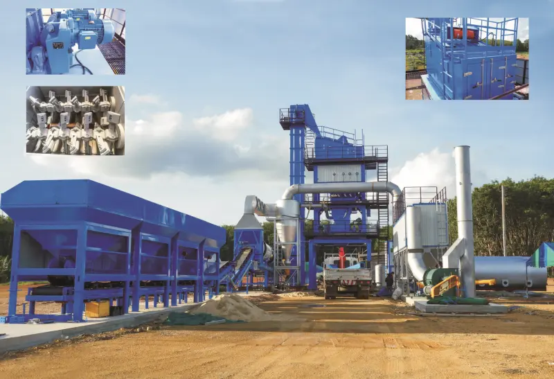

Характеристики асфальтосмесительного завода SAP 64 (64 т/час):
Технические параметры:
Мощность установки (кВт) 154
Номинальная мощность (T / ч) 64
Холодные агрегатные виды 4 шт * 6.5m3
Сушильный барабан Длина / диаметр 6.5m * Ф1.5 m
Количество слоев экрана 4
Вибрирующий экран Double Italy OLI Vibrator
Смешивание период (сек) 45
Емкость смесителя (кг) 800
расход топлива 6,5 кг/т готового продукта
Тип топлива для горелки - Жидкое топливо - Дизель / Мазут / Уголь / Природный газ / Сжиженный нефтяной газ
Модель сбора пыли Гравитационный пылесборник + Nomex Bag Dust Filter
Способ управления Ручной / автоматический
Температура готового продукта (℃) 140-180
Концентрация выбросов ≤20мг / Нм³
Бункер для готовой продукции 20/40/60/80/100/120/200 тонн, Нижний тип, под миксером.

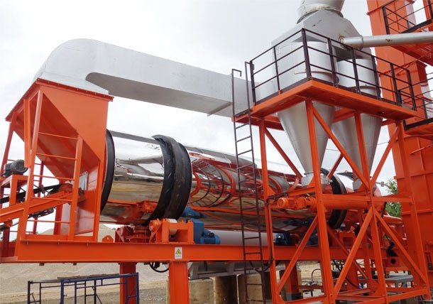

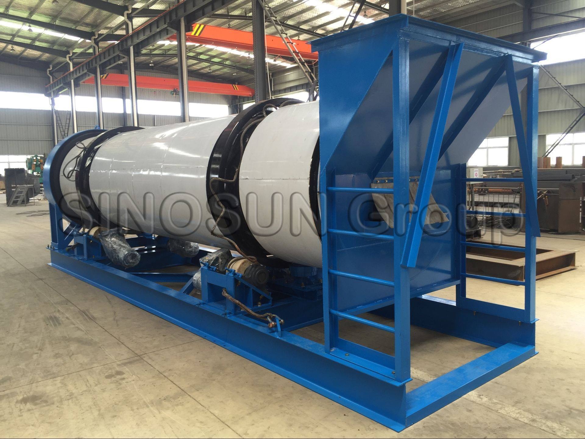

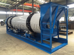

Сушильный барабан.
1. Корпус барабана сушилки сделаны с использованием термостойкой стали.
2. Внутренняя лопатка сушильного барабана сделана из жаропрочной стали и соединяется с болтом, с длительным сроком службы и быстрой и удобной заменой.

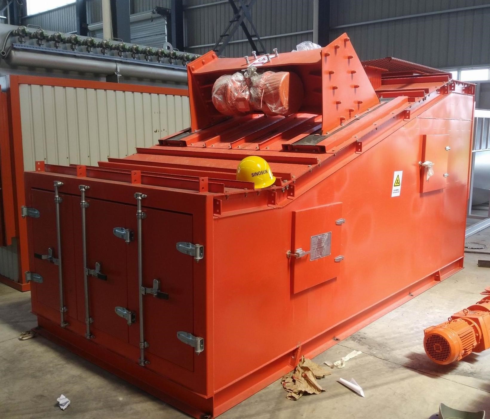

В вибрационном грохоте используется итальянский вибратор бренда OLI, выскокачественная сталь с длительным сроком службы. Конструкция позволяет легко менять нужные детали, делает обслуживание простым и быстрым. Виброгрохот имеет конструкцию и покрытие, снижающее уровень шума и герметичную, полностью закрытую систему.
