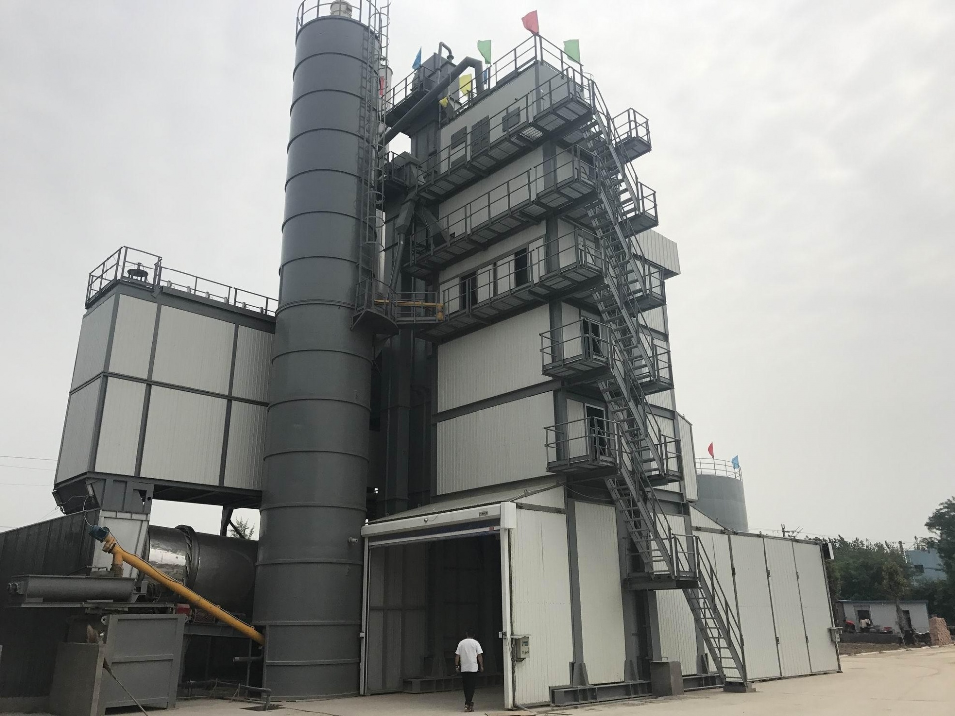

STROY-TECHХарактеристики асфальтосмесительного завода SinoSAP 104 (104 т/час):
Технические параметры:
Мощность установки (кВт) 232
Номинальная мощность (T / ч) 104
Холодные агрегатные виды 4 шт * 8 m3
Сушильный барабан Длина / диаметр 7 m * Ф 1.7 m
Количество слоев экрана 4
Вибрирующий экран Double Italy OLI Vibrator
Смешивание период (сек) 45
Емкость смесителя (кг) 1300
расход топлива 6,5 кг/т готового продукта
Тип топлива для горелки - Жидкое топливо - Дизель / Мазут / Уголь / Природный газ / Сжиженный нефтяной газ
Модель сбора пыли Гравитационный пылесборник + Nomex Bag Dust Filter
Способ управления Ручной / автоматический
Температура готового продукта (℃) 140-180
Концентрация выбросов ≤20мг / Нм³
Бункер для готовой продукции 20/40/60/80/100/120/200 тонн, Нижний тип, под миксером.

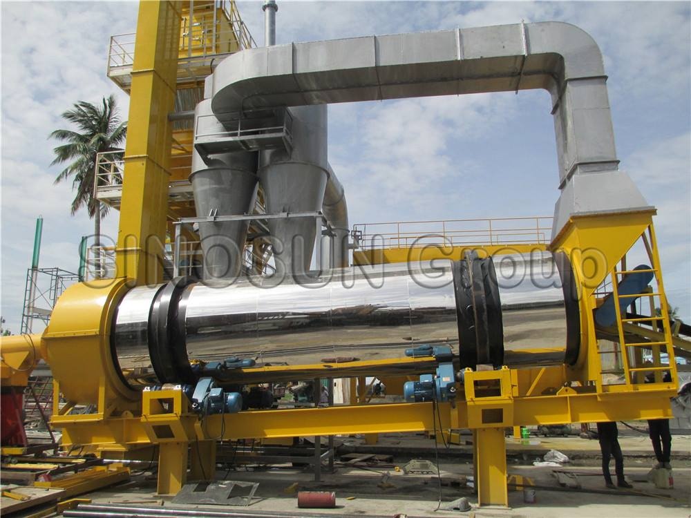

Сушильный барабан.
1. Корпус барабана сушилки сделаны с использованием термостойкой стали.
2. Внутренняя лопатка сушильного барабана сделана из жаропрочной стали и соединяется с болтом, с длительным сроком службы и быстрой и удобной заменой.

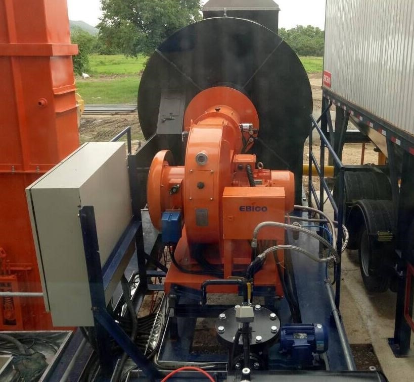

Дизельная горелка:
Специально разработанная горелка на тяжелом / легком жидком топливе для асфальтосмесительной установки, с стабильным контролем потока воздуха, экономичная и энергосберегающая.
Датчики температуры, установленные на стороне выдачи дают информацию в режиме реального времени, что позволяет точно регулировать процесс.
Разные типы горелки (жидкотопливная - дизель/ мазут, на сжиженном газу, угольная) на выбор.
