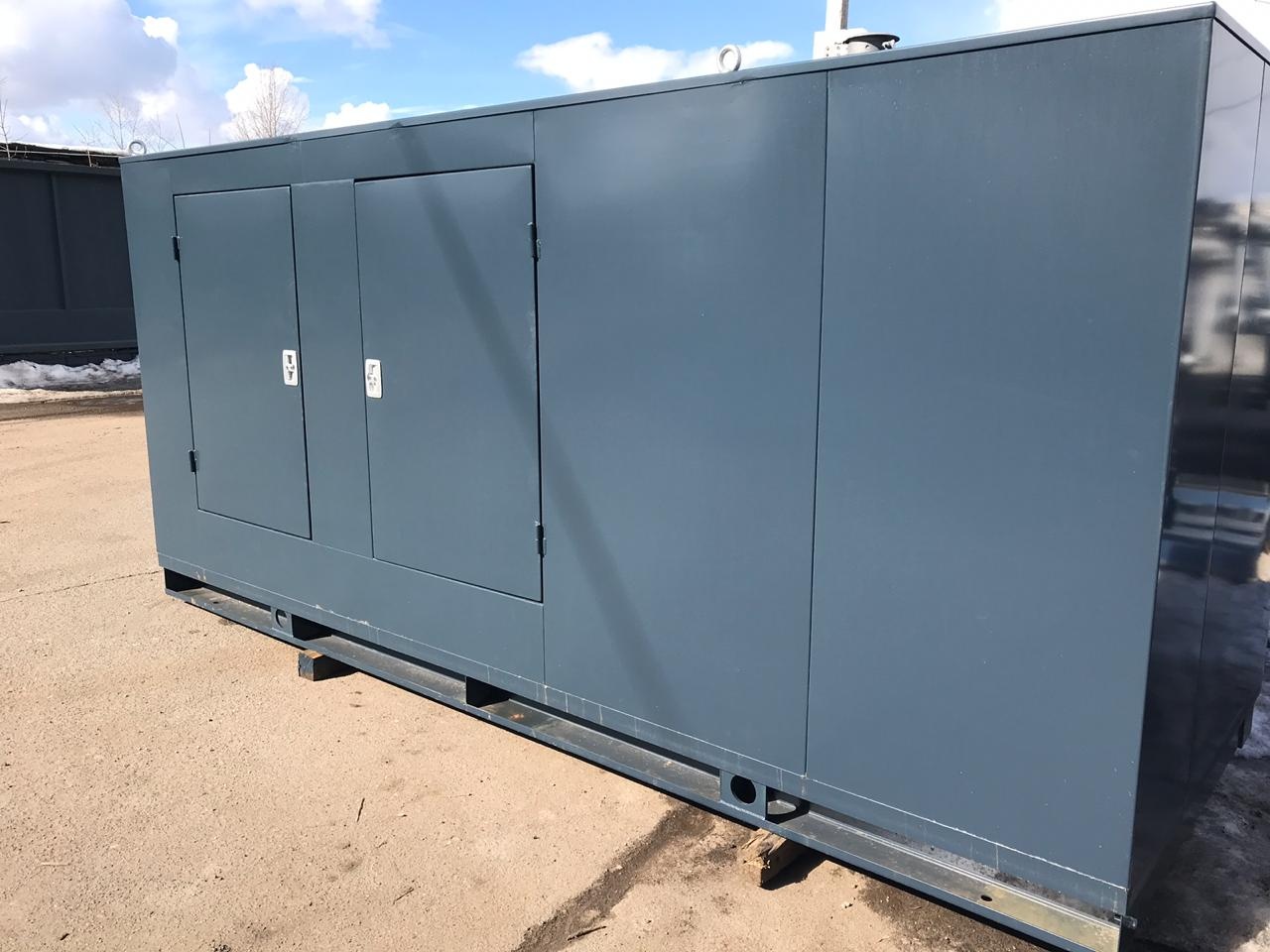

Дизельная электростанция 400 кВт (500 кВА), на базе двигателя ЯМЗ-8503.10, открытого типа, контейнерного типа, в капоте или шумоизоляционном кожухе

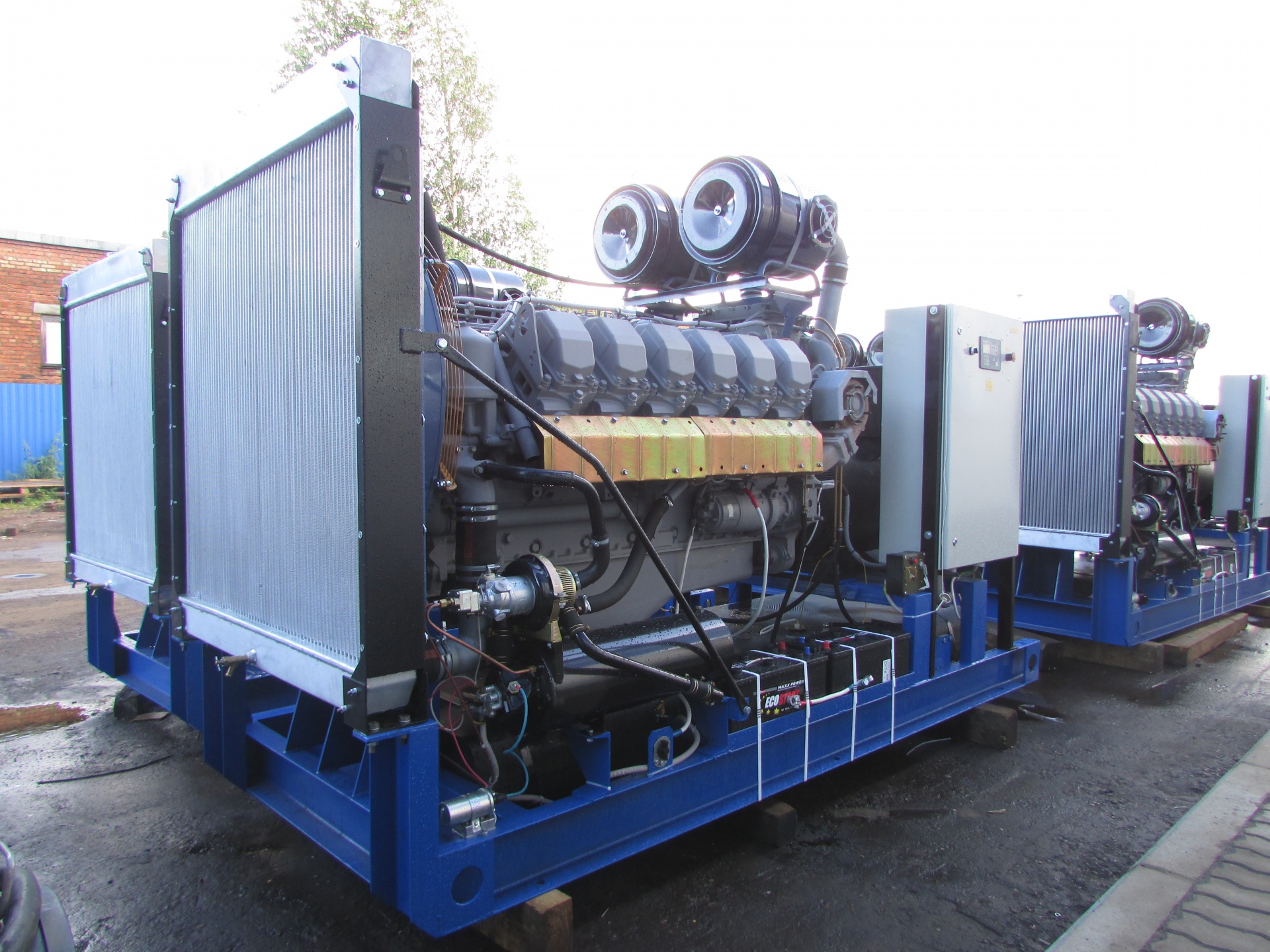

Основные технические характеристики дизельной электростанции 400 кВт на базе двигателя ЯМЗ-8503.10 в открытом исполнении:
Наименование параметра Единицы измерения Значение
Тип охлаждения Радиаторный
Номинальная мощность (длительная) кВт / кВА 400 / 500
Максимальная часовая мощность кВт / кВА 440 / 550
Род тока переменный трехфазный
Номинальное напряжение В 400
Номинальная частота Гц 50
Номинальный коэффициент мощности 0,8
Номинальный ток А 720
Частота вращения вала двигателя мин-1 1500
Заправочные емкости л:
Система топливопитания 800
Система охлаждения 150
Система смазки 65
Расход топлива при 100 % нагрузки л/ч 98
Удельный расход масла % от расхода топлива 0,3
Минимальная температура запуска без подогрева 0С -10
Габаритные размеры мм длина x ширина x высота 3155 x 1330 x 1920
Масса сухого электроагрегата Кг 4750
Ресурс до капитального ремонта м/ч 15000
Первичный двигатель  ЯМЗ-8503.10 (Россия)
Генератор синхронный MJB 355 SA4 (Италия)
Щит управления 2-й степени автоматизации (АВР) АД-400.2 (ШУЭ-400.2)
