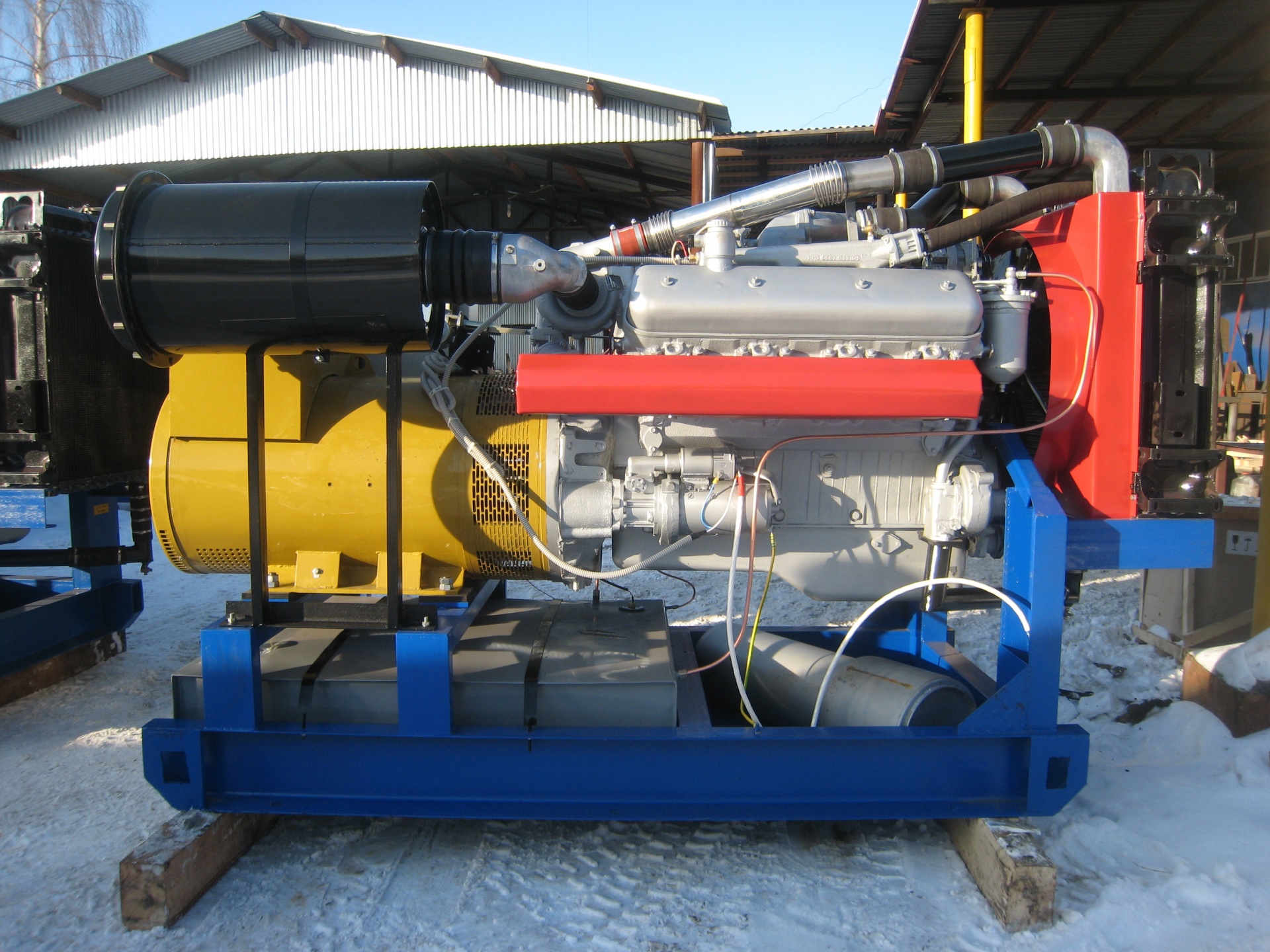

Основные технические характеристики дизельной электростанции 250 кВт в открытом исполнении на базе двигателя ЯМЗ-7514.10-03:
Наименование параметра Единицы измерения Значение
Тип охлаждения Радиаторный
Номинальная мощность (длительная) кВт / кВА 250 / 313
Максимальная часовая мощность кВт / кВА 275 / 344
Род тока переменный трехфазный
Номинальное напряжение В 400
Номинальная частота Гц 50
Номинальный коэффициент мощности 0,8
Номинальный ток А 450
Частота вращения вала двигателя мин-1 1500
Заправочные емкости л:
Система топливопитания 600
Система охлаждения 53
Система смазки 32
Расход топлива при 100 % нагрузки л/ч 55
Удельный расход масла % от расхода топлива 0,2
Минимальная температура запуска без подогрева 0С -10
Габаритные размеры мм длина x ширина x высота 3110 x 1320 x 1720
Масса сухого электроагрегата кг 3890
Ресурс до капитального ремонта м.ч. 15 000
Первичный двигатель  ЯМЗ-7514.10-03
Генератор синхронный Leroy Somer (или аналог)
Щит управления 2-й степени автоматизации (АВР) АД-250.2 (ШУЭ-250.2)

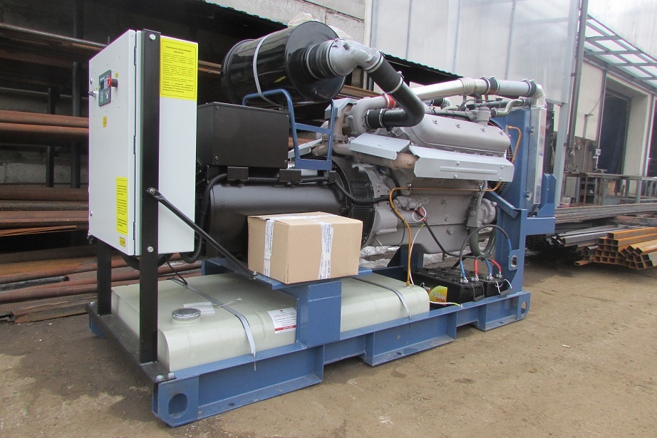

• Дизельный двигатель ЯМЗ-7514.10-03 оборудованный:
 зарядным генератором и стартером;
 электрическим подогревателем ПОЖ 220В;
 электронным регулятором оборотов – частоты вращения двигателя (Актуатор);
• Генератор силовой синхронный:
 «Leroy Somer» Франция (или аналог – Италия, Англия);
• Система топливоподачи:
 встроенный топливный бак емкостью 600 л.;
 ручной насос для перекачки топлива;
• Система охлаждения:
 водомасляный радиатор;
• Тосол в системе охлаждения двигателя;
• Дизельное масло в системе смазки двигателя;
• Комплект АКБ 6СТ-190 и соединительный кабель;
• ЗИП для проведения работ по ТО:
 фильтр масляный;

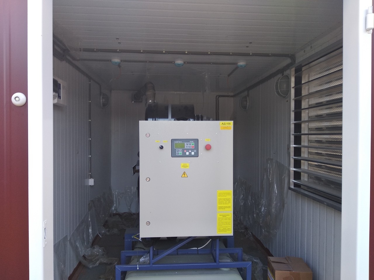

• Пульт – щит управления 2-й степени автоматизации со встроенным блоком АВР (система автоматического запуска при пропадании напряжения) – цифровой дисплей русифицированный на базе контроллера         «HT-GC-315» Швейцария, или InteliLite NT AMF 20/25 «ComAp» Чехия. Устройство  автоматического  ввода  резерва  АВР  предназначено  для  восстановления питания  потребителей  путем  автоматического  присоединения  резервного  источника питания при отключении рабочего источника питания, и автоматического восстановления основного  питания  при  восстановлении  рабочего  источника  питания:
 автоматический запуск, предусматривает запуск после пропадания входной сети либо выхода напряжения за установленные пределы. ДЭС оснащен статическим зарядным устройством АКБ и подогревателем охлаждающей жидкости, питающимся от основной сети, и находящимся в режиме горячего резерва. После восстановления основной сети подаётся команда на блок коммутации нагрузки или переключения нагрузки на основную сеть, отключается и переводится в дежурный режим.
 пульт управления АВР предназначен для контроля и управления дизельными электростанциями и обеспечивает следующие операции:  запуск, останов, аварийная защита (путем ее останова) с сигнализацией причины аварийного состояния, контроль и индикацию параметров по данным датчиков:

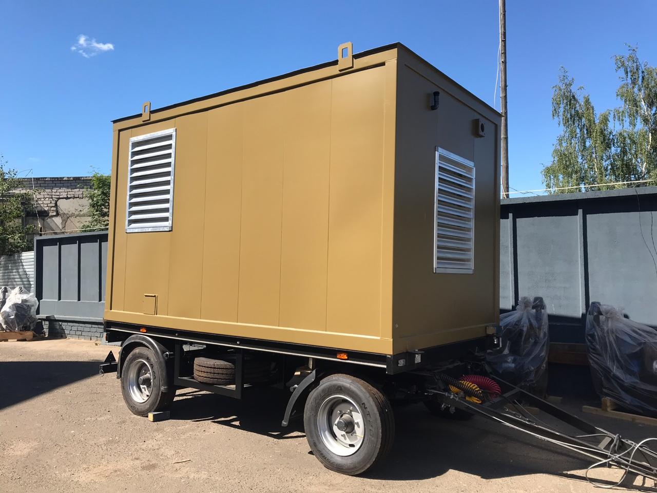

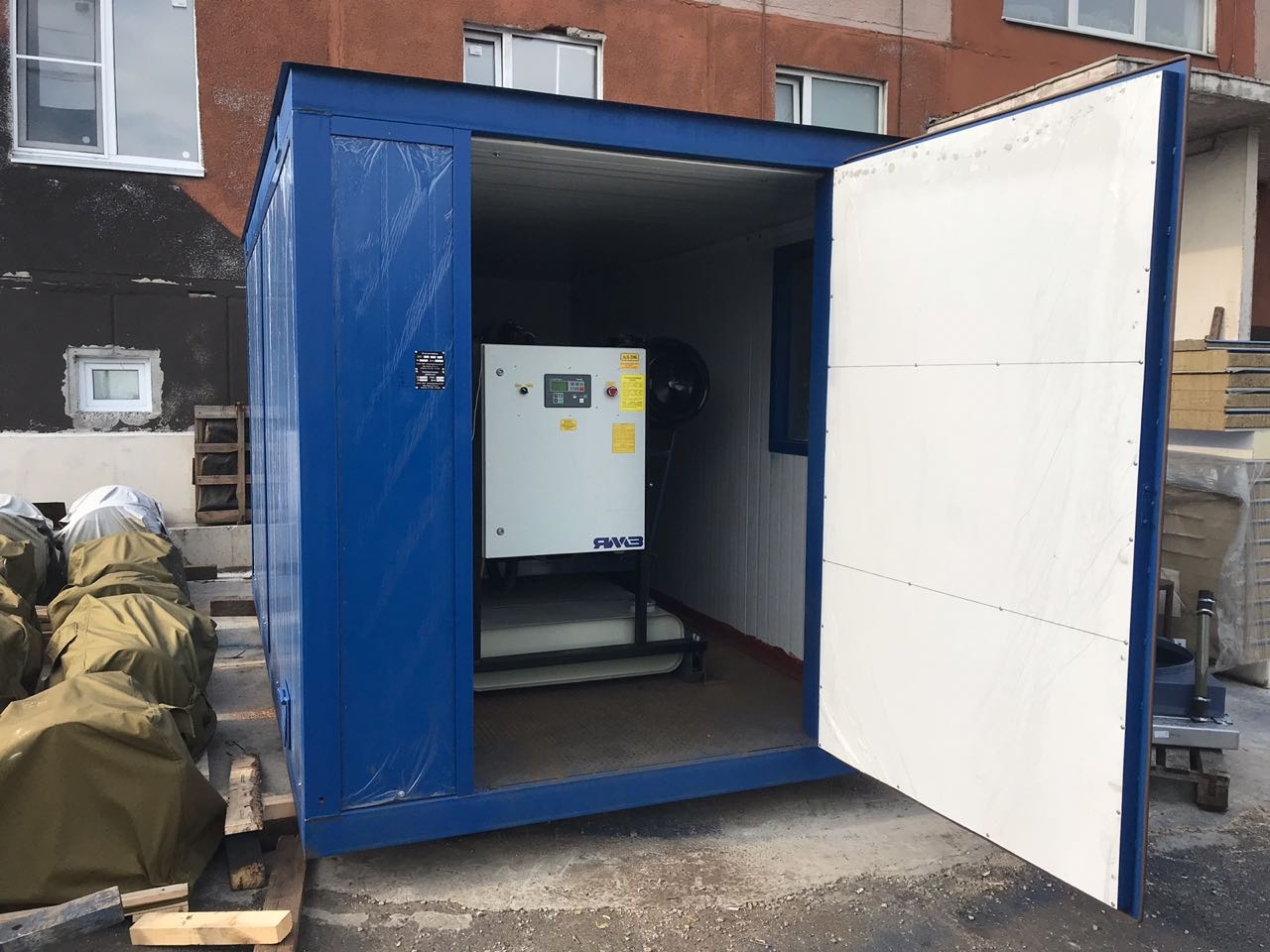

• Утепленный блок-контейнер типа «Север» (конструкция и описание контейнера):
 силовой металлический каркас, стены выложены из утеплителей сэндвич-панелей толщиной до               100 мм, или металлический профлист, пароизоляция, гидроизоляция, утеплитель базальтовая плита, потолок утеплен и обшит оцинкованным листом, пол утеплен и покрыт рифлёным листом толщиной 4 мм;
 утепленный блок-контейнер северного исполнения предназначен специально для работы в экстремальных климатических условиях, так как конструкция и применяемый утеплитель обеспечивает эффективную эксплуатацию в диапазоне температур от -50°С до +50°С;
 влажность: до 98% при + 25°С;
 наклон относительно горизонтальной плоскости: до 10 градусов;
 запылённость воздуха: до 0,01 г/м3; (до 0,5 г/м3; не более 3 часов);
 звуковое давление не более 70 dBA;
 степень огнестойкости: II, III, С1 согласно СНиП 2.01-85, СНиП 21.01-97;
 пожарная категория: В2 (по НПБ 105-03);
 снеговой район: IV, V (СНиП 2.01.07-85);
 ветровой район: IV, V;
 сейсмостойкость: до 9 баллов;
 срок службы: не менее 20 лет;
 основа блок-контейнера - силовой металлический каркас, обеспечивающий достаточную жесткость для транспортировки.;
 в верхней части боковых стоек и на основании расположены специальные рымы, позволяющие перемещать блок-контейнер;
 стены и крыша контейнера изготовлены из сэндвич-панелей толщиной до 100 мм, или металлический профлист, пароизоляция, гидроизоляция, утеплитель базальтовая плита. Внутренний и наружный лист сэндвич-панелей выполнен из оцинкованной стали с порошковой окраской, а в качестве наполнителя используется прессованная базальтовая вата. Монолитная конструкция панелей, изготовленных в заводских условиях, обеспечивает прочность стен и крыши контейнера;
 основанием контейнера служит сварная рама с днищем из металлического листа, способная выдерживать оборудование весом в несколько тонн;
 все остальные элементы блок-контейнера (окна, двери, система обогрева, вентиляция и т.д.) выполняются в зависимости от цели его использования. Все системы, которыми оборудован блок-контейнер, спроектированы для обеспечения его правильной и безопасной эксплуатации;
 температура внутри контейнера должна быть оптимальной для нормальной работы оборудования. В нем предусмотрена система вентиляции и вывода отработавших газов, а также система внутреннего обогрева;
 внутреннее пространство контейнера оборудовано системой освещения, которая питается от аккумуляторных батарей или от внешней сети, если она есть на объекте;
 блок-контейнер обязательно оборудуется пожарно-охранной сигнализацией, которая срабатывает при превышении допустимой температуры и при проникновении в контейнер посторонних лиц.
 входная дверь;
 люк ввода-вывода силовых и контрольных кабелей;
 цвет RAL 5005 синий или согласно требованиям заказчика;
 габариты блок контейнера (ДхШхВ) 5000 х 2350 х 2500 мм;
 общий вес 6500 кг;
• Блок-контейнер типа «Север» оснащён следующими системами:
 клапаны рабочей вентиляции для оттока и притока воздуха выполнены из алюминиевого профиля и имеют электропривод для автоматического срабатывания. Автоматическая система приточно-вытяжной вентиляции. Система приточно-вытяжной вентиляции на основе жалюзи с электроприводом. Технологическая система вентиляции обеспечивает вентиляцию, а также необходимый температурный режим при работе ДГУ. Состоит из впускного и выпускного алюминиевого клапана с организованной герметизацией, электроприводов и наружных жалюзи обеспечивающих защиту клапана от механических повреждений.
 алгоритм управления клапанами:
    - при неработающей ДГУ впускной и выпускной клапаны закрыты.
    - после запуска ДГУ (появлении напряжения на выходе) выпускной и впускной клапан открываются.
    - при подаче сигнала «пожар» от системы пожарной сигнализации впускной и выпускной клапаны
      автоматически закрываются.
 АСПТ – автоматическая система пожаротушения с порошковым исполнительным элементом типа «Буран-2,5»;
 ОПС – система охранно-пожарной сигнализации с возможностью автоматического и ручного пожаротушения с применением модуля автоматического порошкового пожаротушения. Штатно в контейнере электростанции устанавливается охранно-пожарная сигнализация (12В) на основе пожарных дымовых оптико-электронных извещателей и пожарных ручных электроконтактныхизвещателях, магнитоконтактных и оптико-электронных  охранных извещателей, с звуковым оповещателем, с охранно-пожарным световым извещателем над входной дверью;
 огнетушители ОУ-2 – 2 шт.
 ЩСН – щит (система) собственных нужд. Штатно освещение контейнера электростанции выполнено двумя настенными светильниками – 24 В, и двумя настенными светильниками – 220 В (работающими от основной сети либо от генераторной установки). Выключатель освещения находится внутри контейнера ;
 масляный радиатор 1,5 кВт (для поддержания температурного режима в контейнере) – 2 шт.
 система газовыхлопа контейнера для электростанции имеет компенсатор линейного растяжения, теплоизолированный трубопровод, предусмотрен быстрый демонтаж глушителей шума.
 комплект аккумуляторных батарей АКБ (2 шт.). Предназначены для питания стартера первичного двигателя, системы пожарно-охранной сигнализации, а также системы рабочего и резервного освещения.
