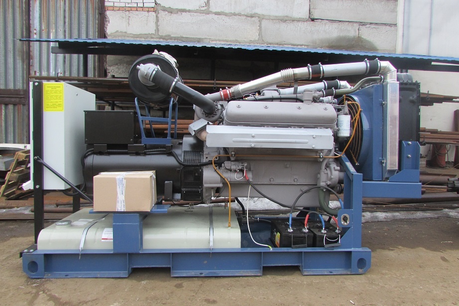

Дизельная электростанция 150 кВт (187,5 кВА), на базе двигателя ЯМЗ-238ДИ, открытого типа, контейнерного типа, в капоте или шумоизоляционном кожухе

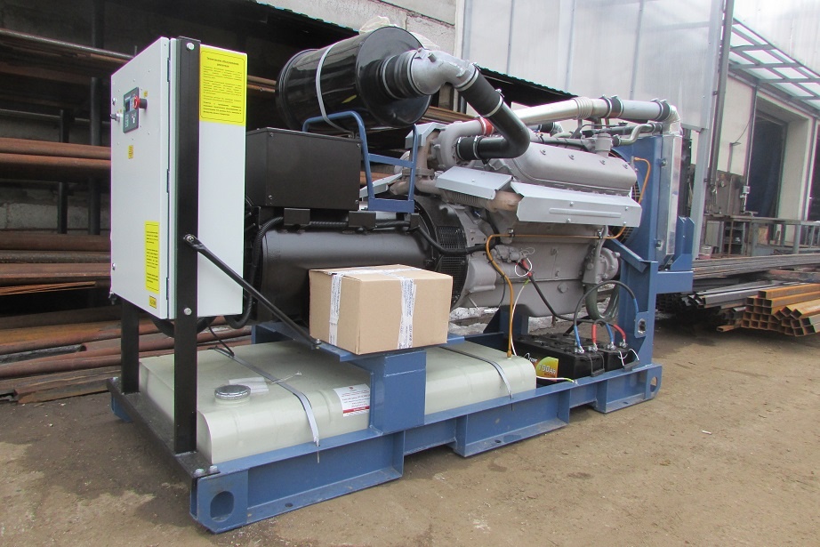

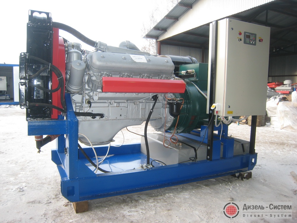

Основные технические характеристики дизельной электростанции 150 кВт в открытом исполнении на базе двигателя ЯМЗ-238ДИ:
Наименование параметра Единицы измерения Значение
Тип охлаждения Радиаторный
Номинальная мощность (длительная) кВт / кВА 150 / 188
Максимальная часовая мощность кВт / кВА 165 / 206
Род тока переменный трехфазный
Номинальное напряжение В 400
Номинальная частота Гц 50
Номинальный коэффициент мощности 0,8
Номинальный ток А 270
Частота вращения вала двигателя мин-1 1500
Заправочные емкости л:
Система топливопитания 300
Система охлаждения 53
Система смазки 32
Расход топлива при 100 % нагрузки л/ч 36
Удельный расход масла % от расхода топлива 0,2
Минимальная температура запуска без подогрева 0С -10
Габаритные размеры без кожуха мм длина x ширина x высота 2650 x 1320 x 1565
Масса сухого электроагрегата Кг 2650
Ресурс до капитального ремонта м.ч. 12000
Первичный двигатель    ЯМЗ-238ДИ
Генератор синхронный MJB 250 MB4, Pro28S B/4
Щит управления 2-й степени автоматизации (АВР) АД-150.2 (ШУЭ-150.2)

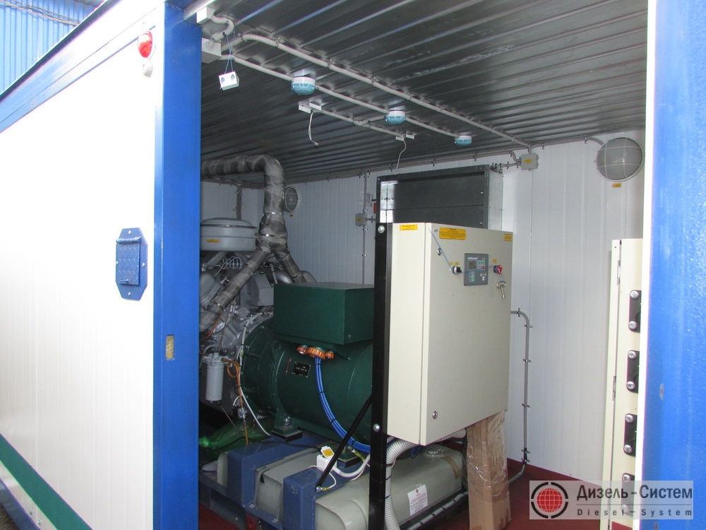

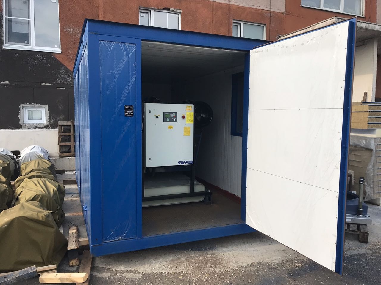

Комплектация и описание дизель-генераторной установки ЭД150-Т400-2РН (АД-150С-Т400-2РН) в блок-контейнере типа «Север» на базе двигателя ЯМЗ-238ДИ:
• Дизельный двигатель ЯМЗ-238ДИ оборудованный:
 зарядным генератором и стартером;
 электрическим подогревателем ПОЖ 220В;
 электромагнитным клапаном аварийной остановки двигателя;
• Генератор силовой синхронный серии:
 MJB 250 MB4 «Marelli Motori» (Италия);
 Pro28S B/4 «Linz Electric» (Италия);
• Система топливоподачи:
 встроенный топливный бак емкостью 300 л.;
• Система охлаждения:
 водомасляный радиатор;
• Тосол в системе охлаждения двигателя;
• Дизельное масло в системе смазки двигателя;
• Комплект АКБ и соединительный кабель;
• ЗИП для проведения работ по ТО:
 фильтр масляный;
 элемент фильтрующий грубой очистки топлива;
 элемент фильтрующий тонкой очистки топлива;
 комплект ремней привода генератора;
 распылитель;
 прокладка головки блока цилиндров;
 набор инструментов;
• Пульт – щит управления 2-й степени автоматизации со встроенным блоком АВР (система автоматического запуска при пропадании напряжения) – цифровой дисплей русифицированный на базе контроллера InteliLite NT AMF 20/25 «ComAp» (или аналог) с опцией дистанционного мониторинга. Устройство  автоматического  ввода  резерва  АВР  предназначено  для  восстановления питания  потребителей  путем  автоматического  присоединения  резервного  источника питания при отключении рабочего источника питания, и автоматического восстановления основного  питания  при  восстановлении  рабочего  источника  питания:
 автоматический запуск, предусматривает запуск после пропадания входной сети либо выхода напряжения за установленные пределы. ДГУ оснащены статическим зарядным устройством АКБ и подогревателем охлаждающей жидкости, питающимся от основной сети, и находящимся в режиме горячего резерва. После восстановления основной сети подаётся команда на блок коммутации нагрузки или переключения нагрузки на основную сеть, отключается и переводится в дежурный режим.
 пульт управления АВР предназначен для контроля и управления дизельными электростанциями и обеспечивает следующие операции:  запуск, останов, аварийная защита (путем ее останова) с сигнализацией причины аварийного состояния, контроль и индикацию параметров по данным датчиков:
 линейных напряжений генератора, токов нагрузки генератора по каждой фазе, частоты тока генератора, активной мощности, напряжения аккумуляторной батареи, давления масла, температуры охлаждающий жидкости, уровня топлива, времени наработки, контроль обрыва датчиков температуры, давления.

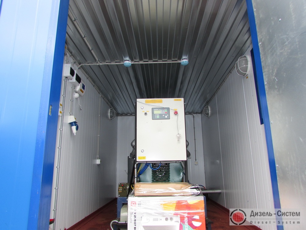

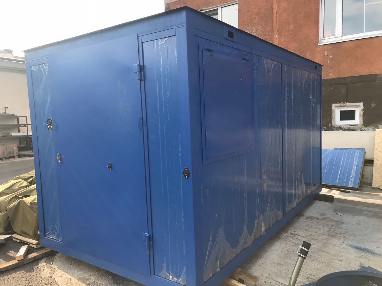

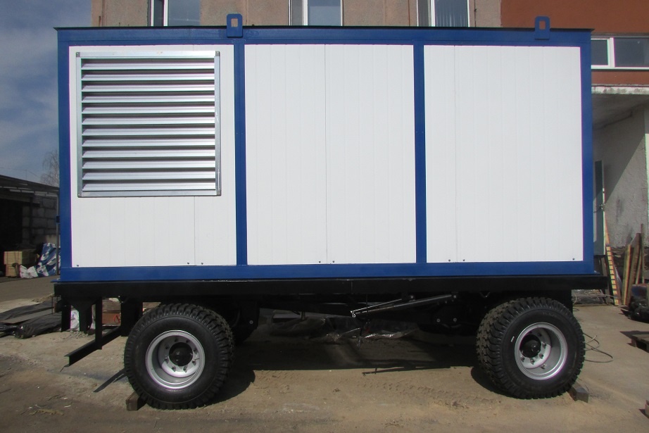

• Утепленный блок-контейнер типа «Север» (конструкция блок-контейнера):
 утепленный блок-контейнер северного исполнения предназначен специально для работы в экстремальных климатических условиях, так как конструкция и применяемый утеплитель (сэндвич панели толщиной 100 мм) обеспечивает эффективную эксплуатацию в диапазоне температур от -50°С до +50°С;
 влажность: до 98% при + 25°С;
 наклон относительно горизонтальной плоскости: до 10 градусов;
 запылённость воздуха: до 0,01 г/м3; (до 0,5 г/м3; не более 3 часов);
 звуковое давление не более 70 dBA;
 степень огнестойкости: II, III, С1 согласно СНиП 2.01-85, СНиП 21.01-97;
 пожарная категория: В2 (по НПБ 105-03);
 снеговой район: IV, V (СНиП 2.01.07-85);
 ветровой район: IV, V;
 сейсмостойкость: до 9 баллов;
 срок службы: не менее 20 лет;
 основа блок-контейнера - силовой металлический каркас, обеспечивающий достаточную жесткость для транспортировки.;
 в верхней части боковых стоек и на основании расположены специальные рымы, позволяющие перемещать блок-контейнер;
 стены и крыша контейнера изготовлены из сэндвич-панелей толщиной 100 мм. Внутренний и наружный лист сэндвич-панелей выполнен из оцинкованной стали с порошковой окраской, а в качестве наполнителя используется прессованная базальтовая вата. Монолитная конструкция панелей, изготовленных в заводских условиях, обеспечивает прочность стен и крыши контейнера;
 основанием контейнера служит сварная рама с днищем из металлического листа, способная выдерживать оборудование весом в несколько тонн;
 все остальные элементы блок-контейнера (окна, двери, система обогрева, вентиляция и т.д.) выполняются в зависимости от цели его использования. Все системы, которыми оборудован блок-контейнер, спроектированы для обеспечения его правильной и безопасной эксплуатации;
 температура внутри контейнера должна быть оптимальной для нормальной работы оборудования. В нем предусмотрена система вентиляции и вывода отработавших газов, а также система внутреннего обогрева;
 внутреннее пространство контейнера оборудовано системой освещения, которая питается от аккумуляторных батарей или от внешней сети, если она есть на объекте;
 блок-контейнер обязательно оборудуется пожарно-охранной сигнализацией, которая срабатывает при превышении допустимой температуры и при проникновении в контейнер посторонних лиц.
 входная дверь;
 люк ввода-вывода силовых и контрольных кабелей;
 цвет RAL синий или согласно требованиям заказчика;
 габариты блок контейнера (ДхШхВ) 4000 х 2350 х 2500 мм;
 общий вес 5000 кг;
• Блок-контейнер «Север» оснащён следующими системами:
 автоматическая система приточно-вытяжной вентиляции. Система приточно-вытяжной вентиляции на основе жалюзи с электроприводом. Технологическая система вентиляции обеспечивает вентиляцию, а также необходимый температурный режим при работе ДЭС. Состоит из впускного и выпускного алюминиевого клапана с организованной герметизацией, электроприводов и наружных жалюзи обеспечивающих защиту клапана от механических повреждений.
 алгоритм управления клапанами:
- при неработающей ДЭС впускной и выпускной клапаны закрыты.
- после запуска ДЭС (появлении напряжения на выходе) выпускной и впускной клапан открываются.
- при подаче сигнала «пожар» от системы пожарной сигнализации впускной и выпускной клапаны
  автоматически закрываются.
 АСПТ – автоматическая система пожаротушения с порошковым исполнительным элементом типа «Буран-2,5»;
 ОПС – охранно-пожарная сигнализация типа «Гранит»;
 обогрев конвекторного типа 220В - для обогрева внутреннего пространства контейнера и запуска электроагрегата в холодный период времени;
 контейнер оборудован плафонами с лампочкой 24В (аварийное освещение), 220В (рабочее освещение) и проводкой с выключателями;
 аккумуляторные батареи АКБ и соединительный кабель – предназначены для питания стартера,           а также системы аварийного освещения;
 система газовыхлопа;
 система собственных нужд;
 огнетушители;
• Комплект эксплуатационной документации:
 паспорт двигателя;
 паспорт синхронного генератора;
 паспорт электроагрегата;
 паспорт пульта управления;
 руководство по эксплуатации электроагрегата;
 руководство по эксплуатации двигателя;
 руководство по эксплуатации синхронного генератора;
 руководство по эксплуатации пульта управления;
 сертификат на электроагрегат;
 сертификат на контейнер;
• Условное обозначение электростанции АД-150С-Т400-2РН:
 АД – электроагрегат дизельный;
 150 – номинальная мощность, кВт;
 С – стационарный;
 Т – трехфазный переменный ток;
 400- напряжение, В;
 2- степень автоматизации;
 Р -  водовоздушная система охлаждения;
 Н – контейнер типа «Север»;
• Условия поставки и порядок расчетов:
 предоплата 30% от общей суммы товара для принятия заказа в производство;
 окончательный расчет 70% производится по факту готовности товара к отгрузке;
 срок отгрузки товара в течение 10-15 рабочих дней с момента зачисления предоплаты 30%;
 отгрузка товара осуществляется со склада продавца из г.Тутаев, Ярославская область;
 гарантийные обязательства составляют 18 месяцев с момента поставки или 12 месяцев с момента ввода в эксплуатацию или 3000 м/ч в зависимости от того, что наступит раньше.
