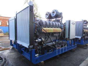

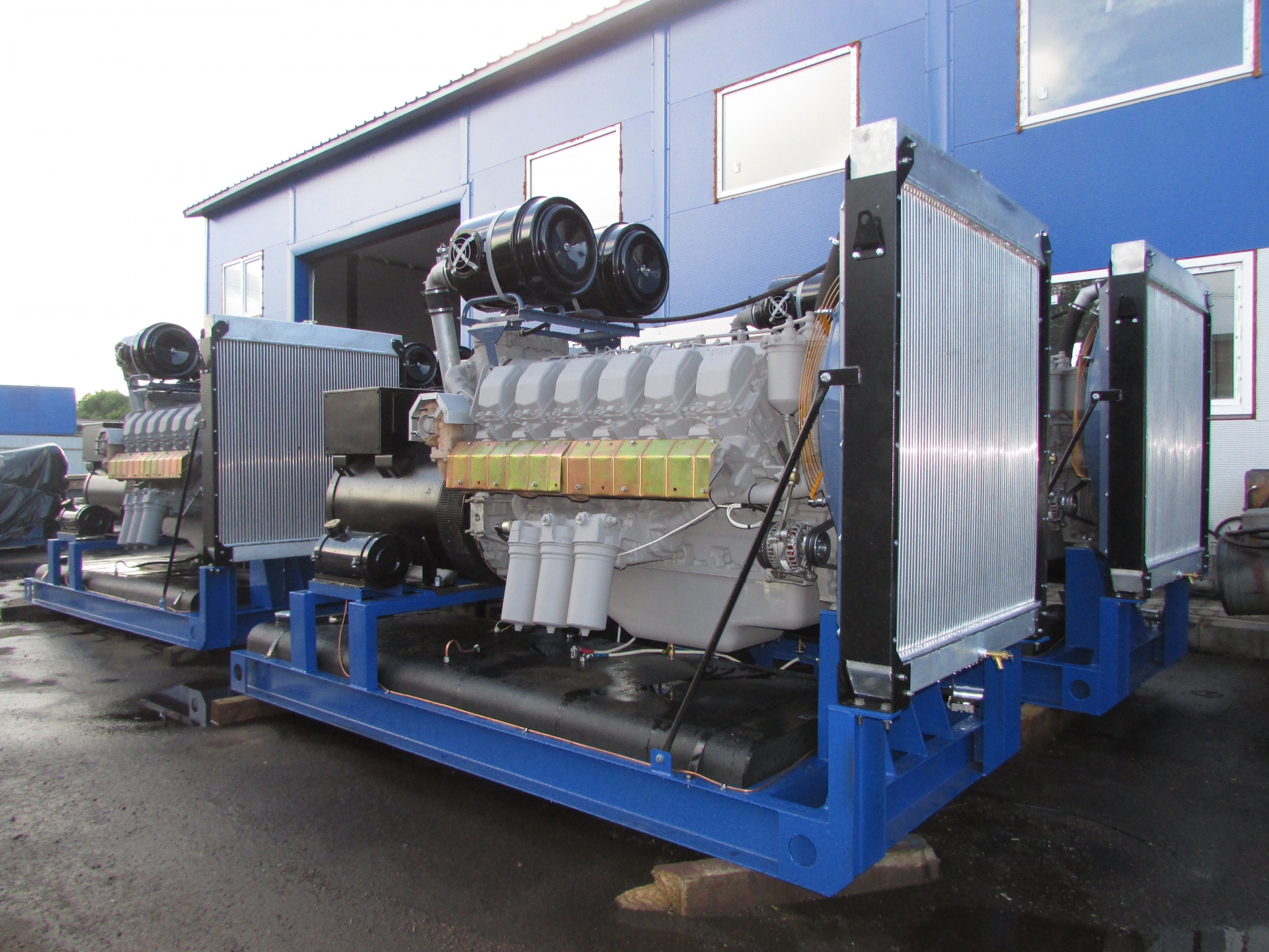

Дизельная электростанция 350 кВт (438 кВА), на базе двигателя ЯМЗ-8503.10, открытого типа, контейнерного типа, в капоте или шумоизоляционном кожухе
Основные технические характеристики дизельной электростанции 350 кВт на базе двигателя ЯМЗ-8503.10 в открытом исполнении:
Наименование параметра Единицы измерения Значение
Тип охлаждения Радиаторный
Номинальная мощность (длительная) кВт / кВА 350 / 438
Максимальная часовая мощность кВт / кВА 385 / 481
Род тока переменный трехфазный
Номинальное напряжение В 400
Номинальная частота Гц 50
Номинальный коэффициент мощности 0,8
Номинальный ток А 630
Частота вращения вала двигателя мин-1 1500
Заправочные емкости л:
Система топливопитания 1000
Система охлаждения 150
Система смазки 65
Расход топлива при 100 % нагрузки л/ч 98
Удельный расход масла % от расхода топлива 0,3
Минимальная температура запуска без подогрева 0С -10
Габаритные размеры мм длина x ширина x высота 3155 x 1330 x 1920
Масса сухого электроагрегата Кг 4750
Ресурс до капитального ремонта м/ч 15000
Первичный двигатель  ЯМЗ-8503.10
Генератор синхронный MJB 355 SA4 (или аналог)
Щит управления 2-й степени автоматизации (АВР)   АД-350.2 (ШУЭ-350.2)

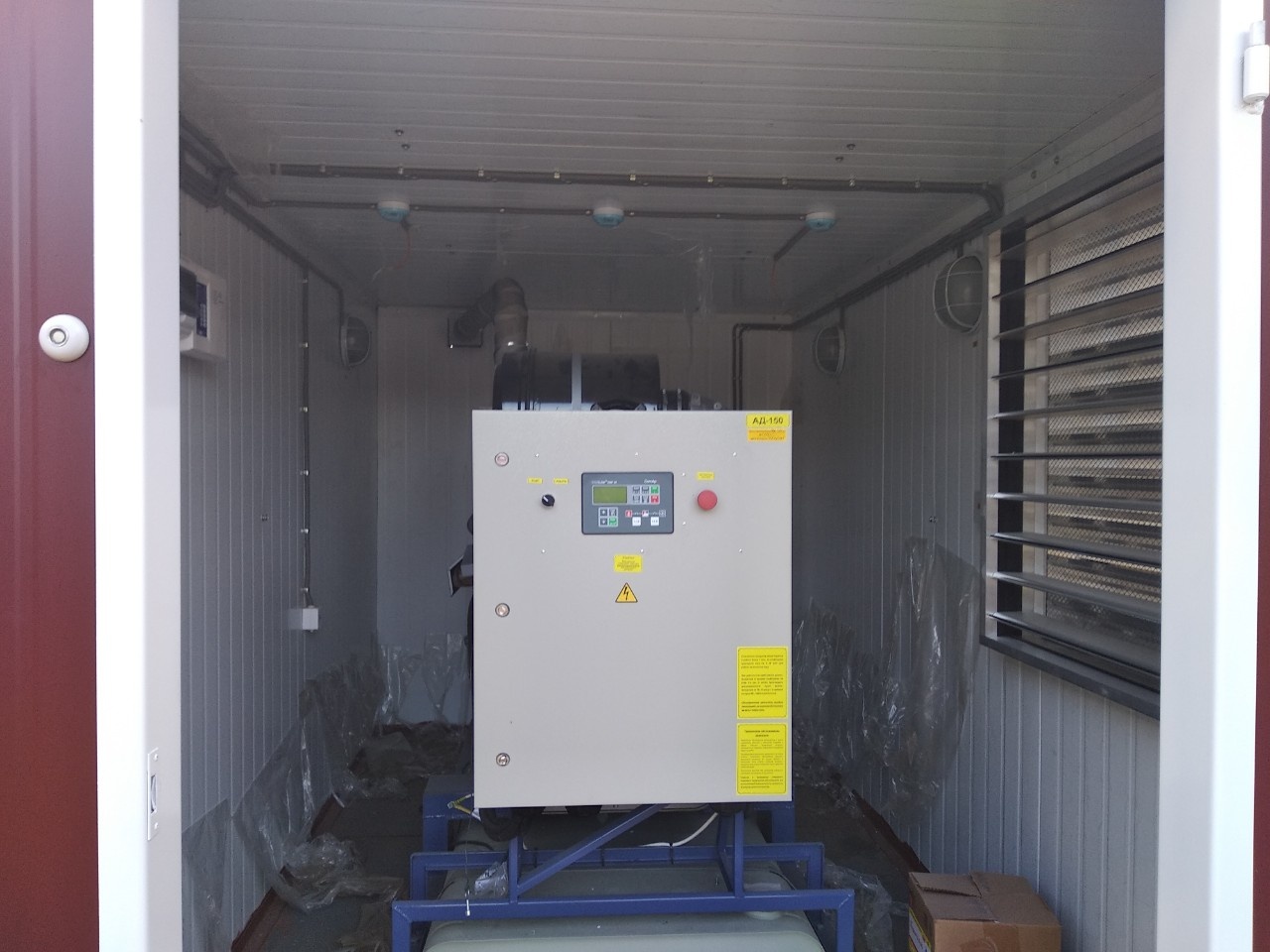

Комплектация и описание дизельной электростанции ЭД350-Т400-2РН (АД-350С-Т400-2РН) в блок-контейнере типа «Север» на базе двигателя ЯМЗ-8503.10
• Дизельный двигатель ЯМЗ-8503.10 оборудованный:
 зарядным генератором и стартером;
 электронным регулятором частоты вращения двигателя (Актуатор);
 электрическим подогревателем ПОЖ 220В;
• Генератор силовой синхронный:
 MJB 355 SA4 «Marelli Motori» Италия (или аналог);
• Система топливоподачи:
 встроенный топливный бак емкостью 1000 л.;
 электрический насос для автоматической перекачки топлива – система автоматической подкачки топлива из внешней емкости заказчика;
• Система охлаждения:
 водомасляный радиатор;
• Тосол в системе охлаждения двигателя;
• Дизельное масло в системе смазки двигателя;
• Комплект АКБ 6СТ-190 и соединительный кабель;
• Глушитель шума;
• ЗИП для проведения работ по ТО:
 фильтр масляный;
 элемент фильтрующий грубой очистки топлива;
 элемент фильтрующий тонкой очистки топлива;
 комплект ремней привода генератора;
 распылитель;
 прокладка головки блока цилиндров;
 набор инструментов;
• Система удаленного мониторинга:
 удаленный беспроводной мониторинг по каналу связи GSM;
• Пульт – щит управления 2-й степени автоматизации со встроенным блоком АВР (система автоматического запуска при пропадании напряжения) – цифровой дисплей русифицированный на базе контроллера InteliLite NT AMF 20/25 «ComAp» Чехия (или аналог) с опцией дистанционного мониторинга. Устройство  автоматического  ввода  резерва  АВР  предназначено  для  восстановления питания  потребителей  путем  автоматического  присоединения  резервного  источника питания при отключении рабочего источника питания, и автоматического восстановления основного  питания  при  восстановлении  рабочего  источника  питания:
 автоматический запуск, предусматривает запуск после пропадания входной сети либо выхода напряжения за установленные пределы. ДЭС оснащен статическим зарядным устройством АКБ и подогревателем охлаждающей жидкости, питающимся от основной сети, и находящимся в режиме горячего резерва. После восстановления основной сети подаётся команда на блок коммутации нагрузки или переключения нагрузки на основную сеть, отключается и переводится в дежурный режим.
 пульт управления АВР предназначен для контроля и управления дизельными электростанциями и обеспечивает следующие операции:  запуск, останов, аварийная защита (путем ее останова) с сигнализацией причины аварийного состояния, контроль и индикацию параметров по данным датчиков:
 линейных напряжений генератора, токов нагрузки генератора по каждой фазе, частоты тока генератора, активной мощности, напряжения аккумуляторной батареи, давления масла, температуры охлаждающий жидкости, уровня топлива, времени наработки, контроль обрыва датчиков температуры, давления.
• Утепленный блок-контейнер типа «Север» (конструкция и описание контейнера):
 утепленный блок-контейнер северного исполнения предназначен специально для работы в экстремальных климатических условиях, так как конструкция и применяемый утеплитель (сэндвич панели толщиной 100 мм) обеспечивает эффективную эксплуатацию в диапазоне температур от                    -50°С до +50°С;
