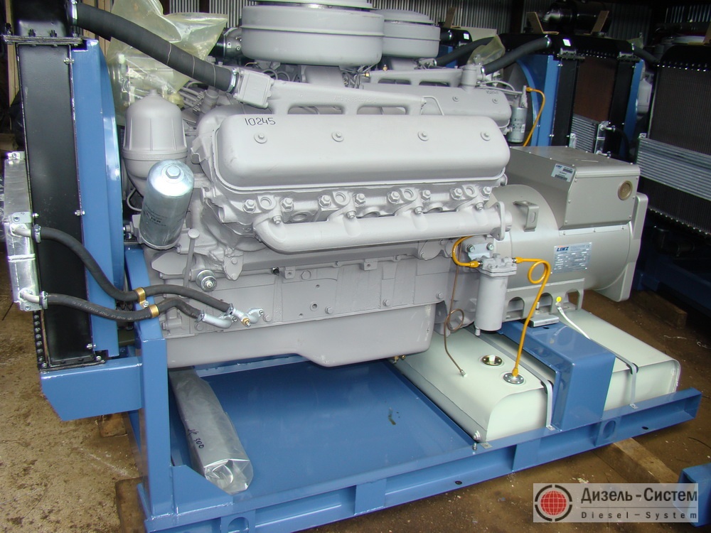

Дизельная электростанция 120 кВт (150 кВА), на базе двигателя ЯМЗ-236БИ, ЯМЗ-238М2, открытого типа, контейнерного типа, в капоте или шумоизоляционном кожухе

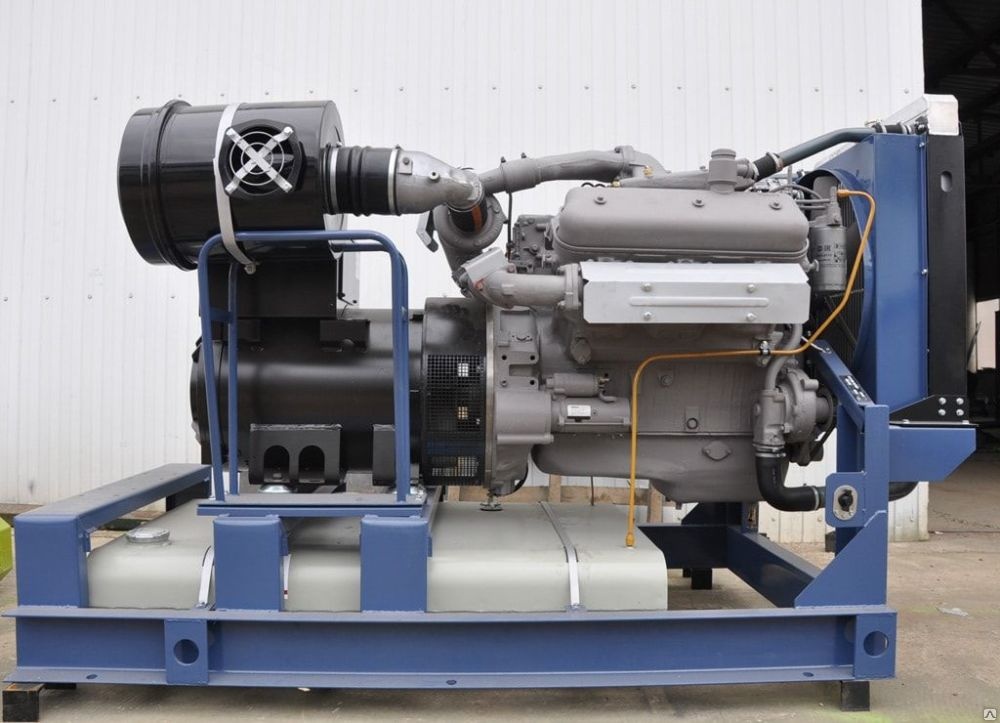

Основные технические характеристики дизельной электростанции 120 кВт в открытом исполнении на базе двигателя ЯМЗ:
Наименование параметра Единицы измерения Значение
Тип охлаждения Радиаторный
Номинальная мощность (длительная) кВт / кВА 120 / 150
Максимальная часовая мощность кВт / кВА 132 / 165
Род тока переменный трехфазный
Номинальное напряжение В 400
Номинальная частота Гц 50
Номинальный коэффициент мощности 0,8
Номинальный ток А 216
Частота вращения вала двигателя мин-1 1500
Заправочные емкости л:
Система топливопитания 200 (300)
Система охлаждения 36
Система смазки 24
Расход топлива при 100 % нагрузки л/ч 26
Удельный расход масла % от расхода топлива 0,5
Минимальная температура запуска без подогрева 0С -10
Габаритные размеры без кожуха мм длина x ширина x высота 2360 x 1370 x 1525
Масса сухого электроагрегата Кг 1900
Ресурс до капитального ремонта м.ч. 12 000
Первичный двигатель ЯМЗ-236БИ, ЯМЗ-238М2
Генератор синхронный  «Marelli Motori» (или аналог)
Щит управления 2-й степени автоматизации (АВР) АД-120.2 (ШУЭ-120.2)

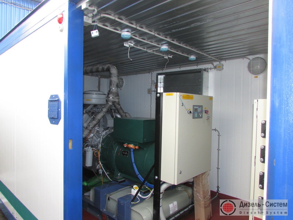

Комплектация и описание дизельной электростанции ЭД120-Т400-2РН (АД-120С-Т400-2РН) в блочно-контейнерном исполнении на базе двигателя ЯМЗ:

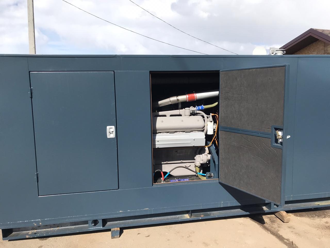

• Дизельный двигатель ЯМЗ-238М2 или ЯМЗ-236БИ с турбонаддувом оборудованный:
 зарядным генератором и стартером;
 электрическим предпусковым подогревателем ПОЖ;
 электромагнитным клапаном аварийной остановки двигателя;
• Генератор силовой синхронный серии:
 MJB 250 LA4 «Marelli Motori» Италия (или аналог – Италия, Англия);

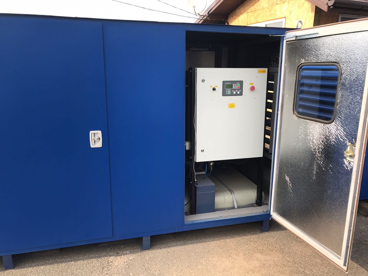

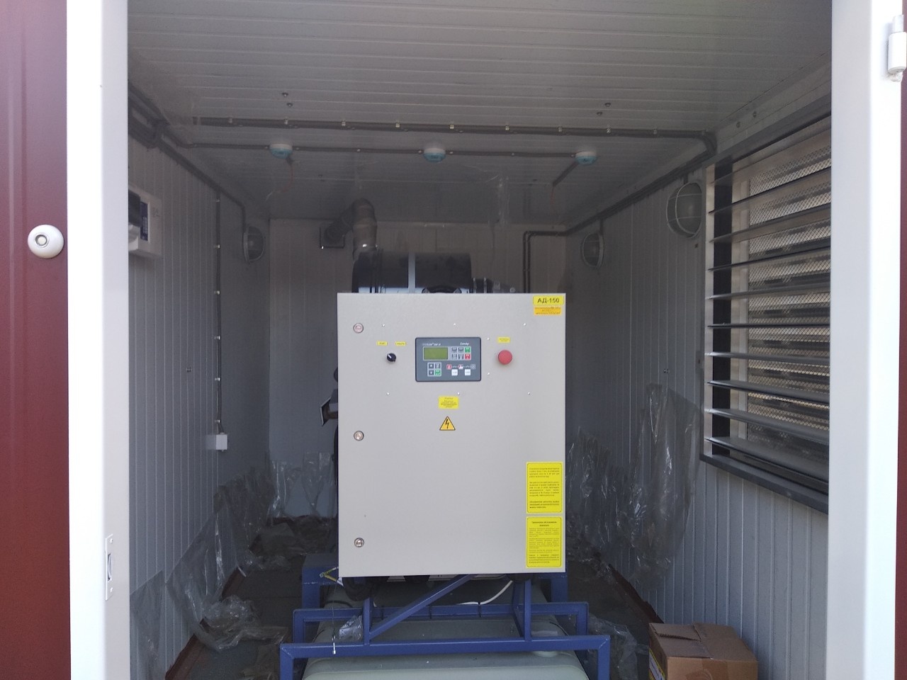

• Пульт – щит управления 2-й степени автоматизации со встроенным блоком АВР (система автоматического запуска при пропадании напряжения) – цифровой дисплей русифицированный на базе контроллера InteliLite NT AMF 20/25 «ComAp» (или аналог) с опцией дистанционного мониторинга. Устройство  автоматического  ввода  резерва  АВР  предназначено  для  восстановления питания  потребителей  путем  автоматического  присоединения  резервного  источника питания при отключении рабочего источника питания, и автоматического восстановления основного  питания  при  восстановлении  рабочего  источника  питания:
 автоматический запуск, предусматривает запуск после пропадания входной сети либо выхода напряжения за установленные пределы. ДГУ оснащены статическим зарядным устройством АКБ и подогревателем охлаждающей жидкости, питающимся от основной сети, и находящимся в режиме горячего резерва. После восстановления основной сети подаётся команда на блок коммутации нагрузки или переключения нагрузки на основную сеть, отключается и переводится в дежурный режим.
 пульт управления АВР предназначен для контроля и управления дизельными электростанциями и обеспечивает следующие операции:  запуск, останов, аварийная защита (путем ее останова) с сигнализацией причины аварийного состояния, контроль и индикацию параметров по данным датчиков:
 линейных напряжений генератора, токов нагрузки генератора по каждой фазе, частоты тока генератора, активной мощности, напряжения аккумуляторной батареи, давления масла, температуры охлаждающий жидкости, уровня топлива, времени наработки, контроль обрыва датчиков температуры, давления.

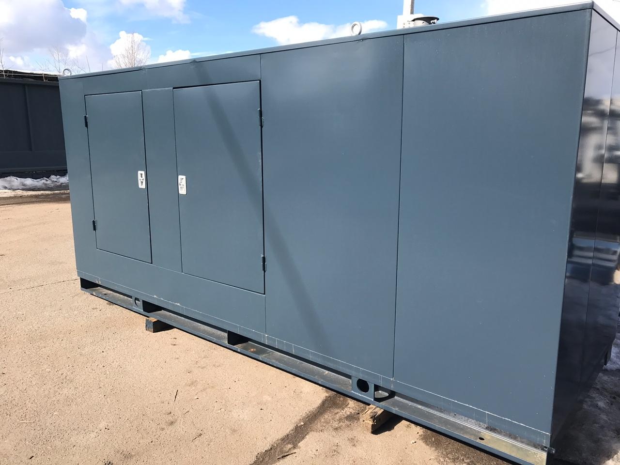

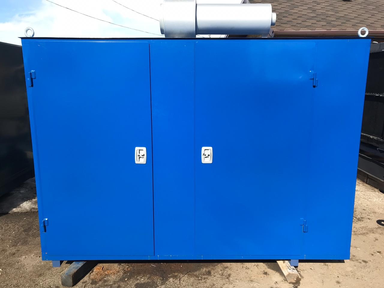

• Утепленный блок-контейнер типа «Север» (конструкция и описание контейнера):
 утепленный блок-контейнер северного исполнения предназначен специально для работы в экстремальных климатических условиях, так как конструкция и применяемый утеплитель (сэндвич панели толщиной 100 мм) обеспечивает эффективную эксплуатацию в диапазоне температур от -50°С до +50°С;
 влажность: до 98% при + 25°С;
 наклон относительно горизонтальной плоскости: до 10 градусов;
 запылённость воздуха: до 0,01 г/м3; (до 0,5 г/м3; не более 3 часов);
 звуковое давление не более 70 dBA;
 степень огнестойкости: II, III, С1 согласно СНиП 2.01-85, СНиП 21.01-97;
 пожарная категория: В2 (по НПБ 105-03);
 снеговой район: IV, V (СНиП 2.01.07-85);
 ветровой район: IV, V;
 сейсмостойкость: до 9 баллов;
 срок службы: не менее 20 лет;
 основа блок-контейнера - силовой металлический каркас, обеспечивающий достаточную жесткость для транспортировки.;
 в верхней части боковых стоек и на основании расположены специальные рымы, позволяющие перемещать блок-контейнер;
 стены и крыша контейнера изготовлены из сэндвич-панелей толщиной 100 мм. Внутренний и наружный лист сэндвич-панелей выполнен из оцинкованной стали с порошковой окраской, а в качестве наполнителя используется прессованная базальтовая вата. Монолитная конструкция панелей, изготовленных в заводских условиях, обеспечивает прочность стен и крыши контейнера;
 основанием контейнера служит сварная рама с днищем из металлического листа, способная выдерживать оборудование весом в несколько тонн;
 все остальные элементы блок-контейнера (окна, двери, система обогрева, вентиляция и т.д.) выполняются в зависимости от цели его использования. Все системы, которыми оборудован блок-контейнер, спроектированы для обеспечения его правильной и безопасной эксплуатации;
 температура внутри контейнера должна быть оптимальной для нормальной работы оборудования. В нем предусмотрена система вентиляции и вывода отработавших газов, а также система внутреннего обогрева;
 внутреннее пространство контейнера оборудовано системой освещения, которая питается от аккумуляторных батарей или от внешней сети, если она есть на объекте;
 блок-контейнер обязательно оборудуется пожарно-охранной сигнализацией, которая срабатывает при превышении допустимой температуры и при проникновении в контейнер посторонних лиц.
 входная дверь;
 люк ввода-вывода силовых и контрольных кабелей;
 цвет RAL синий или согласно требованиям заказчика;
 габариты блок контейнера (ДхШхВ) 4000 х 2350 х 2500 мм;
 общий вес 4000 кг;

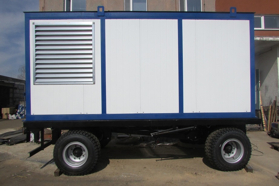

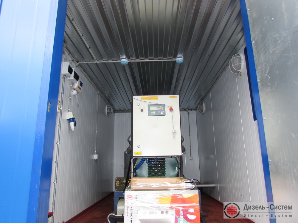

• Блок-контейнер «Север» оснащён следующими системами:
 автоматическая система приточно-вытяжной вентиляции. Система приточно-вытяжной вентиляции на основе жалюзи с электроприводом. Технологическая система вентиляции обеспечивает вентиляцию, а также необходимый температурный режим при работе ДЭС. Состоит из впускного и выпускного алюминиевого клапана с организованной герметизацией, электроприводов и наружных жалюзи обеспечивающих защиту клапана от механических повреждений.
 алгоритм управления клапанами:
- при неработающей ДЭС впускной и выпускной клапаны закрыты.
- после запуска ДЭС (появлении напряжения на выходе) выпускной и впускной клапан открываются.
- при подаче сигнала «пожар» от системы пожарной сигнализации впускной и выпускной клапаны
  автоматически закрываются.
 АСПТ – автоматическая система пожаротушения с порошковым исполнительным элементом типа «Буран-2,5»;
 ОПС – охранно-пожарная сигнализация типа «Гранит»;
 ЩСН – щит собственных нужд;
 обогрев конвекторного типа 220В - для обогрева внутреннего пространства контейнера и запуска электроагрегата в холодный период времени;
 контейнер оборудован плафонами с лампочкой 24В (аварийное освещение), 220В (рабочее освещение) и проводкой с выключателями;
 аккумуляторные батареи АКБ 6СТ-132 и соединительный кабель – предназначены для питания стартера, а также системы аварийного освещения;
 система газовыхлопа;
 огнетушители;
