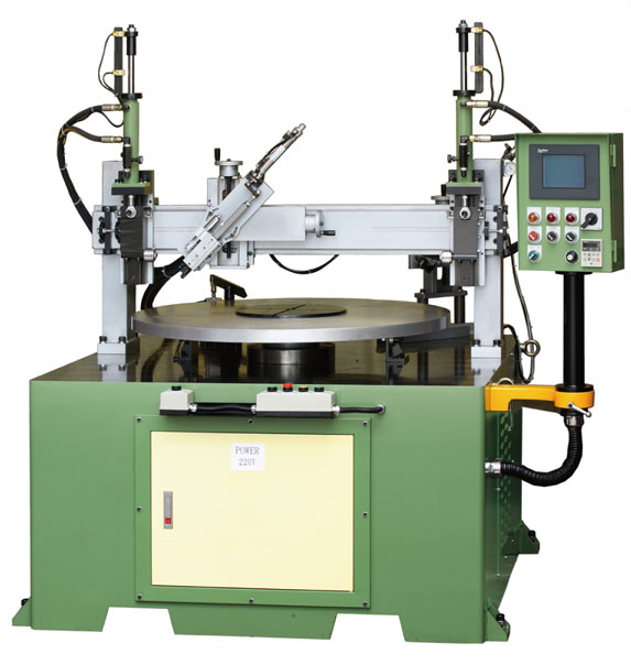

StetcoОбрезные станки-триммеры STR-1200 предназначены для подрезки крупногабаритных манжет, прокладок и иных уплотнительных изделий Ø 500 - Ø 1200 мм.
Особенности:
· Обрезаемые изделия удерживаются вакуумным прижимом.
· Станок ускоряет окончательную обработку вулканизованных изделий.
· Устраняет дефекты и делает идеальную контактную поверхность.
· В базовой комплектации - установка 2-х ножей (возможна установка до 3-х ножей: горизонтальный нож + ножи для внутреннего и внешнего диаметров).
· Угол установки ножей регулируется в диапазоне от 0° до 90°.
Параметры | Значение |
Предназначение | Финишная обработка РТИ |
Внешний Ø обрабатываемых изделий | 500 – 1200 мм |
Угол наклона ножей | 0 - 90º |
Кол-во режущих ножей | 2 шт. |
Производительность | 3 ̴ 5 ед. / мин |
Мощность двигателя привода | 5 кВт |
Электропитание | 380В, 50 Гц, 3 ф |
Габариты станка (Д х Ш х В) | 1780 х 1880 х 1850 мм |
Вес станка | 1500 кг |
