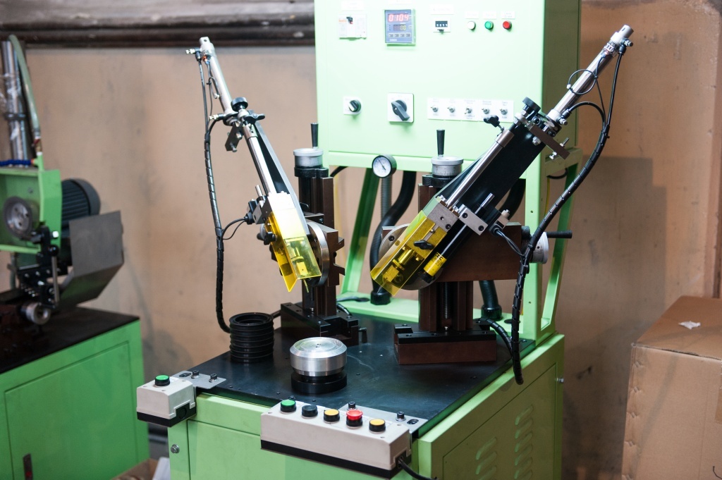

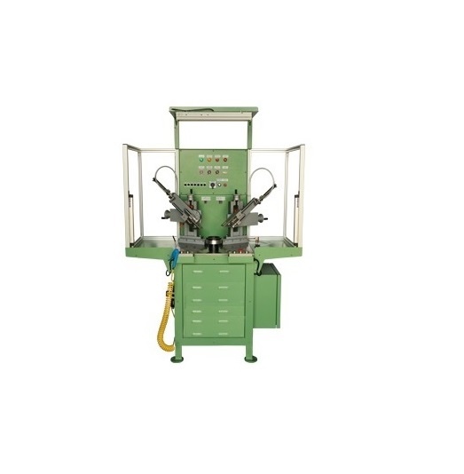

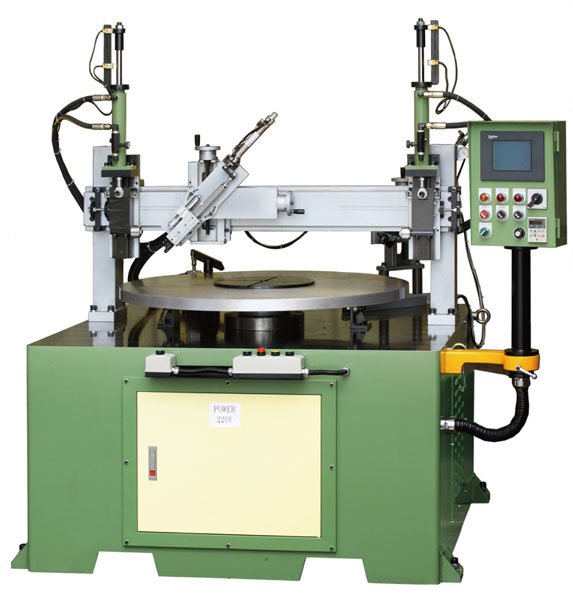

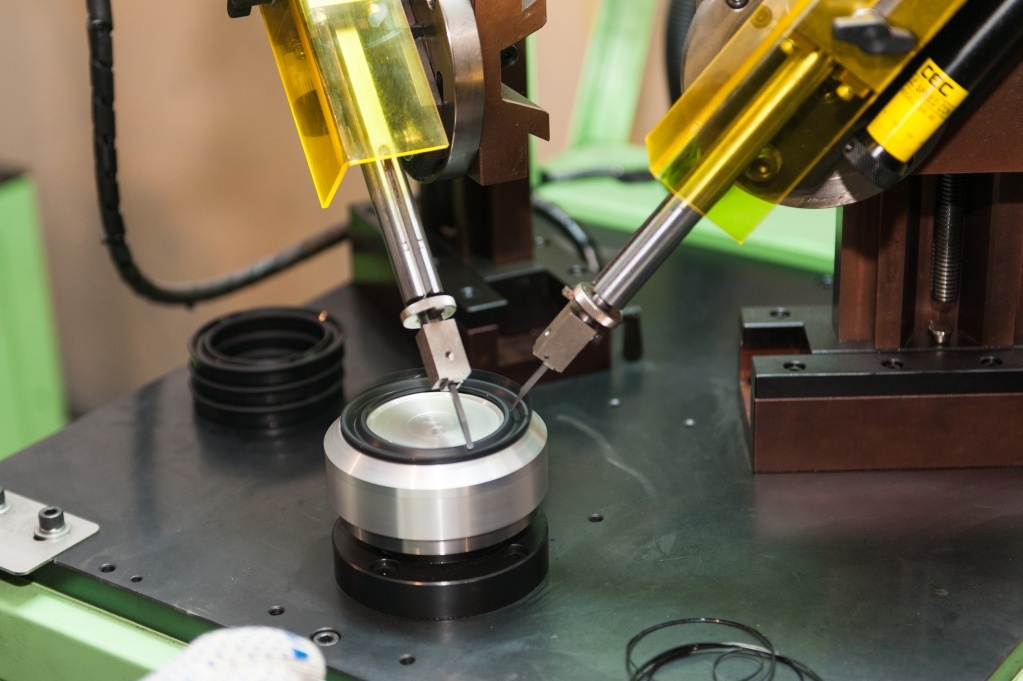

Обрезные станки-триммеры предназначены для обработки сальников, манжет, прокладок и иных уплотнительных изделий.
Особенности:
·             Обрезаемые изделия удерживаются вакуумным прижимом.
·             Станок ускоряет окончательную обработку вулканизованных изделий.
·             Устраняет дефекты и делает идеальную контактную поверхность.
·             В базовой комплектации - установка 2-х ножей (возможна установка до 3-х ножей: горизонтальный нож + ножи для внутреннего и внешнего диаметров).
·             Угол установки ножей регулируется в диапазоне от 0° до 90°.
·             Заточной станок для ножей (опция)
·             Автоматический податчик изделий (STR-VAC-AUTO)
